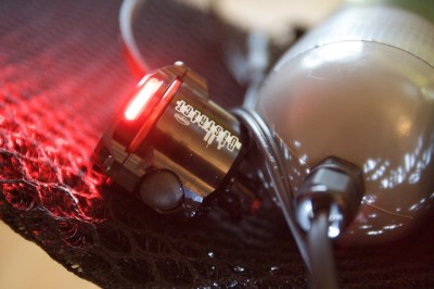

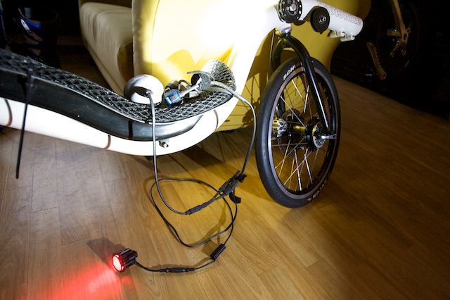

Re: Rücklicht von Lupine ? Wunschliste
Beitrag von Maarten » 12.01.2012, 15:23
Leute,
Ich fahre mit dieser Entheiligung herum, und es funktioniert gut.
Hope district led
Hope district led
Lupine/Hope/RohloRapto
Kostet in Niederland 122 euro( -ohne Batterie-), uns mann muss dabei auch noch selber 'ne Lupine Connector anloten. Trotzdem ist es fuer mich als Liegezelter eine Idealloesung.
Das Ruecklicht ist TOTAL unbrauchbar fuer wald- trail- oder bergzelten mit mehrere Leute, weil es blendet auf kurze Distanz.
