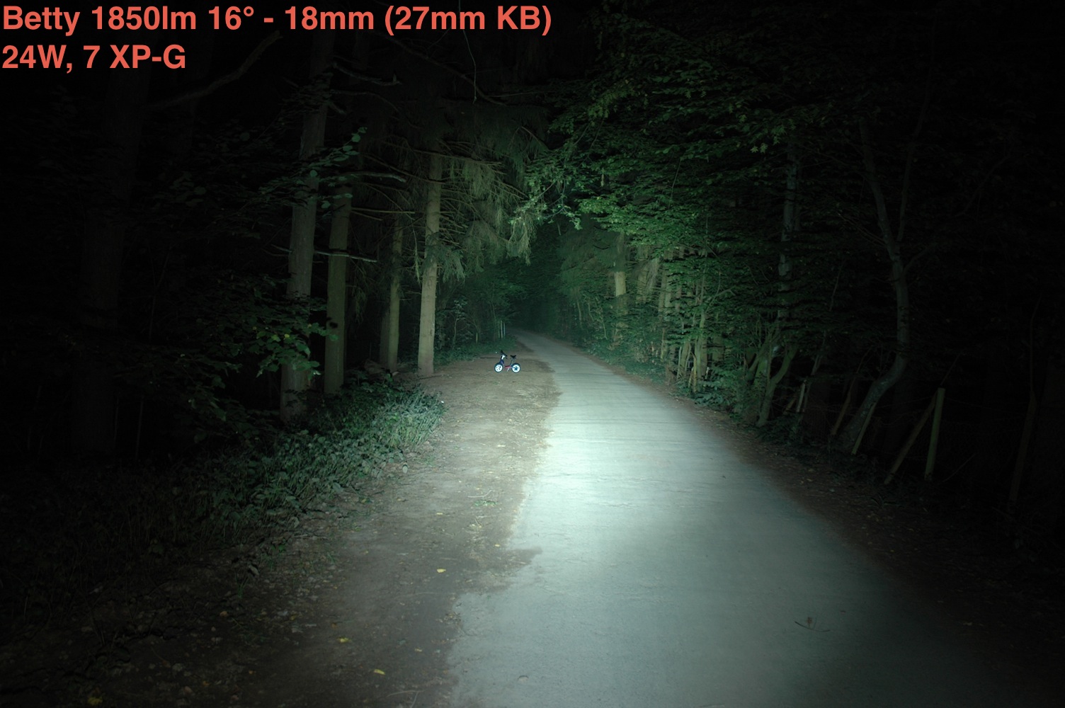

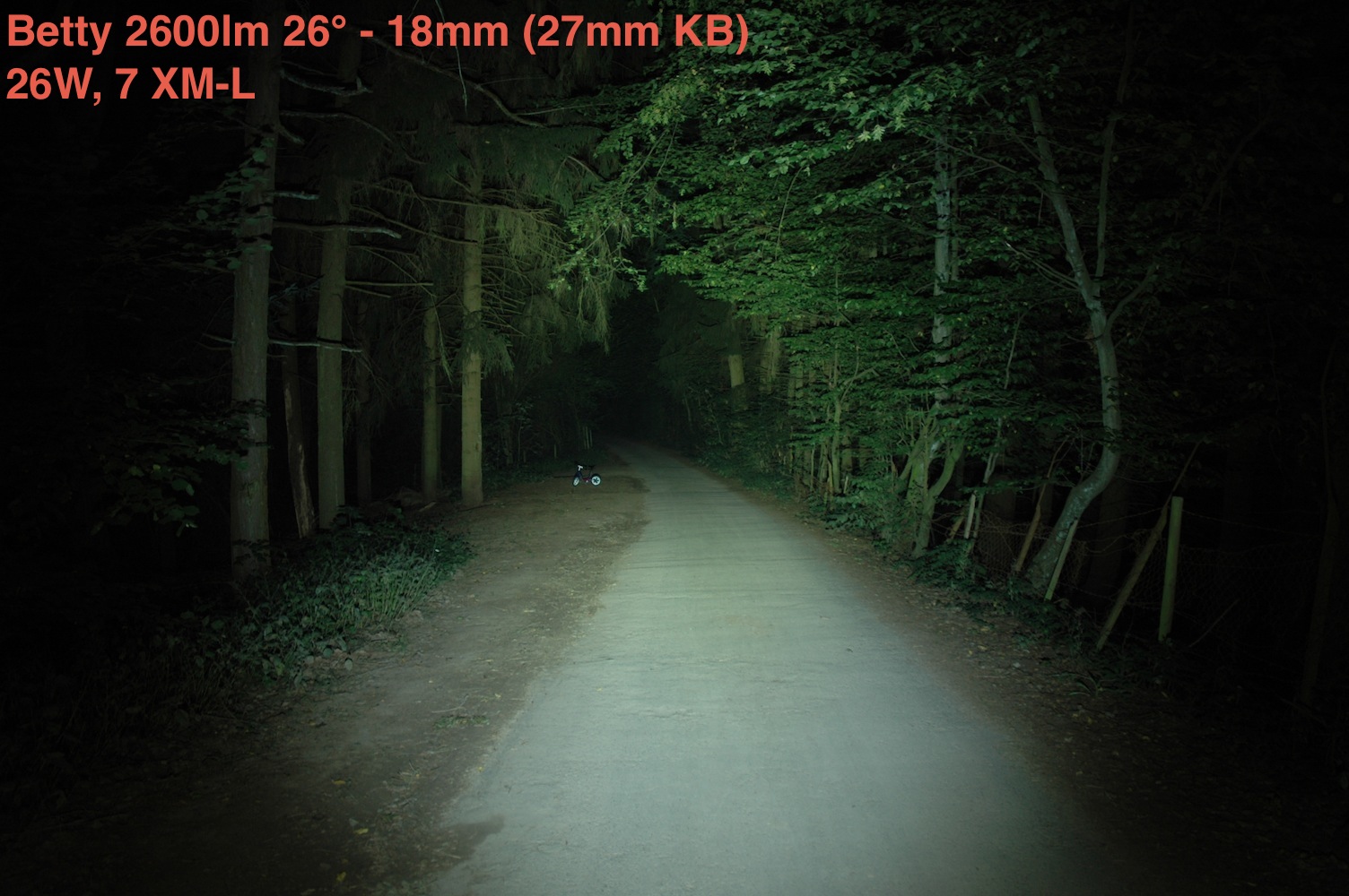

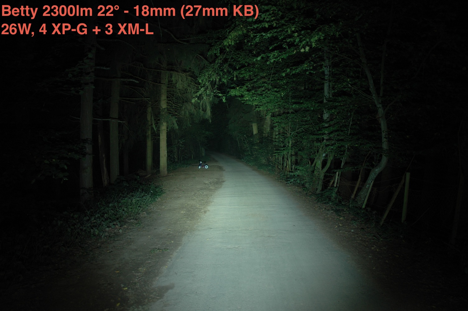

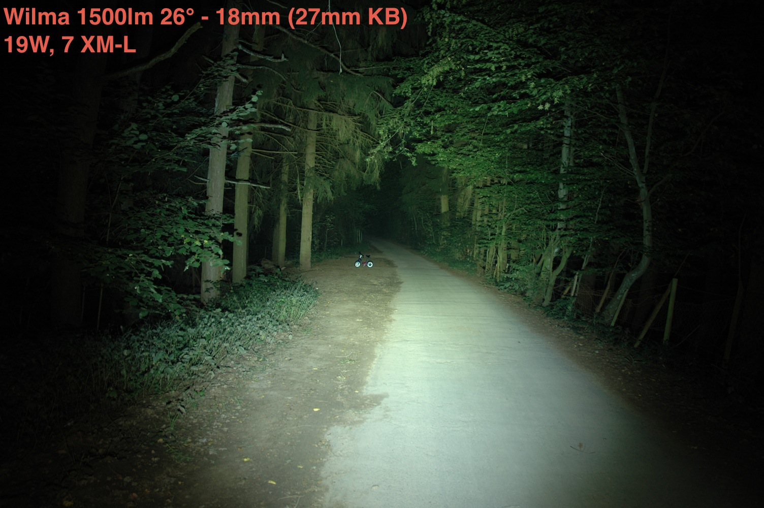

anbei mein Leuchtvergleich für 2011. Das tolle ist das die Lupine Lampen im Jahr 2011 alle in der Summe in der Ausleuchtung in Richtung der dieses Jahr neu vorgestellten Piko 22° hin optimiert wurden. Die Wahl für eine Linse fällt trotzdem nicht leicht. Ich persönlich konnte mich selbst nie für eine Linse richtig entscheiden selbst nach etlichen Gesprächen mit dem Lupine Service.
Mit den unterschiedlichen Linsen deckt Lupine jeden erdenklichen Geschmack ab. Es ist sehr schwer Kritik auszuüben. Das macht Lupine dieses Jahr wahrlich einem nicht leicht sich für eine bestimmte Linse zu entscheiden. :mrgreen:
Folgende Hauptmerkmale sind mir bei den diesjährigen Lampen aufgefallen:
Alle Linsen haben eine homogene Ausleuchtung bekommen. Der mittlere helle Spot ist bei den 22° Linsen viel größer, die Übergänge weicher geworden und sie bieten immer noch wie die alte Betty 22° eine genügend breite Ausleuchtung. Wer bei der Piko 22° den Druck in der Mitte vermisst sollte sich mal die 22° Wilma und Betty anschauen.

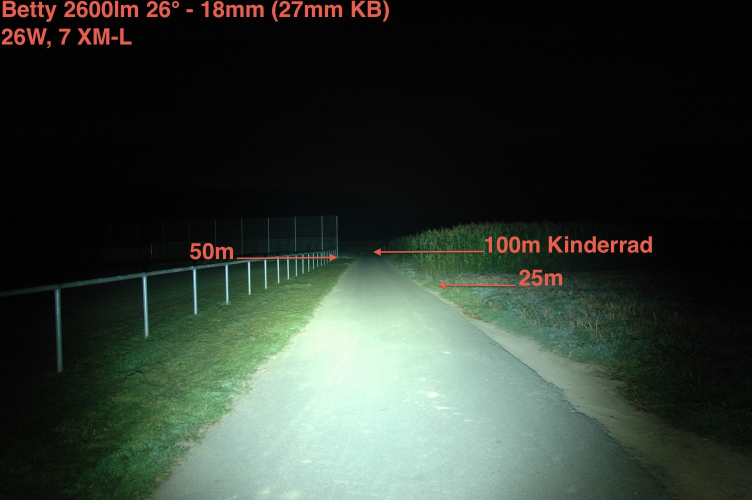

Hingegen bei den 26° Linsen bekommt man eine super homogene Ausleuchtung ohne Druck in der Mitte. Das Auge bekommt einen regelrechten Lichtteppich präsentiert allerdings leidet die Reichweite ein wenig darunter wobei das auch wiederum nur ein Eindruck ist wenn man direkt die Betty 22° und 26° direkt miteinander vergleicht. Mit ihren 2600 lumen hat sie genügend Leuchtkraft und auch Reichweite bei homogener Ausleuchtung.

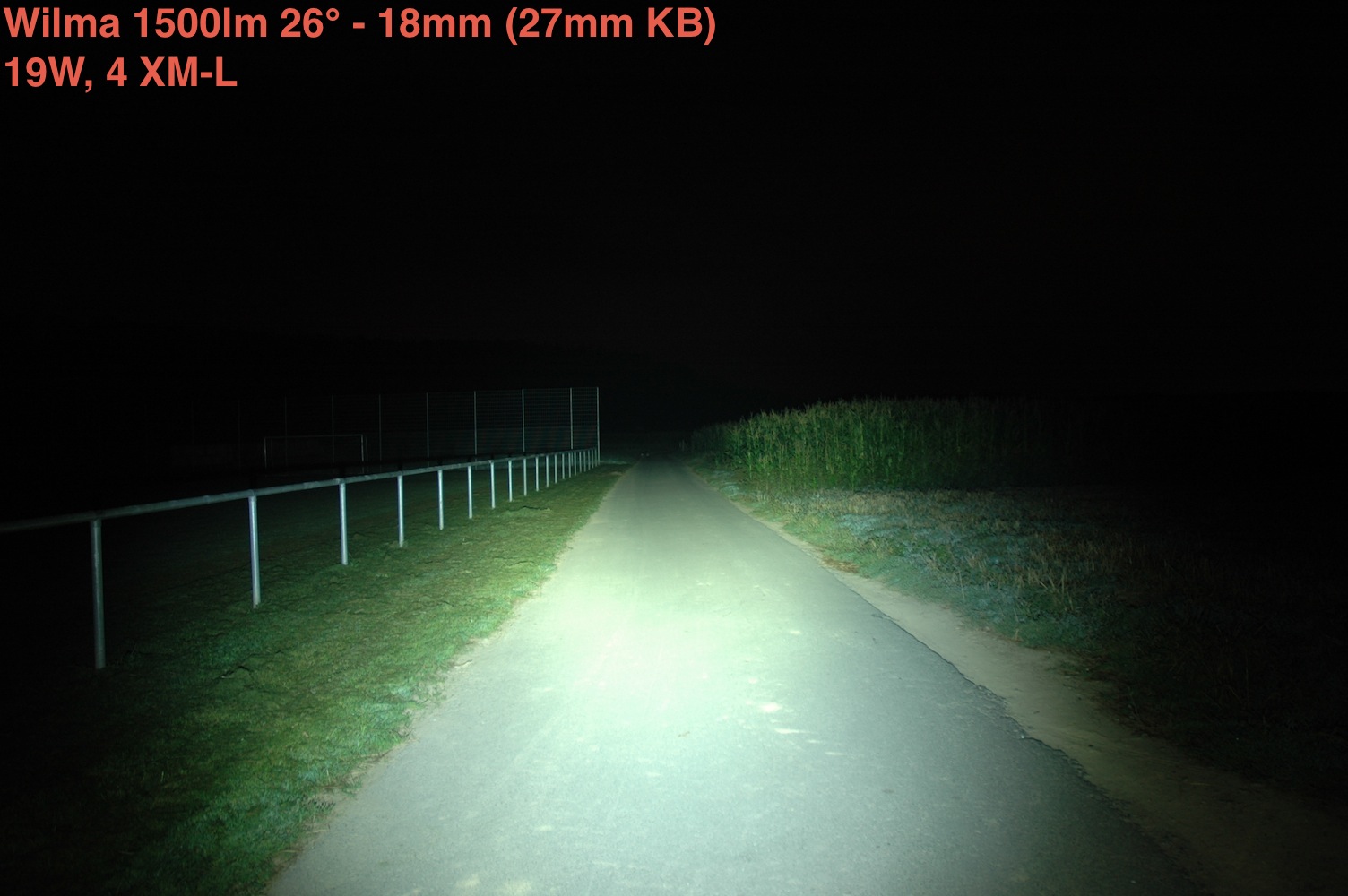

Insgesamt kann man sagen das die neue Wilma 26° mit ihren 1500lm sogar in der Ausleuchtung die Betty 24W mit der 22° Linse topt, meiner Meinung nach. Auf diese Linse haben ja die Wilma Freunde lange genug gewartet. Dafür ist sie wirklich sehr schön geworden.

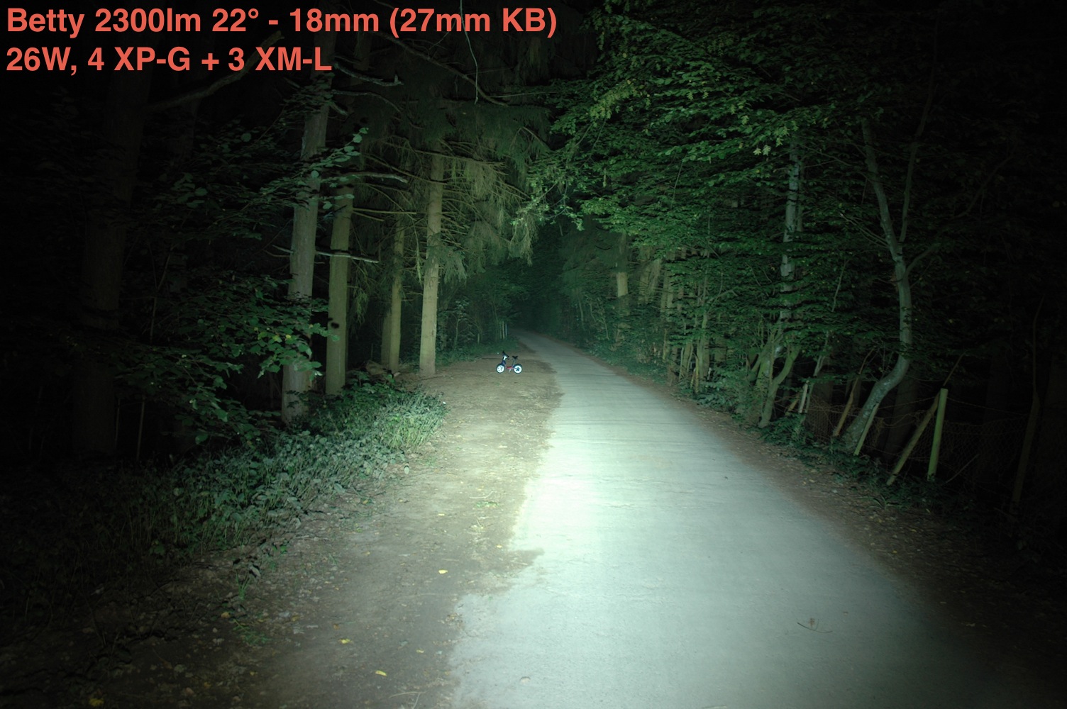

Nicht zuletzt hat Lupine auch seine Betty Kunden nicht vernachlässigt und so ist auch etwas für mich dabei. Die aktuelle Betty 22° Linse bietet mit ihrer Ausleuchtung quasi eine Kombination aus Betty alt mit 16° und 22° zusammen. Mir gefällt der große helle Spot in der Mitte und auch die große breite Ausleuchtung. Zuletzt bleibt dann auch noch die hellste Königin mit super breiter Ausleuchtung, sehr homogenem Lichtschauspiel an das sich das Auge wirklich sehr gut gewöhnt. Ich kann mich nach wie vor nicht zwischen der 22° und der 26° Linse nicht entscheiden. Ich denke allein vom Einsatzzweck sollte man seine Linse gut wählen.
Endlich habe ich auch eine Szene gefunden wo ich den Effekt der neuen optimierten Linsen im Vergleich zur geliebten und etablierten Tesla aufzeigen kann. Man sieht das die Tesla eine sehr breite Ausleuchtung in der Nähe hat aber es fehlt ihr in der Ferne komplett an breiter Ausleuchtung. Praktisch alle neuen 22° und 26° Linsen haben in der Nähe und auch in der Ferne eine genügend breite Ausleuchtung. Ich hoffe ich konnte mit meinem Leuchtvergleich ein wenig bei der großen Auswahl helfen. Es ist nicht leicht dieses Jahr da Lupine wirklich für jeden Geschmack etwas im Programm bietet und man leicht den Überblick verliert.

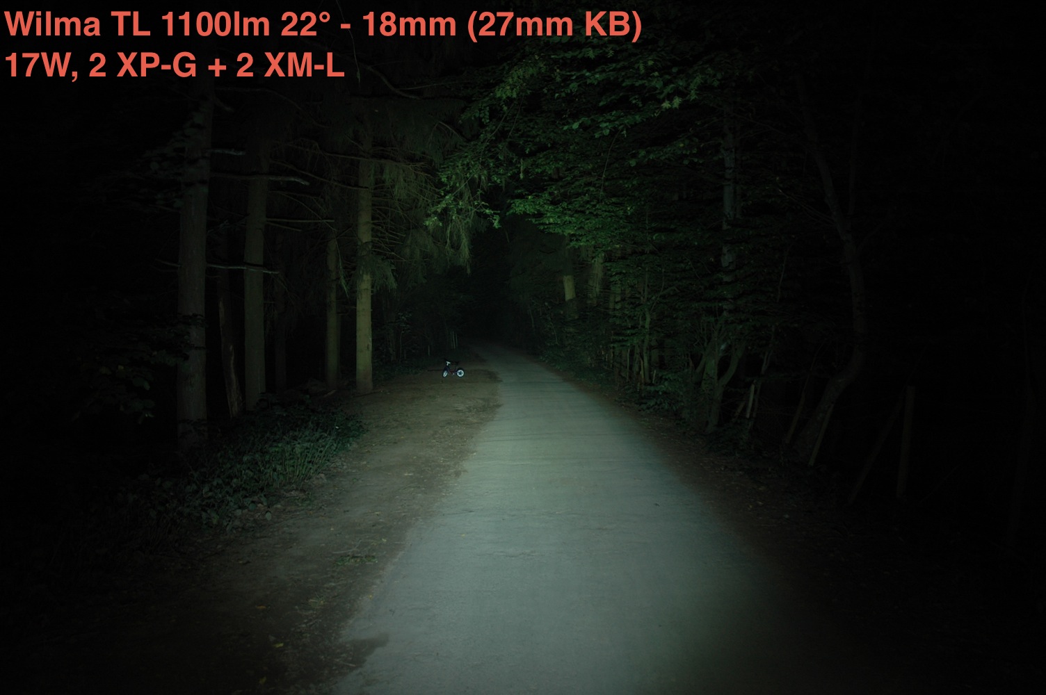

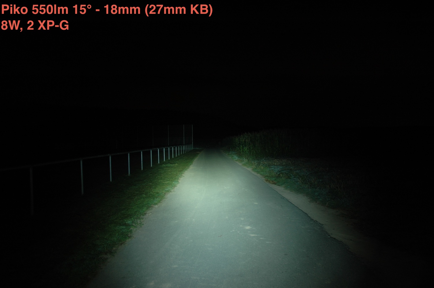

@Marathoni, für schmale Wege oder Alleen würde ich die 22° Linse nehmen da die Breite ja von den schmalen Wegen eingeschränkt ist und man das bessere Fernlicht schärfere Sicht in der Ferne ermöglicht was für die Augen angenehmer ist. Genug breite hat die 22° Wilma in schmalen Wegen. Vielleicht helfen dir aber nachfolgende Bilder.

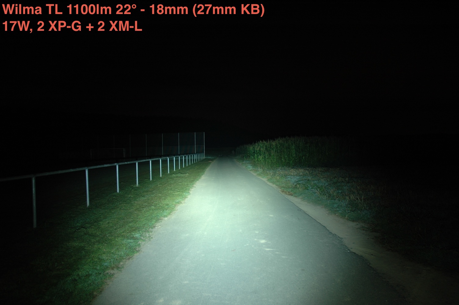

Anbei weitere Bilder im Weitwinkelformat zur Ausleuchtbewertung auch in der Ferne. Mit dabei ist dieses mal eine WilmaTL mit 17W und 22° Kit zum Vergleich mit der neuen 19W Wilma 22° da einige an dem Unterschied der 2W interessiert waren. Dies demonstriert quasi den Effekt eines Upgrades der alten Wilma auf die neue 22° Linse mit dem normalen Upgrade Kit.
Ich bin heute zu dem Schluss gekommen das die 22° Linsen wirklich die besten sind. Der wesentliche Unterschied ist das man in der Ferne ab 70-100m schärfer sieht als mit den 26° Linsen. Das, was sie in der Nähe weniger breit Leuchten, kann man ruhig vernachlässigen. Einzig auf dem Lenker machen die 26° Linsen sinn finde ich. Wilma 26° leidet an Reichweite, bis ca. 60m gut. Bei der Betty 26° ists nicht so schlimm. Auf dem Helm leuchten die 26° Linsen breiter als man die Augen nach links und rechts drehen kann ohne den Kopf zu bewegen und deshalb ist das Licht der 22° Kits in der Ferne auf jeden Fall wertvoller auf dem Helm.
Was gut geht ist eine Kombi aus 26° und Piko 22° (oder jede andere Lampe) auf dem Helm. Beide Linsen ergänzen sich gut und man sieht auch in der Ferne wieder scharf wenn beide Lampen leuchten.

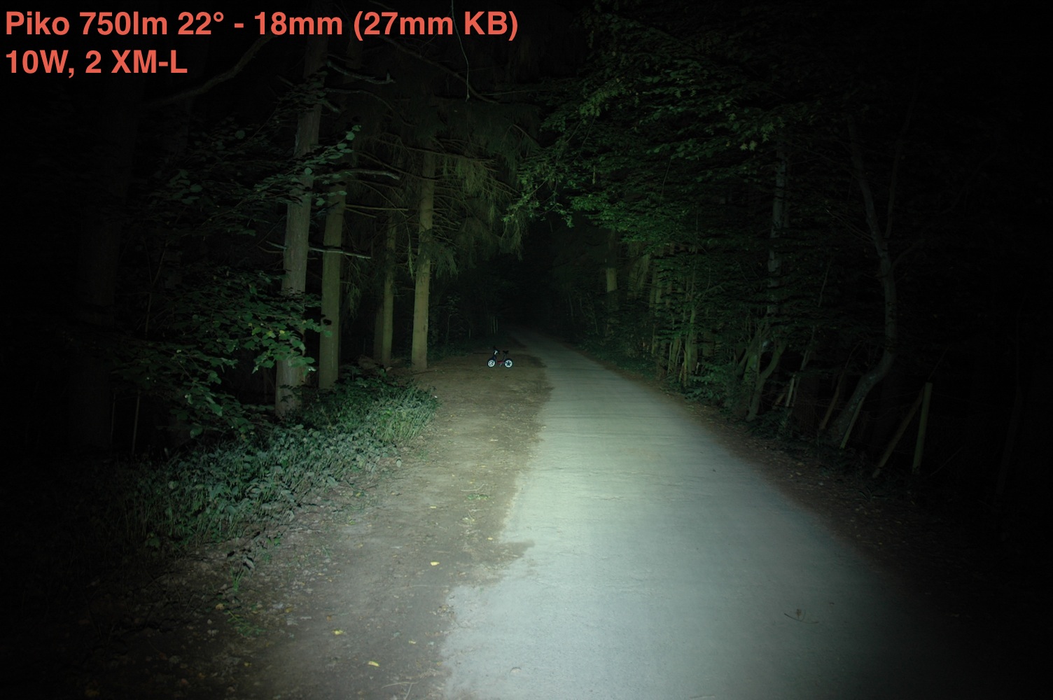

Fotos sind wieder im Weitwinkelformat zur besseren bewertung der Breiten. Um eine Bewertung der Leuchtkraft in 100m zu machen muss man die Bilder groß betrachten. Ausrichtung der Spots ist immer gerade in die Ferne so das möglichst eine homogene Ausleuchtung entsteht. Im Weitwinkelformat kann man ab 100m leider nicht mehr so viel erkennen. Das Auge kann aber real noch etwas weiter als das Kinderfahrrad schauen. Je heller in der Ferne desto schärfer die Umrisse des Fahrrads.
Entfernungsangaben
Entfernungsangaben
Betty 26°
Betty 26°
Betty 22°
Betty 22°
Betty 22°
Betty 22°

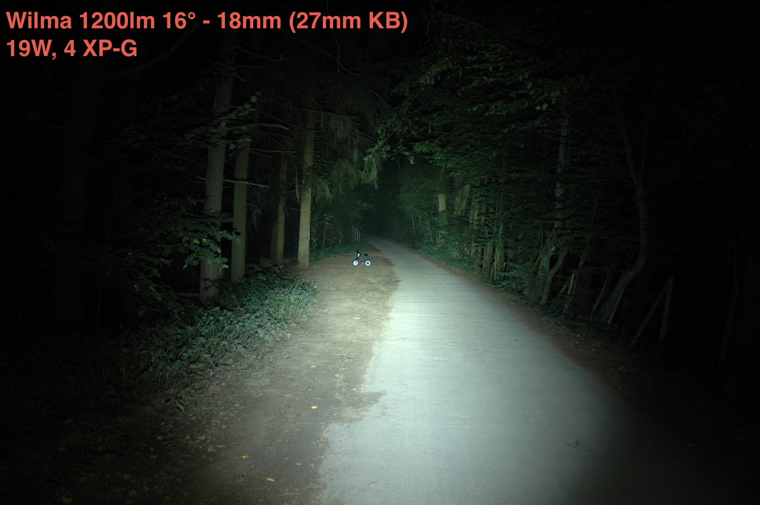

Betty 16°
Betty 16°
Wilma 26°
Wilma 26°

Wilma TL 22°
Wilma TL 22°
Wilma 16°
Wilma 16°
Piko 750
Piko 750
piko 550
piko 550
Tesla
Tesla

Klasse Arbeit von Dir Pontefix.Danke :pray Auf einem 24" Monitor habe ich einen guten Vergleich von den Bildern. Die 22°Betty mit 2300 Lumen, wenn sie mal als BTL erscheint könnte meine Wahl werden.
Es ist deutlich zu sehen wie sehr an den Linsen gefeilt wurde, wenn man die Betty 1850 Lumen mit der Betty 2300 Lumen vergleicht.
Den Unterschied einer Wilma 1100 Lumen zu einer Wilma mit 1300 Lumen sieht man nicht wirklich. Also heißt es warten und schauen was das Budget hergibt. LG marathoni

marathoni hat geschrieben: Den Unterschied einer Wilma 1100 Lumen zu einer Wilma mit 1300 Lumen sieht man nicht wirklich. Also heißt es warten und schauen was das Budget hergibt. LG marathoni
Freut mich das euch die Bilder so gut gefallen. Hat auch spaß gemacht. :D Nicht täuschen lassen Marathoni. Die alte spottige Wilma Linse ist die mit dem Bild Wilma 1200 Lumen 16° und 4 XP-G. Unbedingt auf die ° Angabe der Linsen und der verwendeten LEDs in den Bildern achten.
Du hast jetzt quasi eine 17W WilmaTL mit der Mischbestückung zum normalen 19W Wilma Kopf mit Mischbestückung verglichen. Die sollten ja in etwa gleich sein. Hier zeige ich nur auf was 2W unterschied zwischen der TL und dem Wilma Kopf mit mehr Strom aus machen.

Danke. Zum Schluss habe ich noch das Motiv im Wald noch mal für euch mit der halben Belichtungszeit. Dann kann der Spot der jeweiligen Lampe ohne Überbelichtung bewertet werden. Natürlich fehlt hier die Randbeleuchtung da mit der halben Belichtungszeit die Randbeleuchtung zu schwach ist um von der Kamera aufgenommen zu werden. Mit diesem Motiv kann man in etwa die Reichweite der einzelnen Lampen gut bestimmen. Denn dort wo viel Licht in der Ferne ist kann man die Gegenstände auch scharf erkennen.
