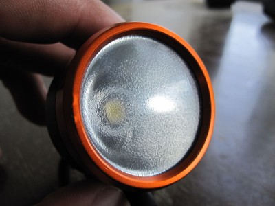

Hey Leute,
in der Wartezeit auf die neue Wilma und Betty Alternativlinse bin ich kreativ geworden und habe meine Tesla ein bisschen gepimpt. Hab den Tipp in irgendeinem Magicshine-Forum gefunden und mir gefällts. Wem die Tesla zu spottig ist (z.B. fürs Joggen), der kann mit folgender total simpler Lösung sich einen weicheren Übergang vom Spot zum Randlicht zaubern. Wer von alleine darauf gekommen ist, kann diesen Post getrost ignorieren.
Man nehme sich eine A4 Sichthülle oder einen dieser A4 Hefter mit transparenter Front. Aus dem Material einfach die passende größe (geht mit dem Frontglas ganz easy) ausschneiden und beim zumachen vor dem Frontglas zuerst in den Tesladeckel legen. Ich bin so schon seit ein paar Wochen unterwegs und finde es gerade beim Joggen oder 'Cruisen' besser, weil weniger spottig. Ich kann leider keine Vergleichsfotos anbieten. Aber jeder kann sich ja einfach mal so eine Klarsichtfolie mitnehmen und davor halten. Ich finde die Straße ist besser ausgeleuchtet, weil der Übergang vom Spot zum Rest weicher ausfällt. Dafür merkt man zumindest bei Regen, dass es einen Tick dunkler in der Mitte ist. Ich ziehe es trotzdem vor, bis ich meine Wilma 20° Linse hab. Und Regendicht ist das Teil nach wie vor und wer wieder die volle Spot-Leuchtkraft braucht kanns ins 20 Sekunden wieder ändern. Kein verkleben oder sonstige Nachteile von denen ich berichten könnte.
