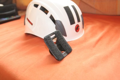

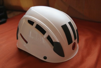

Hallo Lupinisten,
ich bin nun seit ein paar Tagen ebenfalls stolzer Besitzer einer Betty 14. Da ich die Betty nicht nur zum Zelten verwenden möchte, sondern mit ihr auch öfters ins Gebirge gehen will, habe ich mir mal eine Befestigungsmöglichkeit für meinen Kletterhelm ausgedacht. Das PCS baumelt zwar noch herum, wird aber, sobald ich eine passende Lösung gefunden habe, auch befestigt. die Betty hält wunderbar so.
Gibt es auch noch Kletterer unter Euch die die Halterung anders wie ich (ohne Stirnband) am Helm befestigt haben ?
Hier mal meine Bilder...
Kletterhelm mit Hakenband
Helmhalter mit Flauschband
und fertig
und fertig

ich will ja nicht unken, aber meine Erfahrung mit Helmen (Kajak) und Klett-Tape ist,
dass das Material nicht zuverlässig hält und spätestens wenn der Helm im Sommer bei 50°C. im Auto lag,
sich diese Befestigung "auflöste". :?
Der Helm hat ja Klammern für das Stirnband ...
- oder die "radikalere" Lösung - den Halter fest nieten / schrauben / mit Kabelbinder befestigen
-> hierzu braucht es aber vier Löcher im Plastik :(
Dabei muss natürlich klar sein, dass vermtl. eine Gewährleistung (Helm) erlischt und
die Nieten / Schrauben / Kabelbinder keinesfalls an den Schädel kommen dürfen ... :wink:
Am Zelt- / Reit- Helm habe ich / meine Frau die Kabelbinder Variante - wobei die vorhandenen Lüftungslöcher
genutzt werden konnten. Am Kajak-Berg-Höhlen-Canyoing-Helm haben wir - vier Löcher gebohrt und Kabelbinder verwendet.

Ich schließ mich Microbat an das wird definitiv nicht halten…

Ja, ich hatte schon die ganze Zeit ein ungutes Gefühl, dass dies auf dauer nicht funktioniert und irgendwo ein Haken dran ist...
Wie breit sind denn die Bänder des Stirnbandes ?

Vom Halter sind sie 2cm breit und vom Stirnband sind sie 4cm breit.

das normale Stirnband funktioniert an fast jedem Kletterhelm (ausser KONG), da es unter die Clips geschoben wird und nicht eingefädelt wird.
Am Petzl Helm z.B. geht das Stirnband nur etwa ein halben Zentimeter unter die Clips - das reicht völlig aus um das Stirnband nicht hochrutschen zu lassen (Eierkopf)...

Salzi hat geschrieben:das normale Stirnband funktioniert an fast jedem Kletterhelm (ausser KONG), da es unter die Clips geschoben wird und nicht eingefädelt wird.
Also würde es an meinen Mammut-Helm passen....
