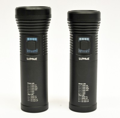

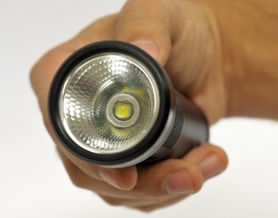

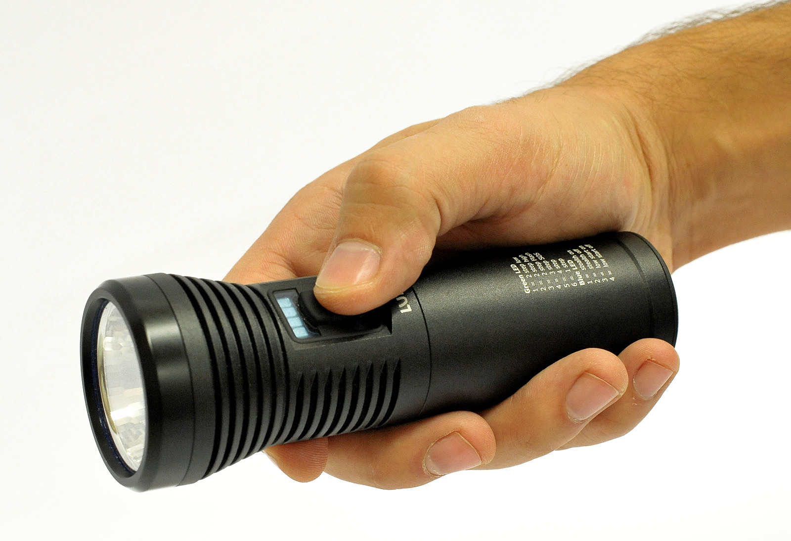

Beitrag von Wolf » 28.12.2009, 20:31
Leider hat es mit dem Serienstart der TL 1200 vor Weihnachten nicht geklappt, aber im nächsten Jahr wird es. Hier einfach 3 Bilder zum schauen, die Laterne ist etwas länger und vorne dicker, Gewicht ist jedoch wie bei der TL 700. Grüsse Wolf

welche LED kommt da zum einsatz?
Chris69
Beiträge: 324
Re: TL1200
Beitrag von Chris69 » 28.12.2009, 23:48
Ja würde mich auch interessieren wie man 1200 Lumen realisieren kann mit einer LED
