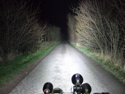

Kurzer Bericht in Chartform zu *meinem* simultanen Praxistest mit fünf Lampen aus dem Lupinesortiment. Dabei ging es mir um den Vergleich von Ausleuchtung und Eigenschaften im Kombinationsbetrieb mit dem MTB (leichtes bis mittleres Gelände).

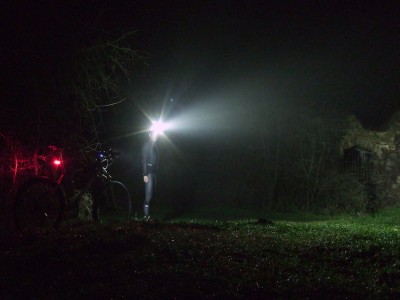

Nur Impressionen ;-)

Mit dabei:
-Betty 22W 15° (mit Cree-Update)
-Wilma 12W 15° (mit P4-Update)
-Wilma 17W 18°
-Edison 16W 18°
-Tesla 12W 12°
Hier meine subjektiven Charts.
Allroundwertung für den Einzelbetrieb:
1. Platz: Betty (in der Summe der Eigenschaften nicht zu übertrumpfen)
2. Platz: Wilma 15° (fürs Geld, das Beste)
3. Platz: Wilma 18° (im Solobetrieb, doch etwas zu wenig Druck nach vorne)
4. Platz: Tesla (sie ist, wie sie ist)
5. Platz: Edison (ist den LED-Lampen in der Usability weit unterlegen)
Ausleuchtungswertung (vor dem Rad) Einzelbetrieb:
1. Platz: Edison (Streulicht-Referenz, im direkten Vergleich wird’s deutlich)
2. Platz: Tesla (die Überraschung beim Streulicht, aber relativ eng und scharf begrenzt)
3. Platz: Wilma 18° (gutes Streulicht mit weichem Übergang zum Hauptlicht)
4. Platz: Betty (gutes Streulicht, leider sehr heftiger Übergang zum Hauptlicht)
5. Platz: Wilma 15° (noch akzeptables Streulicht bei relativ engem Hauptlicht)
Gesamtwertung im Doppelpack:
1. Platz: Betty + Wilma 18°
2. Platz: Betty + Edison
3. Platz: Tesla + Wilma 18°
4. Platz: Wilma 15° + 18°
Kurze Begründungen.
Zu den einzelnen Lampen:
Die Edison sorgte für die beste Ausleuchtung vor dem Rad und muß dafür nicht abgesenkt werden.
Die Betty ist die Fortsetzung des Lichts mit anderen Mitteln. Absolute Oberklasse in der Ferne!
Damit die Wilma vor dem Rad annähernd wie eine Edison ausleuchtet, muß sie weiter abgesenkt werden. Das geht aber recht gut mit gleichmäßigem Licht und ohne Blendung.
Im Gegensatz zur Betty. Die muß nach vorne ausgerichtet werden. Dorthin, wo sie zu Hause ist. Oder aber, man blendet deutlich ab. Dann leuchtet sie (für viel Geld) ähnlich wie die Wilma 18° vor dem Rad.
Die Tesla sollte wie die Betty in die Ferne ausgerichtet werden. Dabei sorgt sie aber für eine unerwartet gute Zusatz-Portion Streulicht durch den eingebauten Reflektor. Nur als Einzellampe auf dem MTB fühlt sie sich nicht ganz so wohl, auf dem RR schon eher.
Die Wilma 15° ist der günstige Allrounder schlechthin und läuft der Edison in allen Disziplinen den Rang ab, außer der Ausleuchtung und dem Kultstatus.
Mein Fazit:
Zwei Bettys machen nach meiner Meinung nur Sinn, wenn das Geld wirklich übrig ist. Ansonsten würde ich lieber eine (alte) Wilma mit 18° Optik vor das Rad richten oder eben auf neue Weitwinkel-Optiken für die Crees, egal ob Wilma oder Betty, warten.

danke für den super Praxistest. Das Ausleuchtfoto mit allen Lampen ist ja wirklich Klasse. :D Bist du jetzt immer mit allen Unterwegs? Also 2 Lampen sind für mich so das Maximum ... weil es wird echt hart rechtzeitig ab zu blenden mit allen Lampen ... ?

Mit allen Lampen fahren? Nee (eine fehlte sogar noch), das mache ich sicher nicht so schnell wieder. :stop Allein der Aufbau dauerte fast eine Stunde - es sollte fahrpraktisch sein: doch bei den vielen Knöpfen artete das Dimmen regelmäßig in Streß aus. Im Bereich des öffentlichen Verkehrs hatte ich das Mäusekino weitestgehend aus.
Zwei Lampen beim Biken ist mein Goldstandard, damit können Ausleuchtungsvarianten abgedeckt werden. Der Platz reicht auch noch für Polar und/oder Garmin. Für die gelegentliche dritte Lampe werde ich das Y-Kabel mal wieder nutzen. Obwohl ich seit kurzem alternativ o. zusätzlich zum Flaschenakku auch eine Lupine-Rahmentasche verwende. Ist dafür halt spezieller als eine Wickeltasche, verrutscht nicht am Oberrohr.
P.S.: Der Polar-Computer (S720) funktionierte inmitten von vier Leuchten (Tesla [Polar] {Vorbau} Wilma/Edison Wilma) ohne eine Störung. Das erstaunte schon fast. :o
