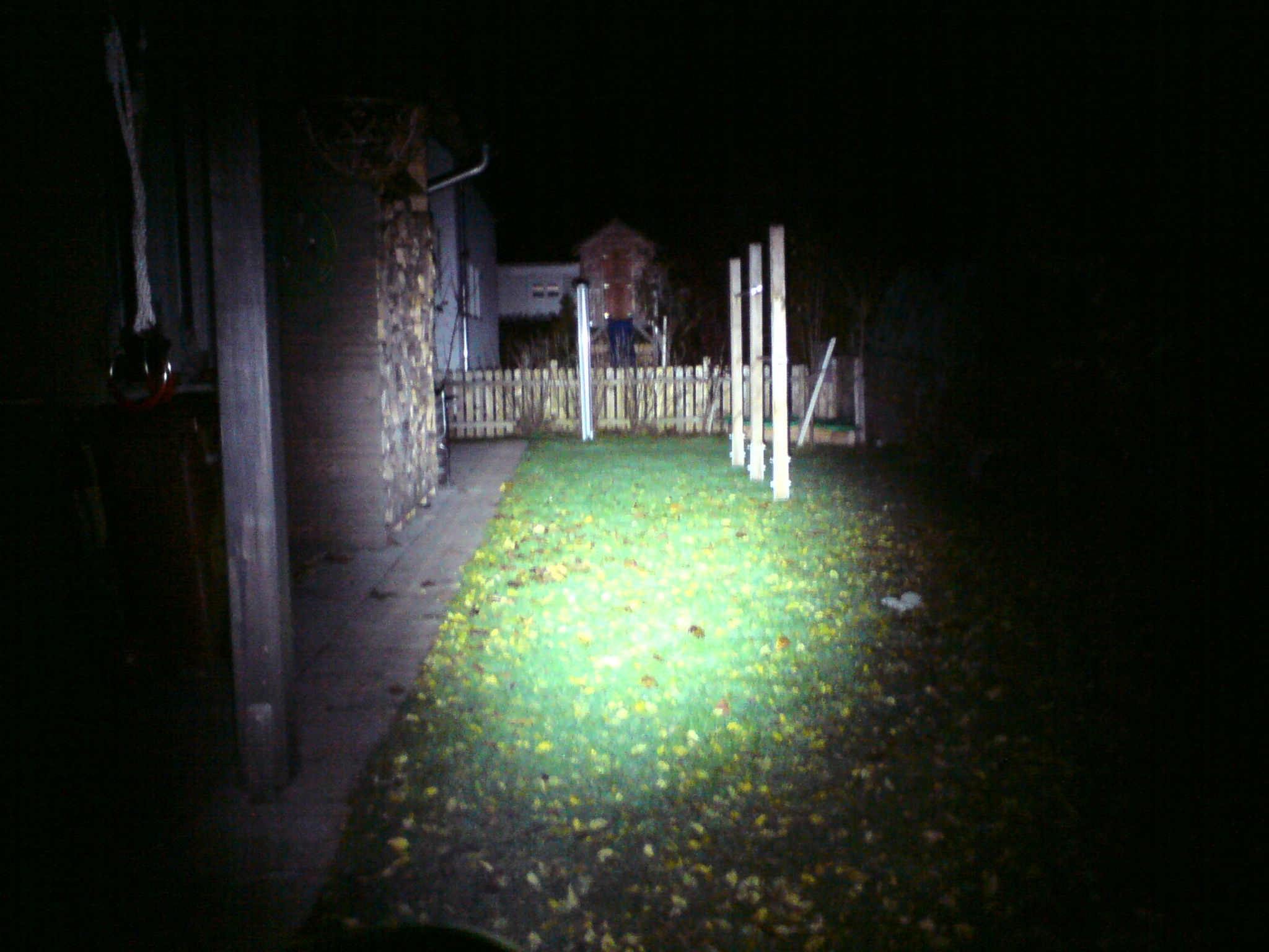

Also, für Euch erstmal die Bilder in - ziemlich laienhafter Qualität - aber doch sehr deutlich sichtbar was sich schon in meinem Keller angedeutet hat.
Hier erst einmal Betty Seoul P4 mit 1400l (in meinem Garten)
Und jetzt Betty Cree LED mit 1750l
So, und außer dass es wirklich viel heller ist solte man schon ein paar Takte dazu erzählen, denn Betty Cree ist auch anders. Mehr dazu morgen im Laufe des Vormittags.
Ach ja: es handelt sich um "unverstellte" Aufnahmen, bei denen die Belichtungszeit nicht auf "Nacht" oder "Dunkel" eingestellt wurde - ganz normale Handybilder. Die Bilder mit längerer Belichtungszeit sind nicht jugendfrei. 8)
TT

Beitrag von Chris69 » 07.11.2009, 00:57
heftiger unterschied wie ich finde…
