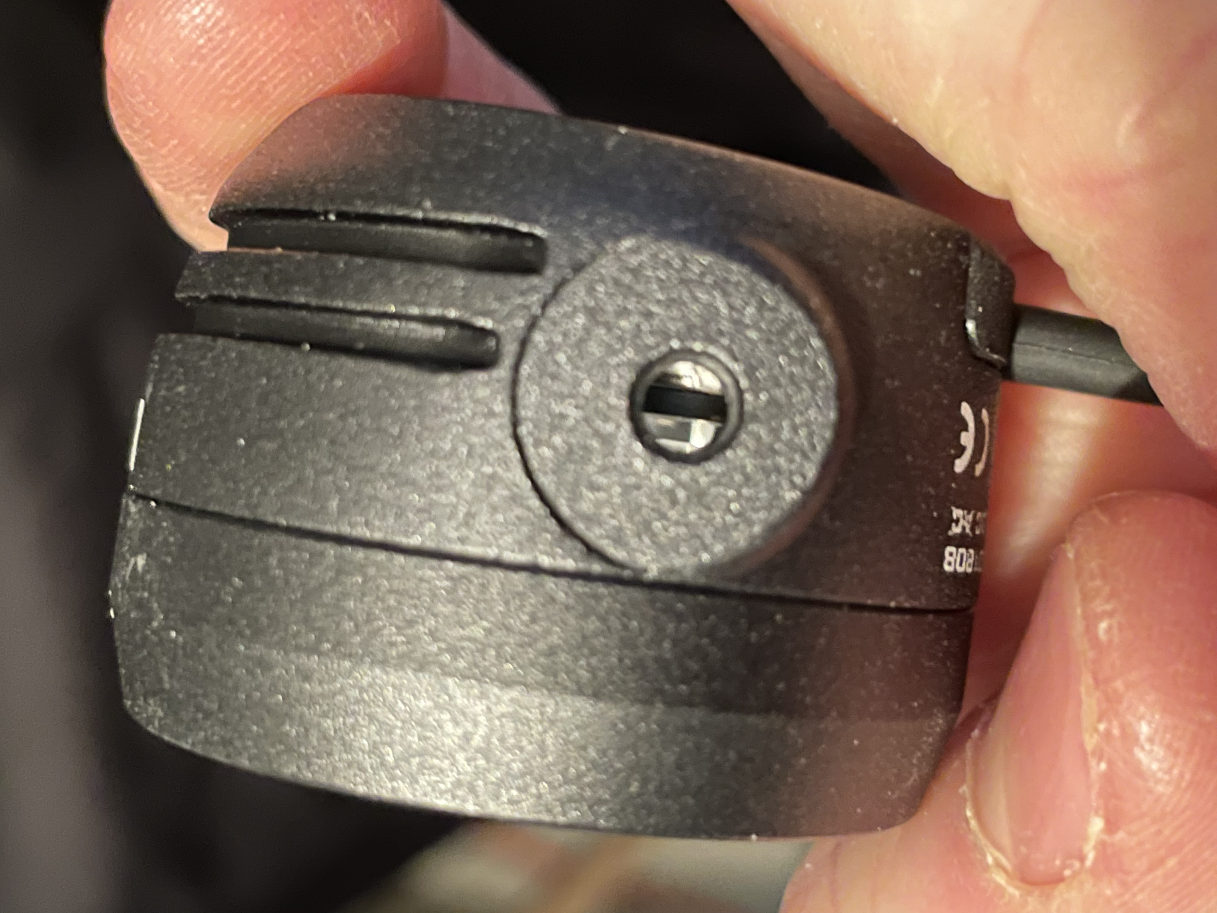

Hab gestern meinen Flexmount Halter bekommen. Als ich den an die SL Nano AF geschraubt habe war ich ein bisschen geschockt. Das Loch für das Gewinde ist ein Durchgangsloch und man kann in die Nano reinschauen. Wie sieht es da mit der Wasserdichtigkeit aus ? Da ja nur der O-Ring der Halteschraube abdichtet ?
:lighten
Re: SL Nano
Beitrag von Wolf » 18.12.2021, 14:43
Der O Ring braucht nicht dichten, die Schraube wird ja auf Anschlag eingeschraubt, also Metall auf Metall mit hoher Flächenbelastung. Dichter geht es nicht. Das Durchgangsgewinde bietet mehr Platz für Gewindegänge. Grüsse Wolf
