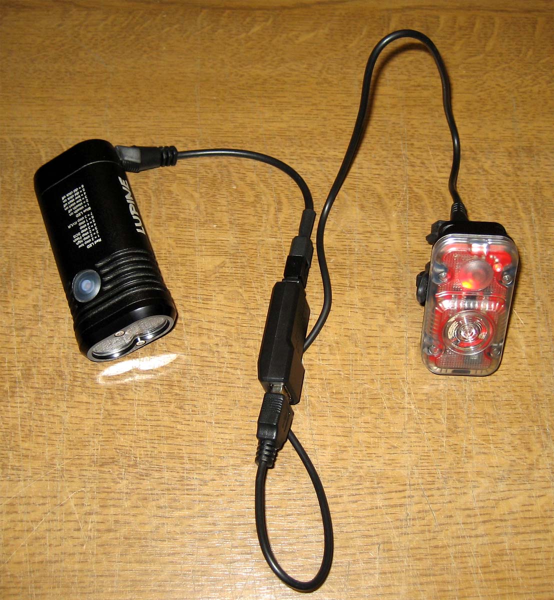

Spricht eigentlich was dagegen, den USB-One auch mit der Piko TL und dem Adapterkabel zu benutzen, um sein Handy, Rotlicht o.ä. zu laden?
Re: USB-Konverter
mmh, gute Frage, ich denke es gibt kein Problem, ich kann es einfach mal ausprobieren, mach ich morgen. Grüsse Wolf

Nö!!JSausT hat geschrieben:Spricht eigentlich was dagegen, den USB-One auch mit der Piko TL und dem Adapterkabel zu benutzen, um sein Handy, Rotlicht o.ä. zu laden?
Re: USB-Konverter
sorry, bin etwas spät, ja, haben wir auch geklärt, geht tatsächlich. Grüsse Wolf
Re: USB-Konverter
Sorry, bin noch viel später dran, aber vielen Dank noch.
