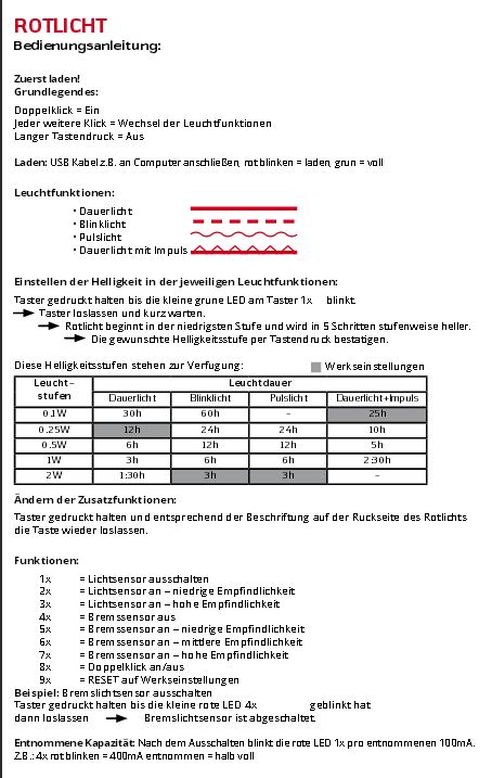

kann mir jemand beantworten, warum die Leuchtzeiten im Dauerlicht + Impuls Modus bei 0,5 Watt "nur" 5h betragen, im Dauerlichtmodus aber bereits 6h? Verstehe ich das richtig, dass das Rotlicht dauernd mit 0,5 Watt leuchtet, um dann alle paar Sekunden einen stärkeren (1W/2W?) Leuchtimpuls abzugeben und dadurch der Stromverbrauch auch höher ist?
Danke für die Hilfe.
MR
MR

ich habe heute mein Rotlicht erhalten und ein kleines Problem mit dem Verständnis der Programmierung. Laut der online verfügbaren Anleitung stehen folgende Leuchtmodi zur Verfügung:
0.25W und Dauerlicht
2W und Blinklicht
2W und Pulslicht
0.1W und Dauerlicht mit Impuls
In der Anleitung, die der Lampe beiliegt, sind diese grauen Werkseinstellungen nicht mehr zu sehen.
Ist das tatsächlich so, dass ich unterschiedliche Blinkmodie mit unterschiedlichen Wattzahlen kombinieren kann oder doch so, dass ich grundlegend eine Leuchtstufe einstellen muss und dann die entsprechenden Leuchtmodie durch Einmalklick einstelle?
Viele Grüße,
Stephan
2W und Blinklicht
2W und Pulslicht
Viele Grüße,
Stephan
- mountainrohler
- Beiträge: 113
diverses Zubehör
man kann jedem Blink/Leuchtmodi einer Wattleistung zuordnen. Ich habe alle auf 0,5 Watt gestellt, die 2W waren einfach zu intensiv. Nur beim Dauerlicht mit Impuls ist es wohl so, dass der Impuls immer mit 2W abgegeben wird.
Du schaltest das Rotlicht über Doppelklick ein und betätigst dann so oft die Taste, bis du in dem Modus angelangt bist, den du verstellen willst. Dann hältst du so lange die Taste fest, bis die grüne LED kurz leuchtet. Dann loslassen, das Rotlicht beginnt dann in der kleinsten Stufe und wird stufenweise immer heller. Wenn die gewünschte Leistung erreicht ist, einfach mit der Taste kurz bestätigen und Licht von alleine aus gehen lassen. Im schlimmsten Fall musst du dass für jeden Modi separat durchführen.
