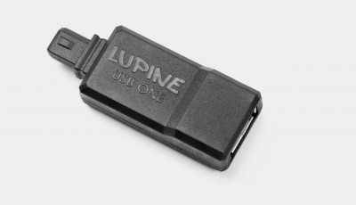

Re: USB-Konverter
Beitrag von Wolf » 14.10.2014, 19:07
so sieht er denn nun aus, ist auch schon schleppend lieferbar, wird aber bald besser. Grüsse Wolf

Beiträge: 2199
Re: USB-Konverter
Beitrag von Wolf » 14.10.2014, 21:38
es ist ganz einfach, der USB One ist eine USB Steckdose, wie am Rechner oder in manchen Autos, ist auch das Gleiche wie ein Apfel Netzteil, 5V und max 1.5 A werden angeboten, man kann also alles da dranstecken, was USB mässig reinpasst, das weisse Kabel vom Apfel Telefon, das Eneeloop Ladegerät, alle möglichen Navi's und eben dann auch den USB Stecker vom Rotlicht.
USB One ist eine USB Steckmöglichkeit für alle Lupine Akkus. wenn das USB One am Lupine Akku angeschlossen ist, leuchtet eine blaue LED vorne durch die USB Steckdose, das man erkennen kann,dass Strom da ist. Und natürlich ist da kein Tiefentladeschutz, das hat ja jeder Lupine Akku immer mit an Bord, deshalb heisst er auch Lupine USB one. und nicht Li-Po Fremdakku USB One :D
Ich hoffe das war einigermassen verständlich und einfach. Grüsse Wolf
