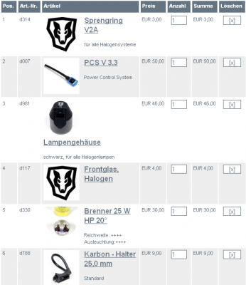

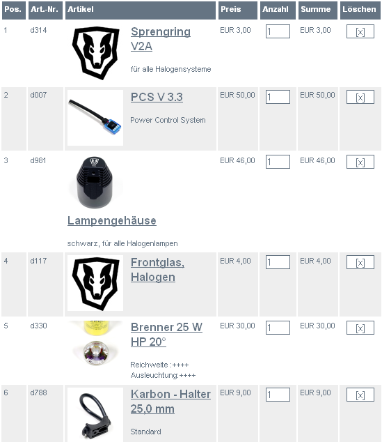

Nur so nebenbei: Kann man sich für rund 150€ eigentlich noch eine Halogenleuchte bauen (lassen), oder fehlt da noch was Wesentliches?

helgeb hat geschrieben:Nur so nebenbei: Kann man sich für rund 150€ eigentlich noch eine Halogenleuchte bauen (lassen), oder fehlt da noch was Wesentliches?
Dann muß Wolf ja seinen "Beistelltisch" wieder zerlegen!! :mrgreen:

na ich würde jetzt ausm bauch heraus sagen, dass da ganz elementar wenigstens ne leistungselektronik oder so fehlt.

Halogenlampen können wir noch realisieren, die Elektronik ist im PCS, ach waren das noch Zeiten, so wenig Elektronik. Keine Angst, der Beistelltisch muss nicht dran glauben, wir haben noch mehr als Tausend Gehäuse, da ist kein Engpass. Grüsse Wolf
