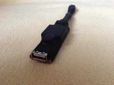

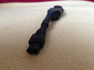

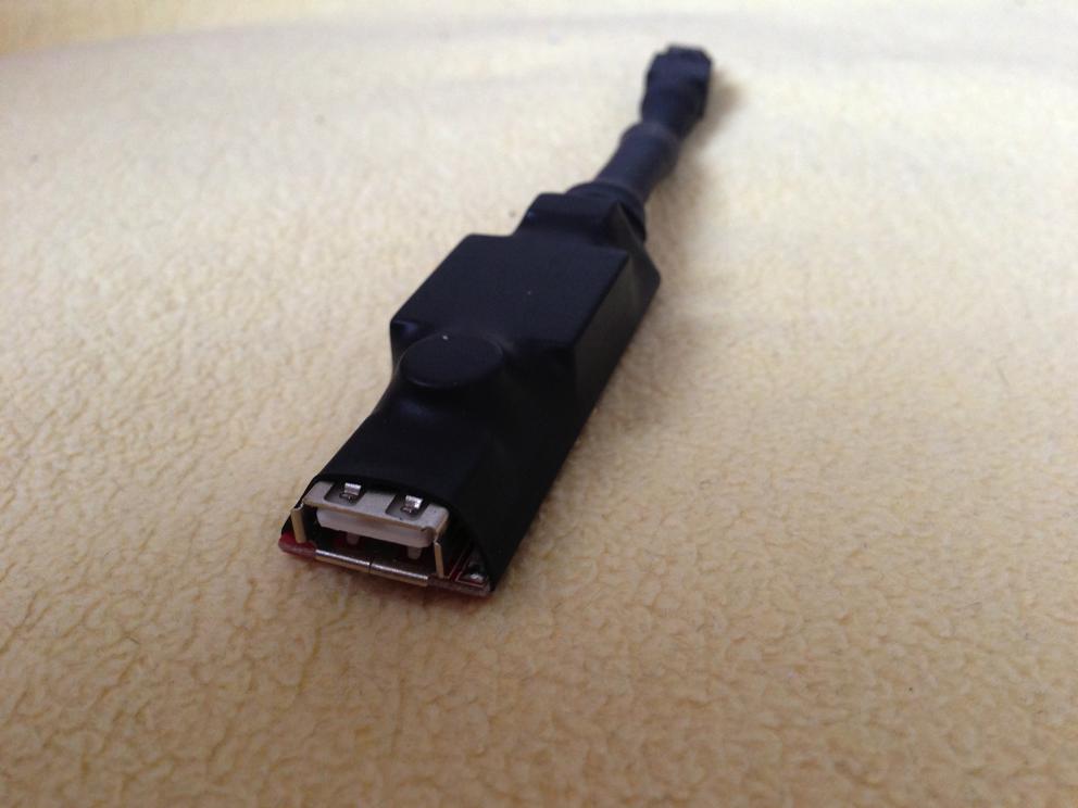

Hallo Gemeinde,
habe heute mal meinen Prototyp zusammengebaut. Und was soll ich sagen, Funktioniert wunderbar. :clap:
iPhone, iPad, Garmin Edge, Panasonic Digital-Cam, alles wird einwandfrei geladen. :dance:
Egal ob Hardcase, Smartcore oder Big-Ben, es geht.
Der Ausgang ist Strommäßig limitiert. Bei 4A ist Schluss, aber all diese "kleinen" Geräte werden einwandfrei geladen. Ein USB Anschluss am PC ist ja auch von der Spezifikation auf weniger begrenzt.
Mal sehen wie die Resonanz ist. Ob es Sinn macht so etwas in Serie zu bauen.
so long
Frank
