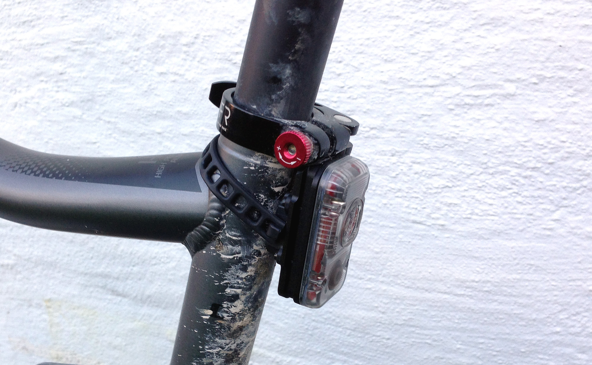

Das mit der Blendung, wir haben uns da natürlich auch sehr lange Gedanken gemacht, es ist schon richtig, es wäre harmonisch und nett, eine möglichst grosse Fläche zu beleuchten, das würde die Blendwirkung reduzieren, wir wollen aber auch durchaus auffallen, es darf etwas ( nur etwas ) blenden, so wird man auch sicher wahrgenommen, blendfrei und unauffällig bringt da keinen Gewinn. Das Rotlicht ist schon bei 0.1 W auffällig, weil irgendwie auch unangenehm, das ist wichtig, weil auf dem Bike gibt es keine zweite Chance, weggeputzt ist weggeputzt.
Zur Montage, ich hab mal ein Bild angehängt, so hängt es an meinem Bike, dafür muss das Rotlicht klein und flach sein, sonst knallt das Hinterrad durch, die Baugrösse spielt auch hier wieder eine eine Rolle, auch zu breit ist nicht gut, bleibt man mit MTB Schlabberhosen dran hängen, über all diese Details haben wir monatelang nachgedacht, nichts ist Zufall, jedes Detail wurde in allen Konsequenzen bedacht,Calle , Rolf, Moritz und ich und diverse Tester , monatelang haben wir uns mit jedem Detail beschäftigt. Grüsse Wolf

Beitrag von mandala » 07.09.2014, 23:07
Wolf hat geschrieben: Zur Montage, ich hab mal ein Bild angehängt, so hängt es an meinem Bike... die Baugrösse spielt auch hier wieder eine eine Rolle, auch zu breit ist nicht gut, bleibt man mit MTB Schlabberhosen dran hängen... Grüsse Wolf
Öhm, sind meine Augen schlapp, ist jetzt das Bild schepp oder zeigt das Rotlicht ziemlich schräg nach unten? Im Fall von Komfortzelten käme durch den Negativfederweg beim Draufsetzen m.M.n. noch zusätzlich eine Abflachung des Winkels dazu, d.h., das Rotlicht würde noch schräger leuchten ?
Wenn ja, hat es keine Relevanz, da ja fresnellsche 180-Grad Ausleuchtung oder geht nicht zumindest der Spot recht zeltnah zum Boden? D.h., eine Einbuße an Reichweite=Sichtbarkeit? Gibt es austauschbare EPDM-Pads?
p.s.:
Wer dort am Rotlicht mit der Hose einfädelt, der müßte sich vielleicht auch was anderes einfallen lassen, um die Stütze festzuspaxen.
