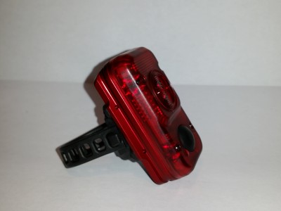

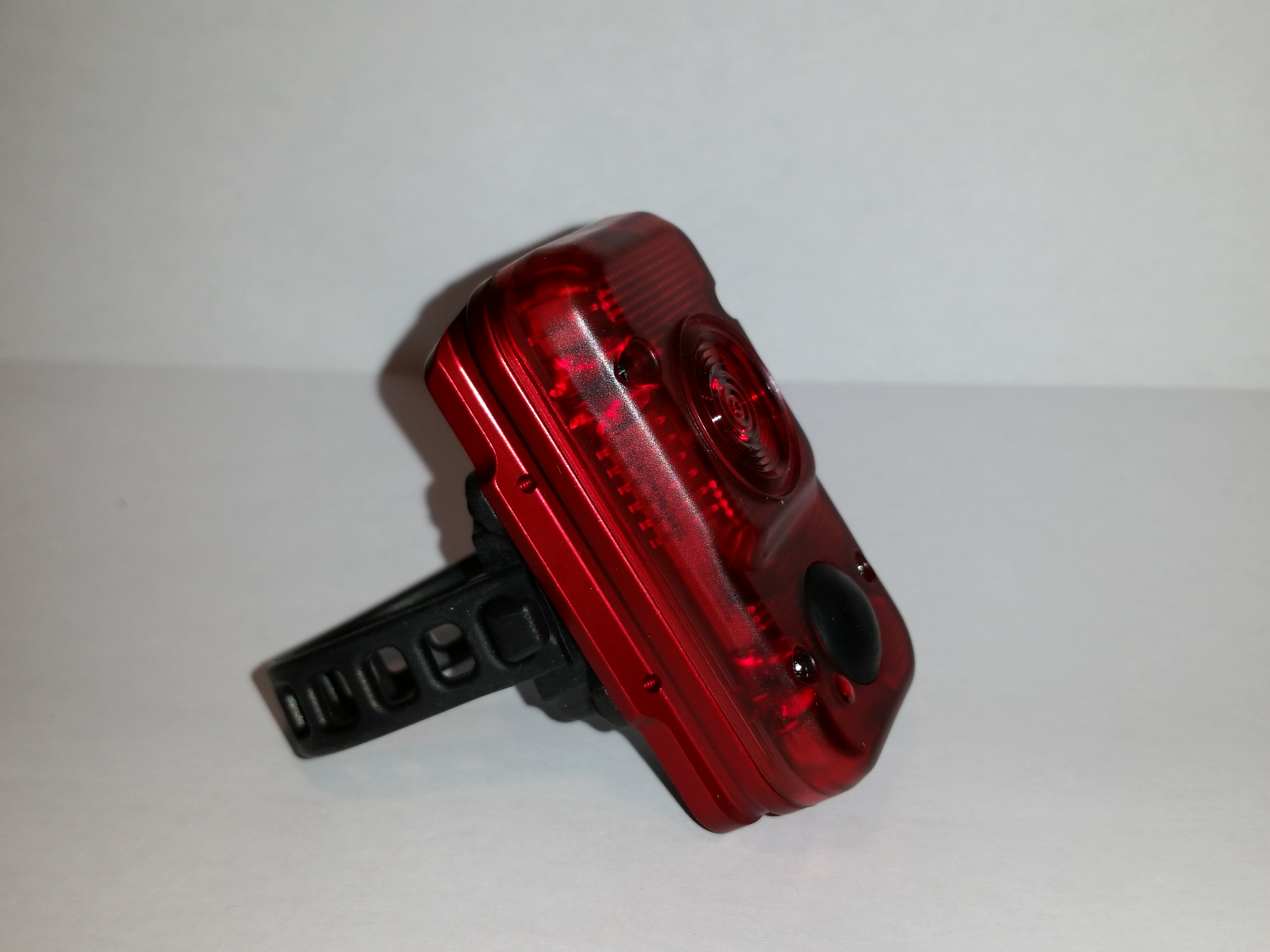

Was den Halter vom Rotlicht angeht ich habe es auch noch nie verloren. Aber einmal nach einer Tour ist mir auf gefallen, dass ich das Gummiband nicht richtig montiert habe. Der Haken ist recht dick und es ist damit möglich, dass das Gummi auf der Fläche vom Haken aufliegt.
Durch einfaches drücken konnte ich das Band in seine Soll-Position bringen. Es hat auch eine 2 Stunden Tour am Rennzelt so gehalten ohne von selber da rein zu springen und ohne ab zu fallen (Glück gehabt). Kann nur jemandem empfehlen die Montage nicht zu flüchtig zu machen, da alles schwarz ist, kann man diesen Montagefehler leicht übersehen.
@Lupine: Wieso ist die Fläche an dem Haken nicht schräg gestaltet? Dann sollte das Gummiband in diesem Fall nach innen rutschen. Da es eine gerade Fläche ist, könnte es genauso leicht auch außen rutschen.

Ja, muss es.flyingcubic hat geschrieben:rotlicht mus rot sein

Danke, dass sieht ja besser aus als ich es mir vorgestellt hatte. Bei meiner nächsten Bestellung werde ich dran denken...
