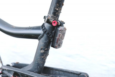

hab gestern ne Kamera ausprobiert , so hängt das Rotlicht bei meinem Bike hinten dran.Ist zwar jetzt kein aktuelles Thema, aber man sieht schon recht gut, das Teil passt überall hin. Grüsse Wolf
