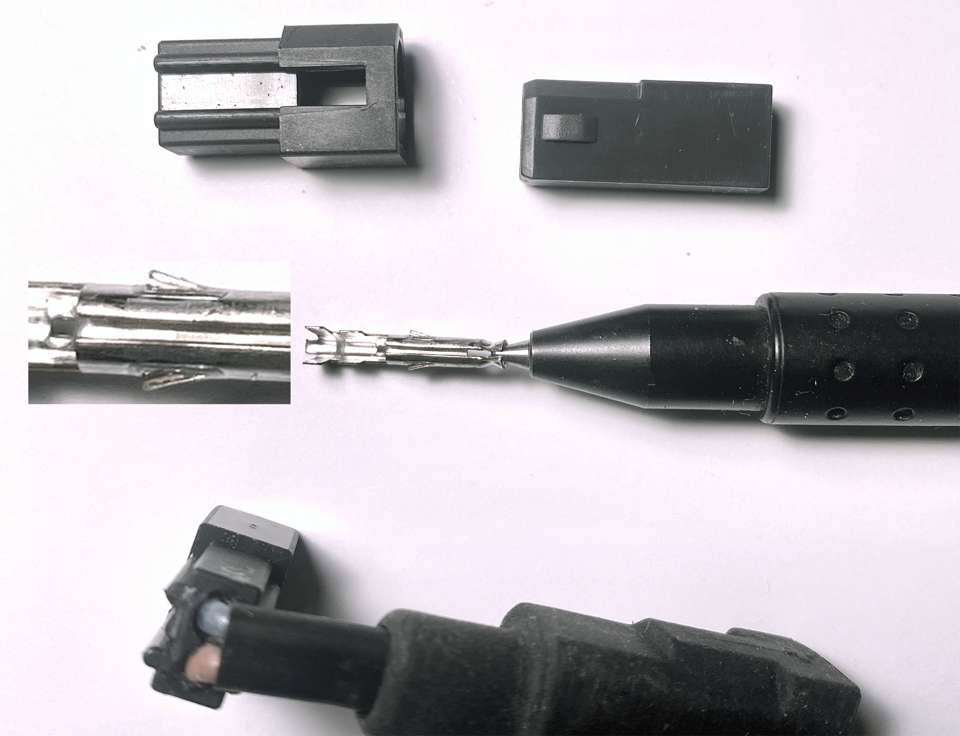

Bei aller Liebe zu und Fun mit LUPINE!
Wenn man mir bei einer banalen 2-poligen Stecker/Buchse Verbindung so eine „Anleitung“ andienen muss, dann hört es echt auf!
Da lachen ja die Hühner! Geht´s noch?!
Mal schön vormachen, bei Kälte, Nässe, Dunkelheit und ggf. Handschuhen!
Und sollte ein „Ziehen, Zerren am Kabel“ zum Trennen von Buchse/Stecker eine Empfehlung von „höherer Stelle“ sein, dann kann ich nur den Kopf schütteln, das wäre absolut ohne Sach-/Fachverstand!
Ob es bei den tausenden von Lampen und Akkus je Jahr tatsächlich da ein wirkliches Problem gibt, das weiss nur LUPINE selbst.
Hier im Forum, zumindest die paar Jahre die ich überblicken kann, taucht das Problem, dass sich Adern lösen z.B., alle Jahre wieder so gefühlt ein, zwei Male auf.
Wenn das der volle Umfang der Probleme ist, dann so what! Passiert.
Bei meinen mehr als 10 LUPINE Lampen bisher, Equipment und allen Akkus dazu, ist es mir in 7 Jahren einmal passiert.
Und zwar am Stecker des Charger One. Da hat man eh nur die Chance am Kabel zu zerren, da das Kabel nur eine 2-adrige Litze, wie die an FastClick Akkus ist, mit dem nackten, inneren Steckergehäuse, ohne Tülle.
Und mit Verlaub, das mag zwar für die technische Notwendigkeit beim Verwenden des CO, keine Dichtigkeit notwendig, etc., absolut ausreichend sein, wirkt aber, auch beim Preis des Geräts, unangemessen billig, oder auf bayrisch, arg Lumpert!
Da ich viele Lampen hatte, war natürlich die „Einwirkzeit“ durch Belastungen je Lampe begrenzt, meine Erfahrungen sind also nicht repräsentativ.
Die vor tausend Jahren von LUPINE gewählten Stecker, Buchsen zu ändern, das wäre ein Act, Adapter, ebenso wasserdicht, etc..
In der jetzt verwendeten Bauart existiert keinerlei Zugentlastung.
Die Tüllen sind relativ lose über Kabel und Steckergehäuse geschoben.
Man kann, wenn man das korrekt Handlen möchte, nur massiven Druck auf die gerade 1 cm kurze Tülle ausüben um durch Erhöhung der Reibung dann die beiden Gehäuse zu trennen.
Druck auf das Stück um das Kabel bewirkt nur, dass ich auch am Kabel zerre. Und das sollte nicht sein, da ich dann direkt an den Kupferadern und ihrer Isolierung ziehe.
Kabelstecker und -Schuhe sind nur mit 2 superkleinen Fahnen im Gehäuse verriegelt, die Leitung selbst nur mit einer Krampenzange fixiert und nicht verlötet.
Das erst später erfolgte Verkleben von LUPINE, siehe Bild, bringt es auch nicht. Das versucht nur die Last von den Krampen und den kleinen Verriegelungsfahnen zu nehmen.
Widrigkeiten sind die Gehäuse für die Kabelstecker/ -schuhe, sie sind Aussen total glatt, ohne Nuten, Wellen, etc.. Die Kabeltülle ebenso, auch die Kabelummantelung.
Und dazu noch drei verschiedene Kunststoffarten.
Wollte man aus dem gegebenen, eingesetzten Material, meint Art der Stecker, eine wirklich stabil (Stecker/Schuhe und Kabelseele werden nicht belastet.) zu bedienende Geschichte machen, bei der man die mechanische Belastung tatsächlich auf Steckergehäuse, Stecker-/Kabeltülle und Kabelummantelung begrenzt, dann müsste man diese „Verschweissen“, oder „Verkleben“.
Ein ziemlich aufwändiger, wohl auch teuerer Prozess, vom Ablauf gar nicht so einfach, Tülle darf nicht zu dick werden, sonst passt sie nicht ins Gegenstück, die Oberflächen der Gehäuse superglatt, wie gut kann ein Kleber da auf Dauer halten, etc..
Also bleibt die Frage, ob das Ausmaß der ausgerissenen Kabel tatsächlich gross, oder vernachlässigbar klein ist. Und Reparieren günstiger kommt, als die ganze Geschichte grundlegend auf den Kopf zu stellen.

Das Material von Lupine ist eben nicht komplett Narrensicher. :wink:
Als die Stecker / Kupplung noch nicht einmal ansatzweise abgedichtet waren,
jammerten wenige Benutzer herum, dass die Kontakte korrodieren und sich unbeabsichtigt zu leicht öffnen.
Mit den abdichtenden Überzug auf die Stecker / Kupplung war das Thema Korrosion ziemlich erledigt,
jedoch rissen wenige „Grobmotoriker“ die Verbindung auseinander und beklagten „Kabel-Spliss“.
Die Anleitung zum Stecker / Kupplung trennen schrieb ich vor ca. 13 Jahren und das war nicht der erste Text zum Thema.
Seitdem brachte Lupine viele „kleinen und großen Teile“ heraus,
doch die reparable + nicht verklebte + ohne Haltelasche ausgerüstete
Stecker / Kupplung Kombination blieb bestehen, weil es die praktischste ist.

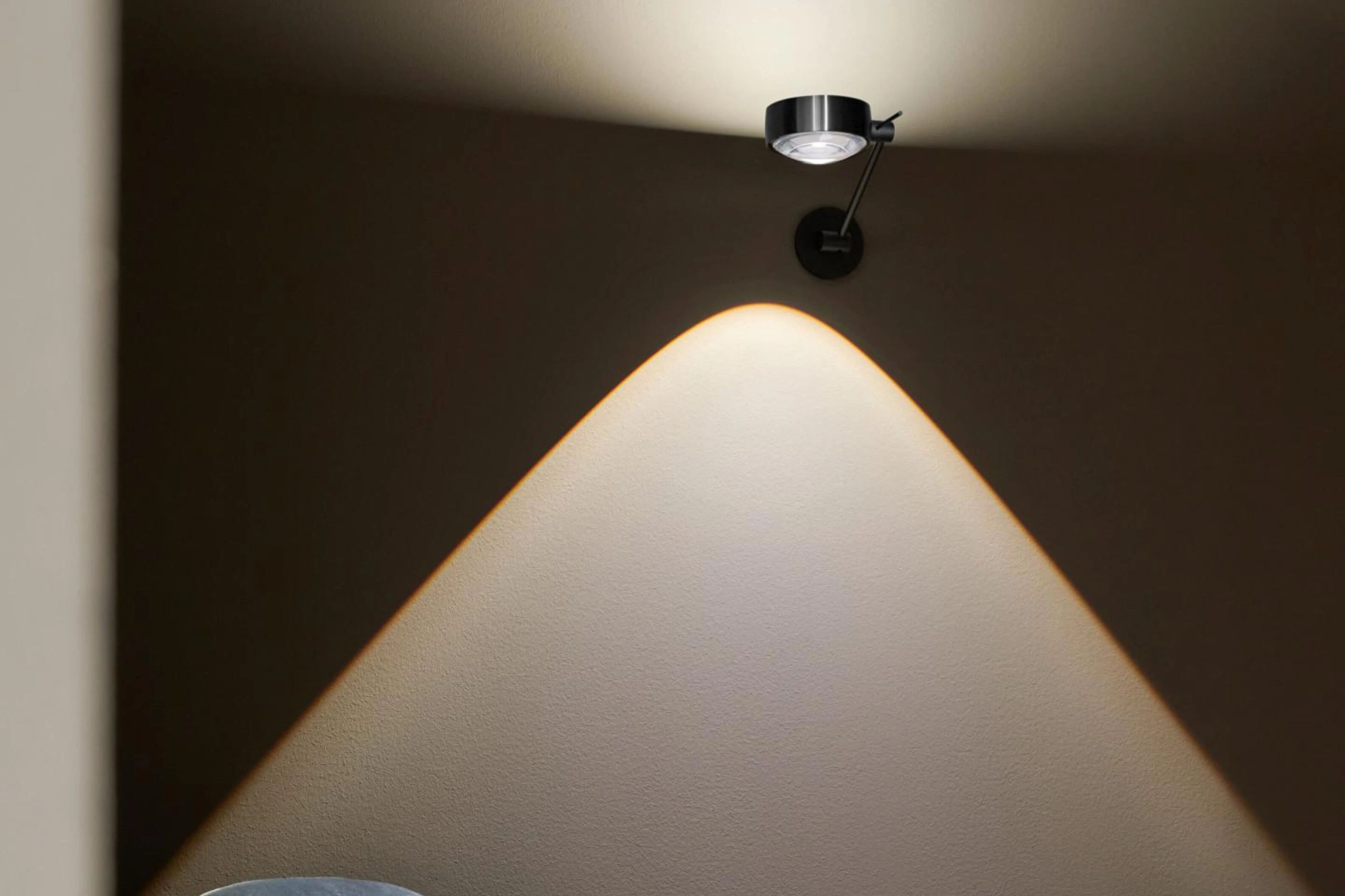

Zu 2: Die SL AF verführt uns eben mit ihrem Linsen-Zauber, siehe Occhio Sento! Allerdings ergibt sich daraus auch diese, siehe Bild, harte sehr Hell/total Dunkel Geschichte. Das ist bei der SL MiniMax AF nicht so.
