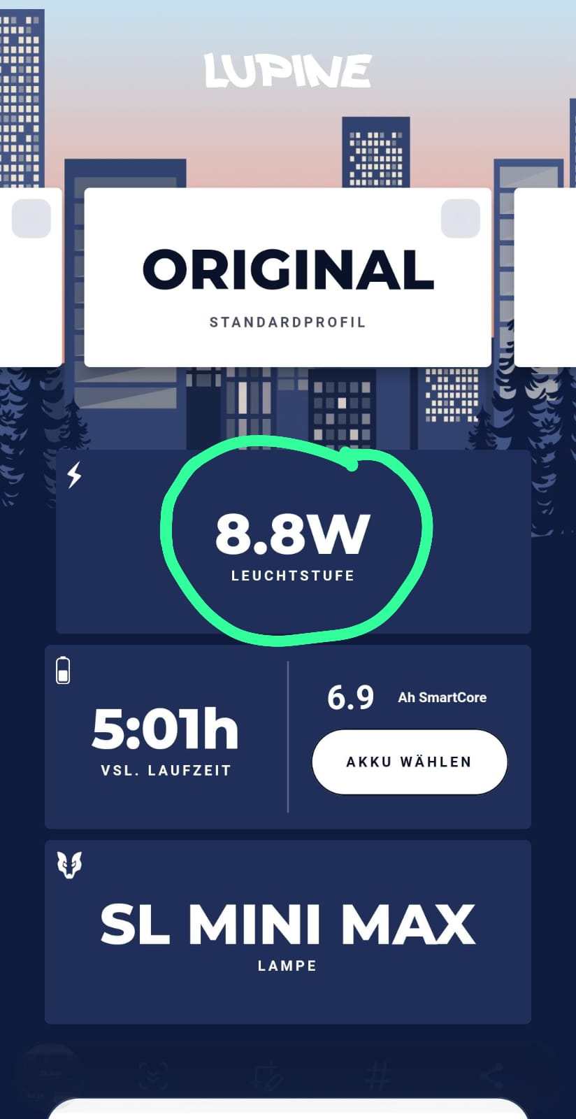

Abblendlicht Stufe 1: 8W -> App anzeige bei aktiver Stufe 8W
Abblendlicht Stufe 1: 4W -> App anzeige bei aktiver Stufe 6.6
Fernlicht: 25W -> App anzeige bei aktiver Stufe 20W
TFL 2W -> App anzeige bei aktiver Stufe 1,5W
Bild mit 20W Anzeige bei 25 Stufe Konfiguriert fehlt.
Bild Bild Bild Bild Bild
Jetzt ist halt die Frage ob im Fernlicht nur 20W aktiv werden oder das ein Anzeigefehler ist?
Warum wird die Dimmstufe 2 mit 4W nie aktiv? 6,6W ist jetzt 65 Prozent mehr. (Laufzeit vermutlich dementsprechend)
Wie sieht das bei euch aus?
Danke schon mal.

Mit Live Anzeige meine ich die Leistungsanzeige in der App:
Leistung Fernlicht mit 6x Blinken Werkseinstellung
Leistung Abblendlicht per 6x Blinken Werkseinstellung
Das sind die Leistungen die die App anzeigt wenn man per 6x Blinken die Werkseinstellungen wiederhergestellt hat.
Genau, nur wenn man die manuelle Konfiguration per Taster an der Lampe macht hat man die volle Leistung, sobald man etwas mit der App konfiguriert hat man die oben beschriebenen ungewollten Leistungsreduktionen.
Piotre
