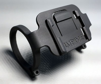

Liebes Lupine-Team,
wann wird man diesen FrontClick Halter erwerben können? :pray:

Gibt's diese Halterung schon?

Diesen Halter gibt es schon.
Für schwerere Lampen kann ich diesen jedoch nicht empfehlen.
Meine Betty R wackelt auf den Trail so sehr, dass ich wieder auf den Schnellspannhalter umgestiegen bin.
Piko/Blika wird kein Problem sein. Wilma müsste man testen.

Mich würden die SL AF oder SL AX interessieren. Ich fahre jeden Tag mit dem Rad ins Büro und würde da gerne möglichst einfach/schnell das Licht herunternehmen uns wieder aufs Rad drauf tun - im Winter bei Minusgraden will ich nicht herumfummeln müssen.

Echt?
Das wäre gerade mein Plan.
Die Schnellspanner funktionieren ja wirklich gut.
Aber es muß halt jedes mal die Lampe neu ausgerichtet werden und im Rucksack is der Schnellspanner am Lampenkopf auch etwas Nervig.
Edit:
Hat sich eh erledigt.
Mit 50mm Breite komme ich nur an einer meines Bikes aus. :(

Für befestigte Wege ist das ok.
Aber auf Trails kann ich es echt nicht empfehlen.

Vielleicht bin ich auch zu empfindlich. Vielleicht probierst du es aus?
Die Betty leuchtet nach wie vor geradeaus :mrgreen:
Man kann damit fahren und hat trotzdem Licht aufm Trail.
Mich hat es jedoch in schnelleren Passagen sehr gestört, der Lichtkegel auf dem Trail zittert sehr.
Dann Schraube ich lieber hin und her.

Das Thema interessiert mich. Auf meinem FrontClick Halter am Vorbau habe ich zurzeit eine Blika. Diese wackelt auch etwas, allerdings stammt die Elastizität vom FrontClick Halter der Blika, also nicht vom Halter am Vorbau. Sofern also der Halter an einer Betty ebenso flexibel und weich ist, müsste eine Betty am Helm genauso wackeln bzw. zittern. Möglicherweise ist dieser an der Betty aber auch dem Gewicht angepasst und verstärkt.
Mein FontClick Halter am Vorbau scheint mir jedenfalls bombenfest zu sitzen und nicht für Flexibilität verantwortlich zu sein.

Es kann natürlich sein dass das Wackeln von der Klickverbindung bzw. von der Lampenkopfseitigen Platte kommt.
Am Helm vibriert es mit Sicherheit nicht so sehr, da die Vibrationen die am Lenker auftreten, am Kopf nicht auftreten. Die Vibrationen werden durch deinen Körper sehr gedämpft.

Da hast du ganz sicher Recht. Hinzu kommt wohl auch, dass die FrontClick Adapterplatte am Helm auch weniger senkrecht steht als am Vorbau und damit der die Gewichtskraft der Lampe einen günstigeren Hebel zum FrontClickhalter hat.

Habe jetzt mal zwei Vergleichsfahrten mit der Betty am MTB gemacht. Einmal mit FrontClick-Halter und einmal mit Schnellspanner.
Beim FrontClick-Halter zittert die Betty und damit der Lichtkegel wie zuvor schon beschrieben. Insbesondere im vorderen Randbereich des Lichtkegels (also vorm Vorderrad) nervt das Gezitter durchaus etwas. Blickt man dagegen weiter in den Lichtkegel hinein, fällt es schon gar nicht mehr auf. Man kann damit fahren. Erwähnenswert dabei vielleicht noch ist, dass ich zuvor die härteren O-Ringe verbaut habe, damit zumindest der Lampenkopf in der FrontClick-Halterung keine weitere Elastizität rein bringt.
Mit dem Schnellspanner.... naja, was soll ich sagen..... bombenfest, kein Gewackle, kein Zittern. Perfekt.
Dennoch finde ich die Grundidee des Front-Click Systems ja richtig geil. Schade, dass es bei den schwereren Lampen eingeschränkt ist. Zudem bin ich nach wie vor der Meinung, dass die ungewollte Elastizität vom FrontClick-Halter der Betty kommt und nicht vom Lampenhalter am Vorbau. Vielleicht wäre ein FrontClick-Halter aus Alu für die schweren Lampenköpfe eine Lösung? Dann wäre das System entsprechend weiter ausbaubar bzw. nutzbar.
