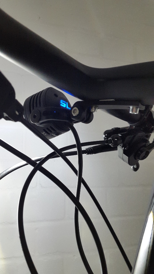

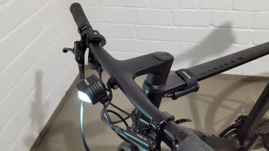

Nach dem ich keinen passenden, schlichten Halter fuer die SL AF am Canyon
CP04 Lenker gefunden habe, habe ich versucht mit Hilfe eines Kollegen einen
selbst zu drucken. Das Ergebnis war aber recht bescheiden und das uns zur
Verfuegung stehende Druckmaterial recht sproede und bruechig. Ein Prototyp
ist mir auch waehrend der Fahrt gebrochen.
Ich hatte darauf hin mal bei Lupine nachgefragt, ob da vielleicht nicht In-
teresse besteht einen professionellen Halter fuer diese Art Lenker heraus-
zubringen und meine Leidensgeschichte erzaehlt.

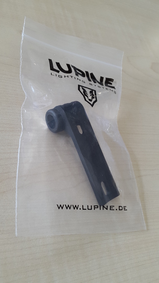

Herr Koch war dann so super drauf und hat mir angeboten einen in profes-
sioneller Qualitaet zu produzieren.
Ich bin begeistert und hier mal das Ergebnis in Bildern.
Gruss
Ralf

Das Canyon gefällt mir in der Tat ausnehmend gut, deshalb war es mit eine Freude hierfür einen Halter zu drucken. Grüsse Wolf

nicht wirklich, der wäre viel zu teuer, drucken, auszwicken, schleifen, UV härten, sandstrahlen und lackieren. Grüsse Wolf

Bin derzeit auch am Grübeln, wie ich eine PIKO TL an gleichem Cockpit befestige. Der Toolfree Halter ist mit dem Lenkerprofil auch nicht wirklich kompatibel. Hat jemand eine Idee, wie ich aus eckig rund mache?

Und ohne einen solchen Halter sehe ich auch keine wirkliche Mõglichkeit, eine SL AF an einem solchen Vorbau zu befestigen. Ich bin sicher, in solches Teil wäre für Canyon Fahrer ein guter Grund, auf eine SL AF zurück zu greifen. :wink:

Ich habe heute nach langer und zäher Erklär-Orgie über meine Absichten zumindest die theoretische Antwort erhalten, dass der Teil des hidemybell-fi-mounts, welcher unter das Cockpit geschraubt wird, mit dem GoPro-Adapter kompatibel sei. Damit wäre das Teil prinzipiell identisch mit dem oben gezeigten Prototypen von Lupine.
Das Teil gibt es auch als Ersatzteil einschließlich des "Auslegers" (aber ohne weitere Anbauteile wie Klingel etc.) und kostet knappe 10€. Sollte es tatsächlich passen, wäre einer eventuellen SL AF zumindest mal die Tür geöffnet.

ich bin nun mit freundlicher Unterstützung von Mathijs Wagenaar von Closethegap weiter gekommen. Er hat mir das vordere Teil seines Hidemybell fi-mounts zur Montage unterhalb des Cockpits zukommen lassen. Da ich bisher weder einen Lupine GoPro Adapter noch eine GoPro Kamera besitze, habe ich im lokalen Media Markt die Kompatibilität mit einer Kamera überprüft. Es passt.
Leider kann ich hier keine Bilder einfügen, sonst hätte ich das Teil mal am Cockpit gezeigt. Es ist von den Dimensionen sehr ähnlich wie der Prototyp vom Ralf, steht evtl. ein kleines bisschen weiter nach vorne hervor.
Wie oben bereits verlinkt, gibt es das Teil als Ersatzteil für knappe 10,- Euro und stellt damit eine fertige und käufliche Verbindung zwischen Canyon CP04 und einer Lupine mit GoPro Adapter dar.
Parallel habe ich auch bei Raceware angefragt. Offenbar war ich nicht der erste, denn man hatte ad hoc eine Lösung parat, welche aber bisher nicht offiziell im Shop angeboten wurde. Hier ist das Teil jetzt offiziell käuflich, wobei die Kosten natürlich dem Prototypencharacter entsprechend höher sind. Zudem ist der Anschluss an den GoPro Adapter etwas niedriger, so dass die Lampe unter Umständen mit den Schalt- und Bremszügen in Konflikt gerät. Dennoch wäre auch hier eine Alternative vorhanden.
