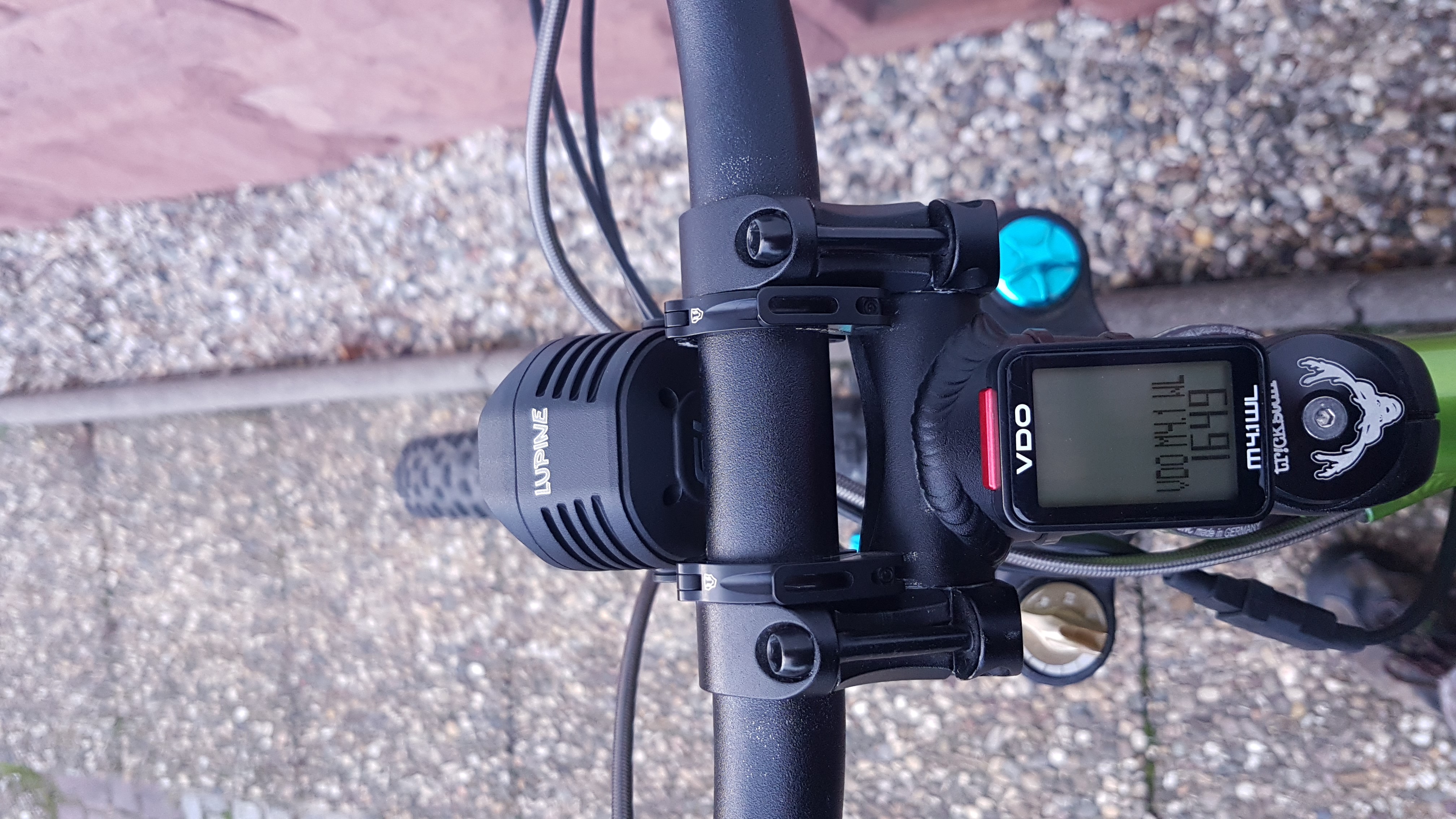

Habe die SL auch an meinem VRO-Vorbau montiert.
Habe mir die Twinfix gekauft und sie mit 2 Schnellspannern montiert, dann passt sie genau in den Vorbau und ist mittig.
Man muss zuerst die Schnellspanner in der Mitte durchfädeln und dann nach außen schieben, erst jetzt lässt sich der Lampenkopf montieren. Damit ist die Lampe auch nur mit Werkzeug demontierbar. Da meine SL immer am Bike ist, ein unschätzbarer Vorteil.
Leider lassen sich die Schnellspanner nicht beliebig drehen, da die Schnellspanner mit ihren dicken stellen am Rohr hängen bleiben, aber in meiner jetzigen Einstellung des Lenkers komme ich gerade hoch genug mit dem Lichtkegel. Da am Lampenkopf an der Schraubfläche auch eine Störkante ist, kann man diesen auch nicht unbegrenzt drehen. Man kann natürlich am Schnellspanner oder am Vorbau etwas Material entfernen und kann dann höher einstellen.
Lampe hat die gleich breite wie die Blika, wie unten schon angegeben 46mm

Beitrag von Jasper0815 » 03.03.2019, 20:21
Ja, ich weis. Mein Smartphone hängt an einem Lupine Schnellspanner und hat bis jetzt überlebt. Ich finds wirklich schöner, vorallem wenn die Lampe mittig hängt. Eigentlich wollte ich die SL mit dem Classicmount befestigen, dazu hab ich ein Gewinde in den Vorbau unten eingenietet, ging leider nicht wegen der zu geringen Freifräsung am Lampenkopf, ich hätte die Classicmount etwas nach oben stellen müssen
