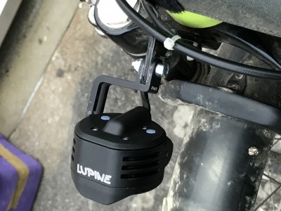

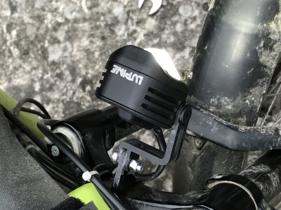

abofinger
Beiträge: 17
Registriert: 09.08.2007, 22:27
Re: Halter für SL B Lastenrad
Beitrag von abofinger » 15.04.2018, 19:42
danke für die Antworten. Habs jetzt mit dem Gopro Halter gemacht.
Ist nicht optimal, da nur einseitig fixiert.
Muss mir noch was anderes überlegen.
Grüsse,

Beiträge: 2045
Beitrag von microbat » 15.04.2018, 19:56
Sieht doch gut aus und solange es nicht „weg-nickt“, wackelt und vibriert
- geht das „einarmige“.
