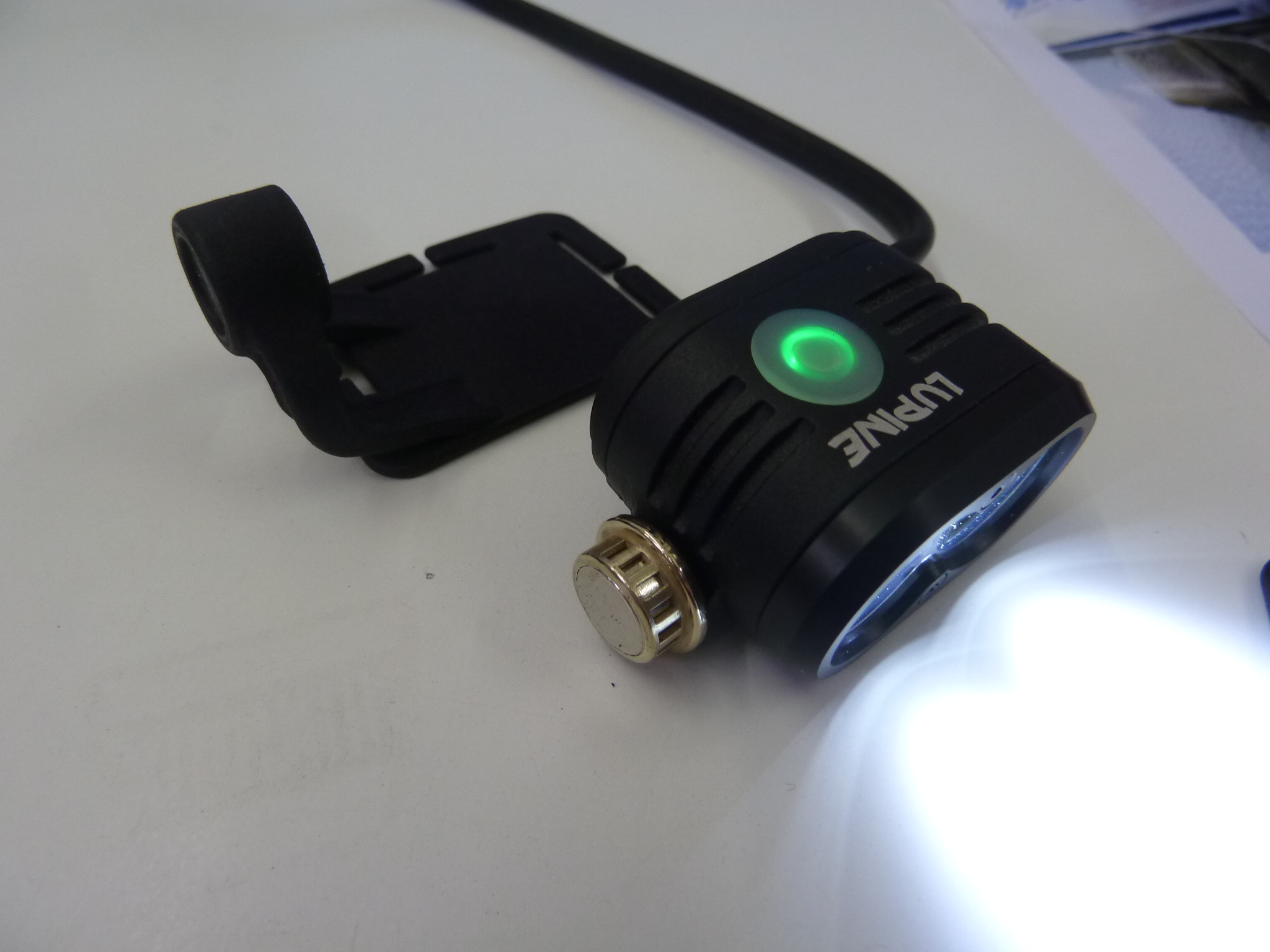

abwarten, unser System ist noch mal ne Schippe anders . Kommt mit Basishalter für Peak und auch Piko, dann Stirnbandhalter, Helmhalter mit Klettband, Helmhalter zum Kleben, wechseln dauert 2 sekunden... der Helmhalter hat eine Gesamthöhe von 4 mm, natürlich ohne Lampe, kann also einfach am Helm bleiben. Grüsse Wolf

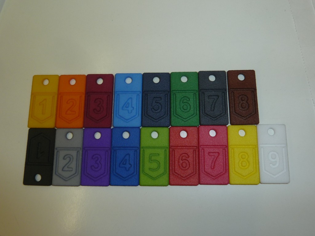

das ganze jetzt mal in schwarz und gold
Farben wären diese möglich...

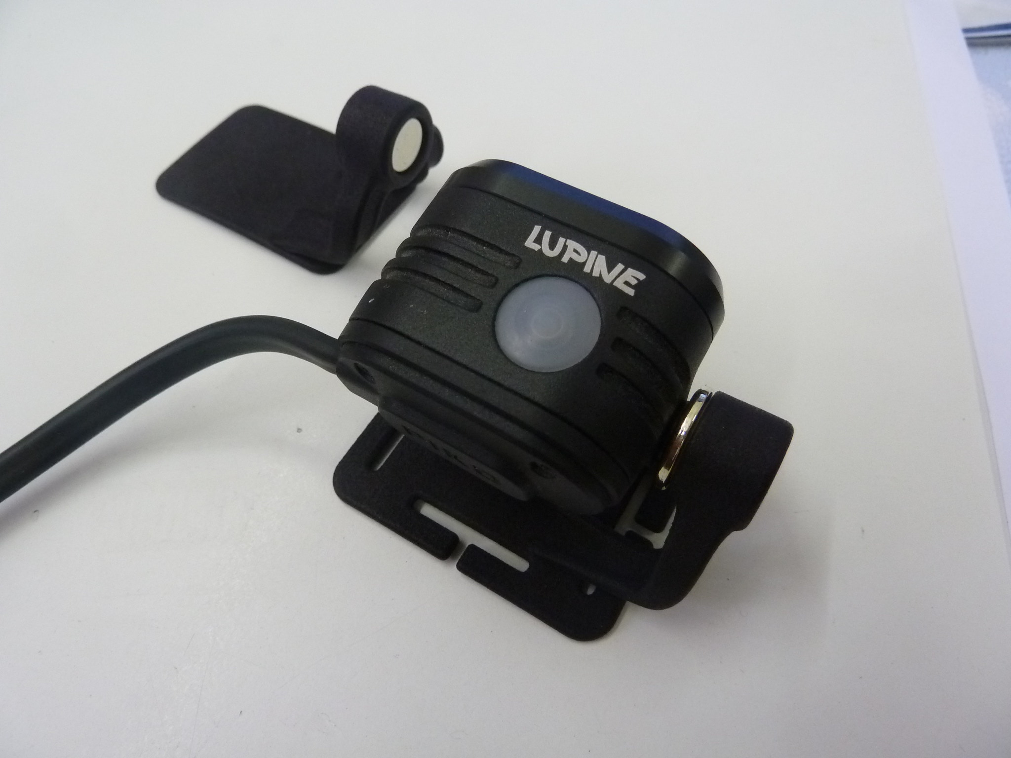

Seit ein paar Tagen habe ich Ingos Magnethalter und muss sagen das Teil ist richtig richtig genial! Es hält bombenfest, lässt sich trotzdem kontrolliert und ohne Anstrengung justieren und die "Magnetschraube" ist die reinste Augenweide, so filigran und detailverliebt, das ist wirklich bemerkenswert. Endlich mal ein den ja doch recht hübschen Lupine-Gehäusen ebenbürtiger Halter. Die Magnete sitzen so perfekt in ihren Fassungen, dass ich mich frage, wie viele Prototypen Ingo da machen musste
Angst, dass das Ding bei einer wilden Fahrt abfliegt, ist absolut unbegründet! Erstens ist der Magnet enorm stark, und zweitens hat er durch seine Einstecktiefe in die Buchse und die sich daraus ergebende Verkantung einen zusätzlichen Widerstand in radialer Richtung, der ein unbeabsichtigsten Abtrennen (wie ein Magnetknopf am Kühlschrank) verhindert.
Und nochmal zur Sicherheit: ich kann die generellen Sicherheitsbedenken von Lupine zwar verstehen, aber dann darf ich als Konsequenz doch erst überhaupt keine Helmlampe bzw. -befestigung verkaufen, oder!?! Die Halterung ist hier sicher nicht das Problem, eher die Lampe selbst aus einem massivem Metallgehäuse. Dieses wirkt ganz sicher mehr als Hammer, der den Helm zertrümmert, als ein Magnet im Miniaturmaßstab ... Oder hat Lupine diesbezüglich Crashtest-Simulationen durchgeführt die etwas anderes nahelegen? Ich nehme mal stark an, dass bald in den Sicherheitsanweisungen stehen wird, dass die Lampen nicht für den Einsatz auf einem Helm zugelassen sind
So oder so meine ich, dass der Sicherheitsgewinn durch eine dem Blickwinkel folgende helle Lampe am Helm gegenüber einer fest am Rad montierten (mit evtl. geringerem Verletzungsrisiko) überwiegt, weil die Gefahr eines Crashs schonmal von vornherein deutlich reduziert wird.
Nochmal ein ganz großes Dankeschön für die super Zubehör-Entwicklung und den netten Kontakt!

Gleich vorweg, ich finde den Magnethalter auch sehr gut und habe keine Bedenken zur Haltbarkeit bei ruppigen Ausfahrten.
Mittlerweile bin ich ausreichend oft mit montierter Lampe auf den Kopf - äh Helm - gefallen und weiß, dass eine an den Helm befestigte Halterung flach sein muss damit vom Halter keine zusätzliche Gefährdung ausgeht.
Mein Helm ist von Uvex mit GoPro Halteplatte. Darauf geklettet ist der Piko Halter. Beim Crash löst sich die Piko samt Halter und baumelt am Akkukabel... - die GoPro Halteplatte ist flach und hält fest (verzurrt) an Helm - wäre die nicht flach, hätte sie sich bei drei Stürzen in den Helm hinein gearbeitet.
Die Quick-Release Halterung von Lupine wird flach sein und ich nehme an, dass das Teil ab einer bestimmten Wirkung auslöst.
Der Magnethalter wird auch die Lampe freigeben, vermutlich würde es den am Helm befestigten Teil zerbröseln, aber die zerbröselten Teile wären vermutlich nicht klein genug, als das ein Hersteller dafür haften wollte.

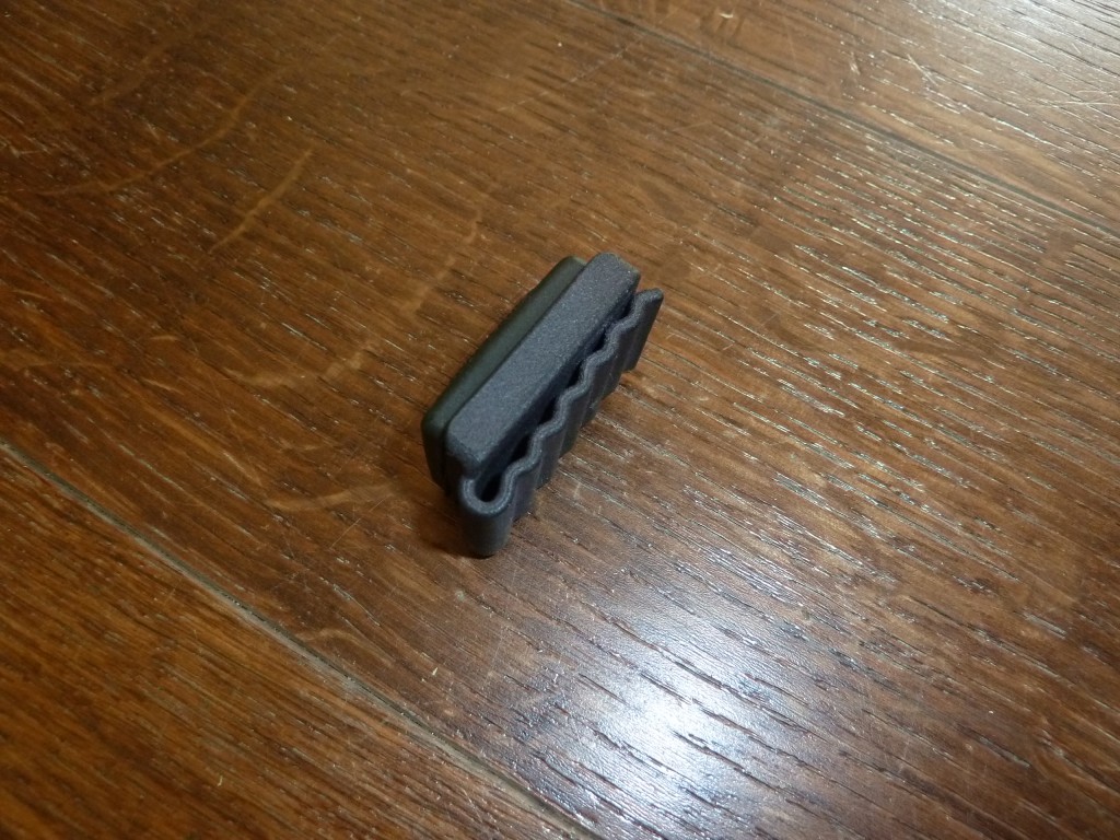

wenig los hier im Forum also poste ich mal eine neue Halterung....
wollte eine Halterung für Rucksack oder Windjacke beim Laufen.Passt u hält gut,gut erreichbar u bequemer als an die Lampe oder Armband zu fassen.
Lg
Ingo
