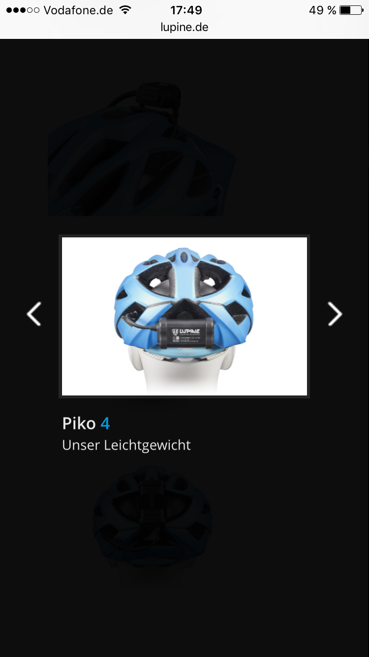

Am MET Kaos geht das prima! Aber der hat kein Netz! Habe ich aber in 20 Bikejahren noch nie benötigt.
Lupine benutz auch den Helm bei den Produktfotos.
Foto von Lupine / aus der Piko Gallerie

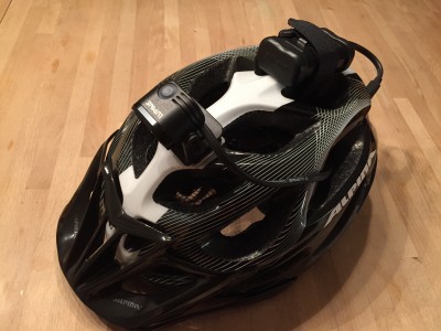

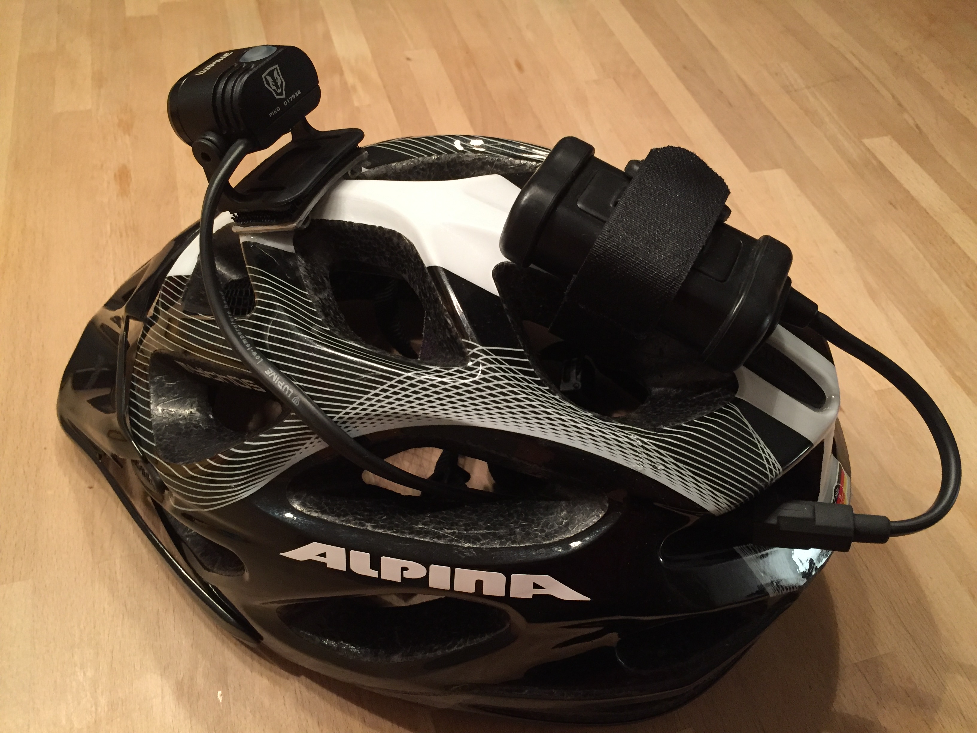

Ich fahre einen Alpine Mythos, nicht weil der gut zur Piko passt, sondern gut zu meiner Kopfform :mrgreen:

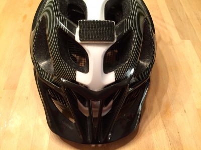

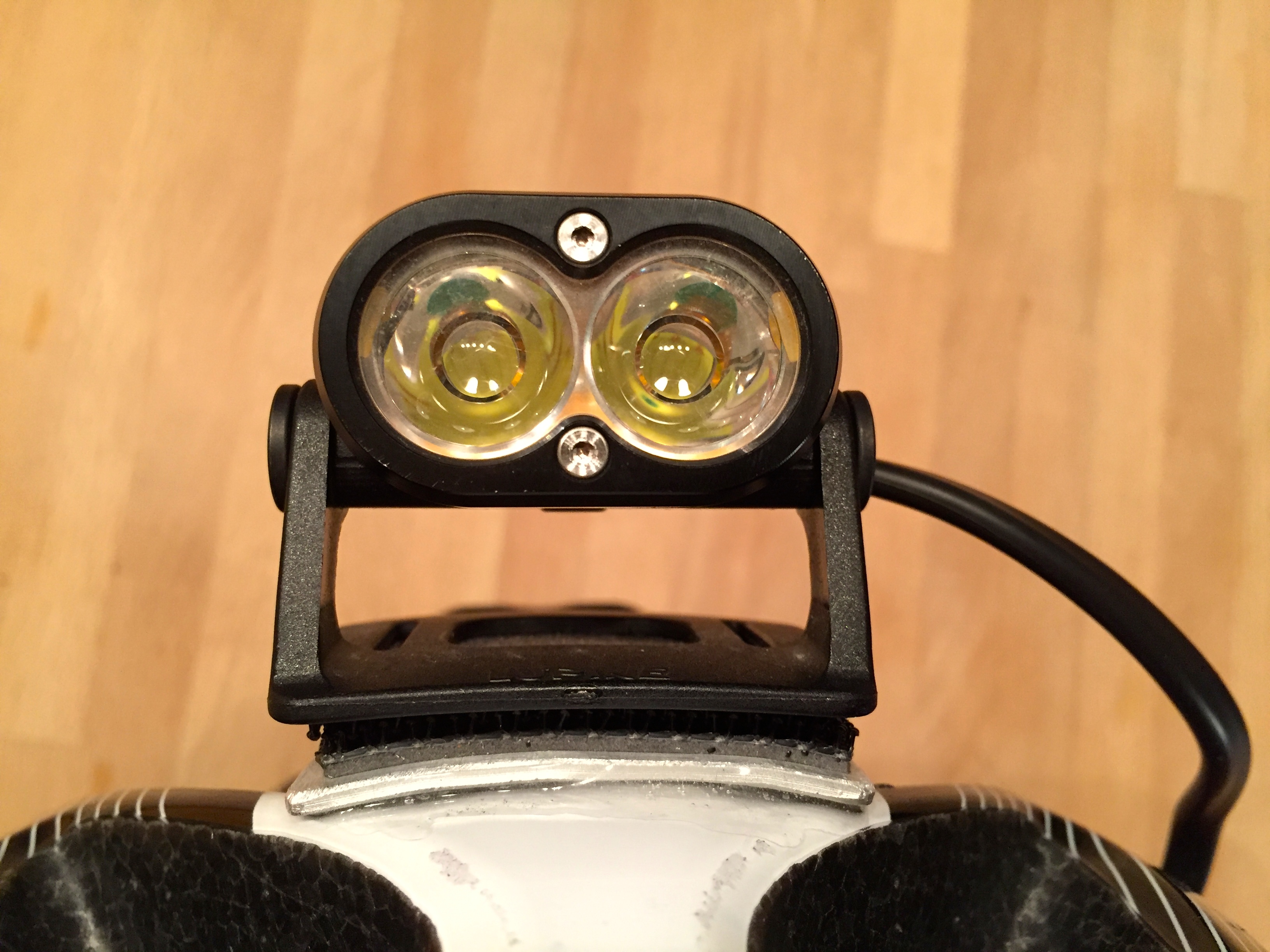

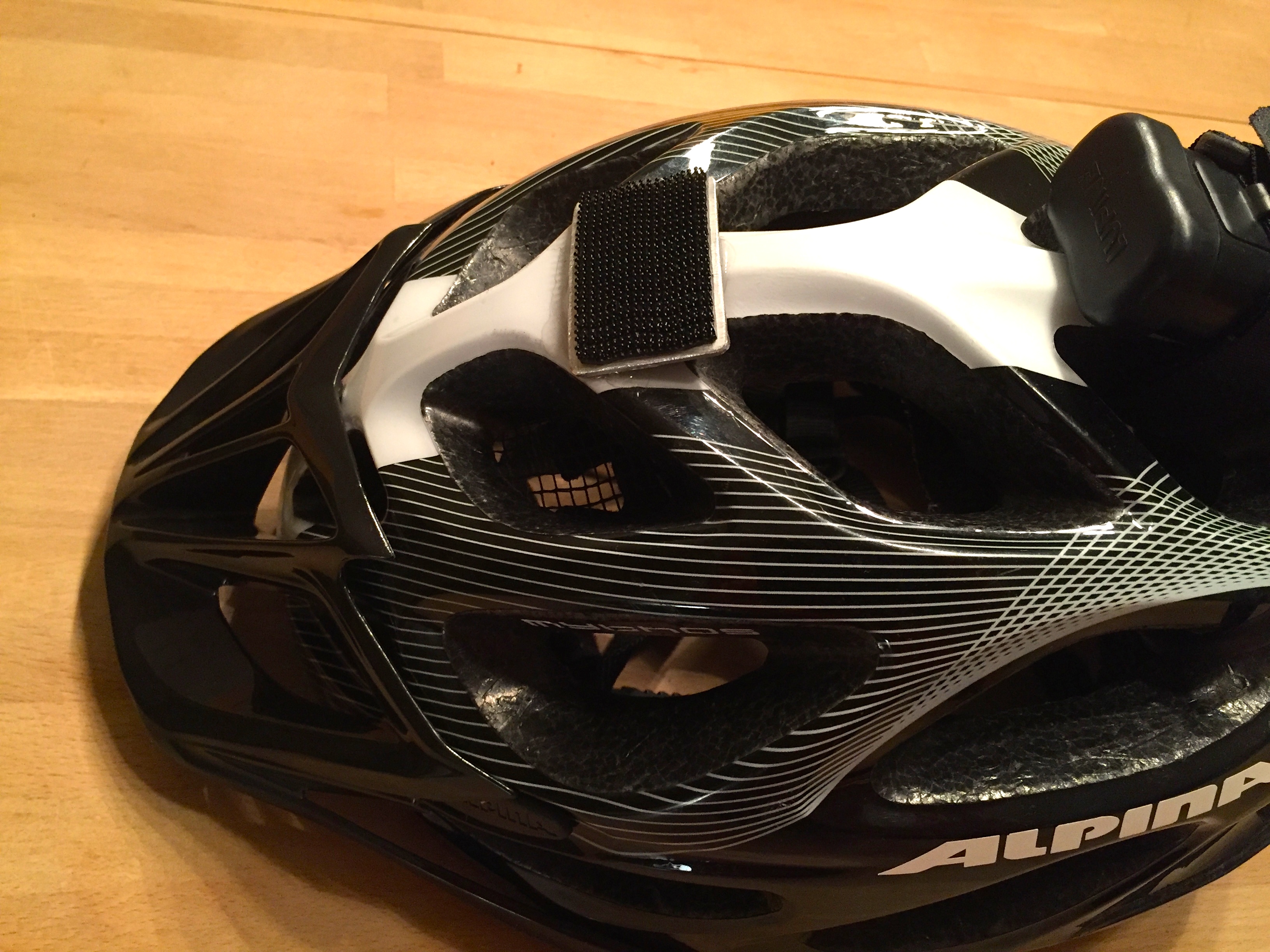

Die letzten Jahre hab ich die Piko direkt mit dem 3M Industrieklett angebracht, wobei die Haftfläche bereits etwas knapp war.
Ab und zu ist die Piko dann doch ausgehebelt worden.Jetzt hab ich mir mal die Mühe gemacht, aus einem Stück Alu,
eine in der Wölbung angepasst Grundplatte zu basteln. Mit 2K-Epoxy an den Mythos befestigt.. hält für die Ewigkeit und die Piko sitzt perfekt aufm Helm.
Man kann den Helm an der Piko halten und heftigst daran rumschütteln, da passiert nix mehr 8)
By the Way, anfangs hatte ich den Akku auch ganz hinten/unten, quer zum Helm.
Diese Position zieht mir das ganze aber in den Nacken, die Position auf den Bilden ist viel optimaler für die Gewichtsverteilung !
