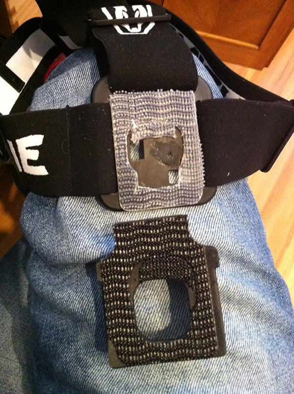

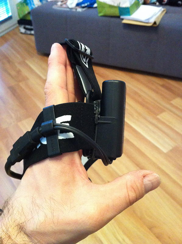

So...nachdem ich nochwas im Onlineshop geschmökert habe, hab ich mir kurzerhand das normale Stirnband für die Tesla/Wilma gekauft, zusätzlich das 3M Fastclick Helmset und einen separaten 3.3Ah Fastclick Akku. Meine Überlegung war, dass wenn das 3M Zeug am Helm hält, es vielleicht auch an der Platte der Stirnlampe hält. Der Fastclick Adapter passt bis auf ein paar Millimeter auf die Platte des Stirnbandes. Kurz die kleinen Umlenkhäckchen abgeschliffen, die Ösen für das schmale Stirnband am Fastclick abgeschliffen, alles geglättet. Nach Anleitung entfettet und die angepassten Klett-3M-Hälften aufgeklebt. Sitzt tiptop. Wenn in zwei Tagen Endfestigkeit erreicht ist, gehe ich mal zwei Stunden querfeldein laufen und teste das ganze. Ich bin ganz zufrieden - hätte auch schiefgehen können, dann wären 40,- für die Tonne. Bilder folgen...

Wenn man den Fastclick Adapter in der Herstellung etwas anpassen würde, indem es hintereinander innen/zum Akku hin eine breite Lasche, die durch eine kleine Stufe schmaler wird, damit auch Neo/Piko Bänder passen, hätte man einen Adapter für beide Stirnbänder. Versteht man was ich meine - sonst mache ich eine "technische Zeichnung".
Alles abgesägt und angepasst.
Sitzt, wackelt und hat Platz.
Hat eine halbe Stunde gedauert. Rückrüstbar ist das nicht mehr - ist aber auch nicht der Plan.
