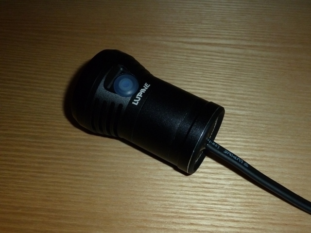

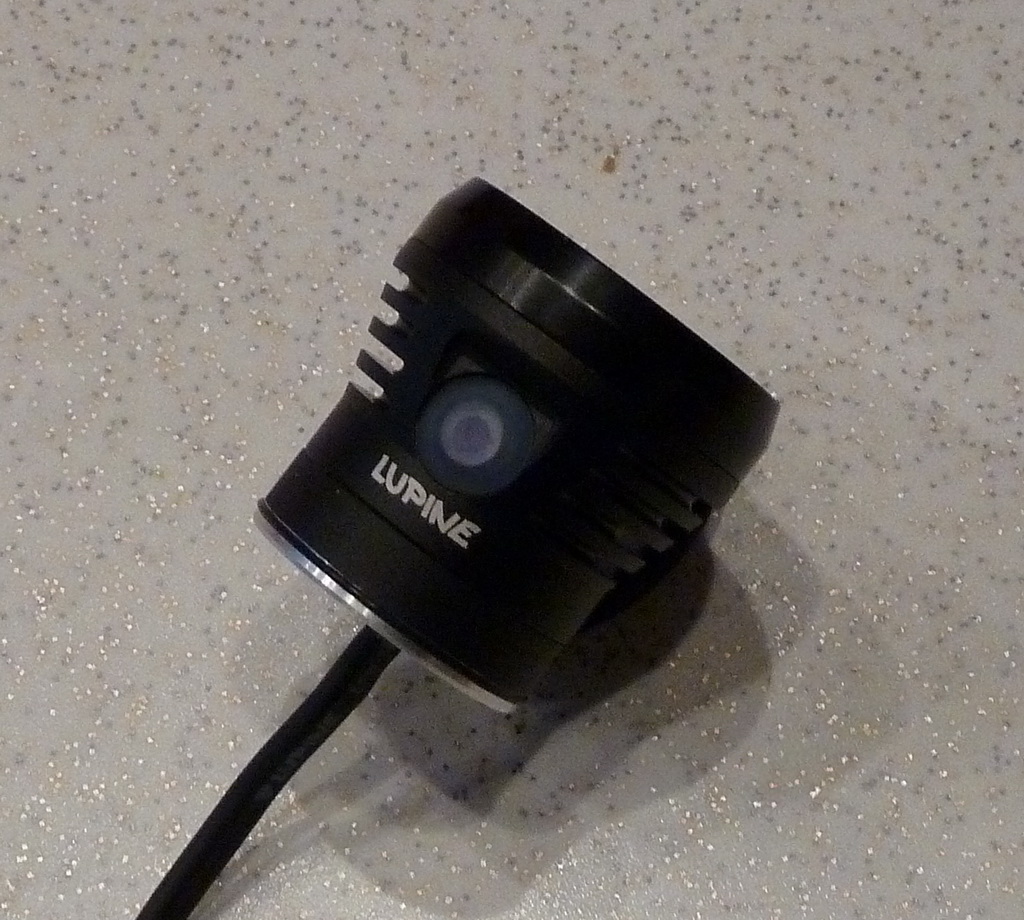

wie bereits angekündigt, habe ich das Gehäuse des Anschlussdeckels noch mal um ein paar Milimeter gekürzt. Der Deckel trägt jetzt noch ca. 10mm nach hinten auf, so dass sich eine Gesamtlänge von ca. 48mm ergibt.
Will man den Anschlussdeckel noch weiter verkürzen, wird es echt schwierig. Ich habe die Anschlussplatine bereits jetzt nicht mehr in den Deckel verschrauben, sondern nur noch verkleben können. Auch scheint es mir schwierig dann noch eine Zugentlastung in den Deckel zu integrieren. Einen Knickschutz habe ich bewusst weggelassen, da das Kabel sehr stabil und gut isoliert ist und an der Stange das Kabel nicht stark abgeknickt wird.
Gruß Michael

Ich habe mir jetzt auch endlich mit den Teilen, die mir Wolf geschickt hat, einen Anschlussdeckel gebaut.
Wolf, an dieser Stelle noch mal vielen Dank für die schnelle und kostenlose Sendung aller Teile!
Mir ging es in erster Linie darum, das Gewicht des Akkus nicht an der Stange zu haben und die anderen Lupine Akkus anschließen zu können.
Ich habe deshalb den Anschlussdeckel etwas höher gelassen. Dadurch konnte ich alles verschrauben und kann es gegebenenfalls auch wieder mal öffnen. Die Kabeldurchführung habe ich dauerhaft, flexibel mit PU-Kleber abgedichtet, was auch als Zugentlastung dient. Für meine Zwecke ist der Anschlussdeckel so perfekt und ich habe damit alles, was ich wollte. :dance:
PS: Beim Bearbeiten der Lupine Bauteile, wird die sehr hohe Qualität derselben erst so richtig bewusst.
Alle Teile sind sehr exakt gearbeitet und die Toleranzen sind extrem gering. Damit am Ende alles passt wird dadurch auch vom Hobbybastler hohe Genauigkeit gefordert. Die schwarze Alu-Eloxierung ist die härteste, die ich je erlebte. Der Drehmeisel beim Abrehen verbrannte fast und auch das schlichte Bohren eines kleinen Loches ins eloxierte Aluminium ist eine echte Herausforderung.
