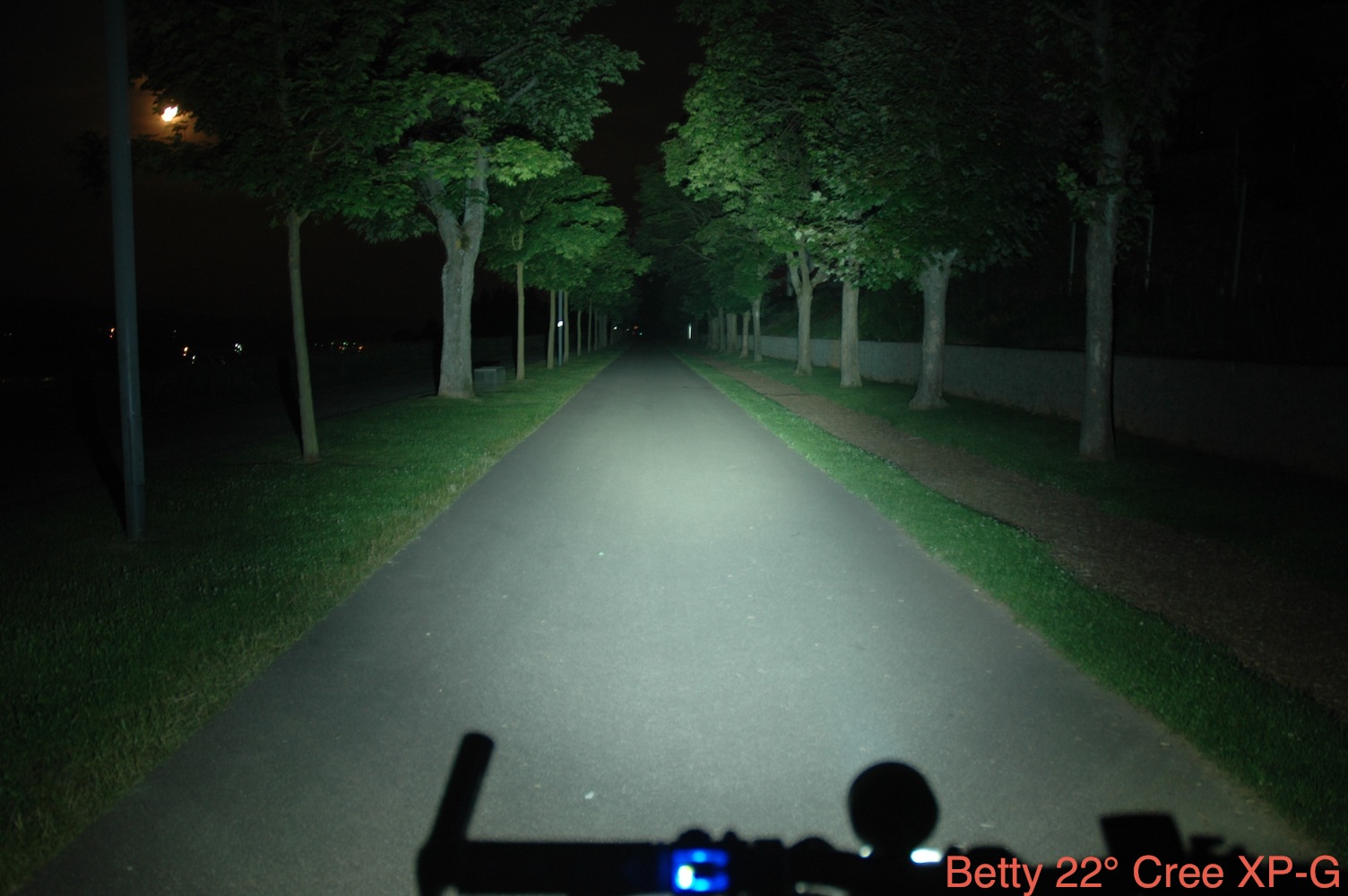

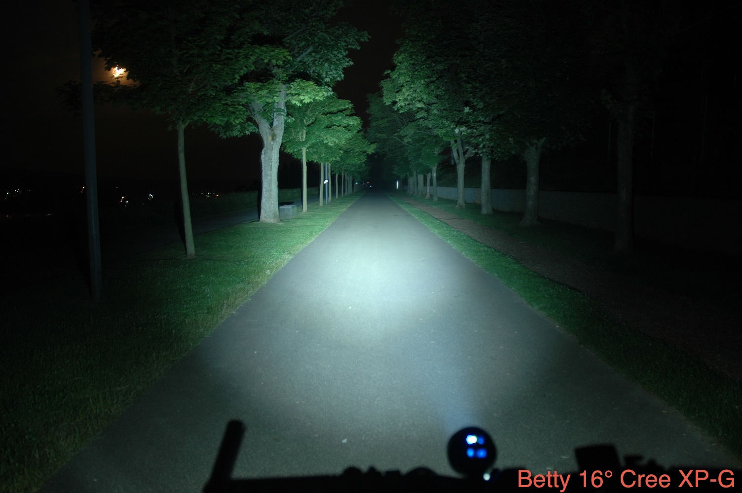

und so sieht es auf einem euch bereits bekannten Trail mit Randbegrenzung aus... Diesmal habe ich die Lampenköpfe mit der breiten Linse getauscht ...
Vorher
Betty 16°
Betty 16°
Nachher
Betty 22°
Betty 22°
Wirklich sehr gute Arbeit.

Hallo Paul,
vielen Dank für die gute Info. Auf den Bildern scheint es so, als würde in der Ferne nichts verloren gehen. Im Nahbereich sieht es so aus, wie wenn ich neben meiner Betty noch meine eine EDI montiert habe. Wenn das wirklich so ist, kann ich die EDI jetzt auf den Altenteil schicken? (Werde ich natürlich nie machen, das Ding ist einfach KULT.) :wink:

Hallo Paul,
jep sieht gut aus! :dance:
Danke für die Bilder!
Bernd

Beitrag von pontefix » 25.06.2010, 22:09
danke freut mich das euch die Bilder gefallen. Der Effekt ist wirklich gut zu erkennen. Ich habe gerade fest gestellt das ich mit etwas abweichenden Einstellungen als sonst fotografiert habe. Das ist wohl der Grund warum es jetzt nicht mehr übertrieben hell ist auf den Fotos. Normal dürften die Fotos nämlich noch einen tick heller sein.
Die verwendeten Einstellungen: 18mm, 1,6 sec und f3,6. Sonst fotografiere ich ja mit 2 sec und f4. Das hat keinen Einfluss auf den Effekt den ich demonstriert habe. Nur leider kann ich sie so nicht wo anders einstellen ... das heißt bei Gelegenheit das letzte Motiv neu ablichten für das andere Forum... :shock:
@hembo: du kannst ja deine Eddi immer noch als Notlampe mit nehmen ... ansonsten hatte ich beim fahren auch das Gefühl als ob Lupine da ne zweite Lampe in meine Betty eingebaut hat ... :lol: Bis jetzt hatte ich auch den Eindruck das der Spot nicht an Reichweite verloren hat. Was mir nur aufgefallen ist, ist das der Durchmesser etwas kleiner geworden ist was aber nicht schlimm ist da ja das Licht anderweitig sehr gut genutzt ist. Auf 100m Entfernung macht es also keinen Unterschied. Bis jetzt war ich leider noch nicht auf meiner größten Strecke unterwegs. Ich bin aber schon gespannt ob ich die Felder und Häuser in ca. 300-500m Entfernung leicht zum Leuchten bringen kann ...
Ansonsten fand ich catalux rezension auch sehr gut getroffen und auf den Punkt gebracht. (Im moment spam ich ja den Thread quasi zu ... :mrgreen: )

Beitrag von Hembo » 29.06.2010, 22:17
Heute Abend war Bastelabend. Gleich zwei Päckchen waren angekommen. Eins von meinem bevorzugten Bergzeltdealer und eins von Lupine. Also frisch ans Werk und zuerst das Bergzelt (Scott Spark) auf 2-fach 40/26 umgebaut und die unglaublichen 55 Gramm Exclipe Schläuche eingezogen. Resultat auf der Waage 9.230 Gramm inkl. Pedale, Barends, Tacho.
Das war schon ziemlich geil,
aber dann kam die Krönung: Ich habe die neue 22° Linse in die Betty eingebaut und im Wald ausprobiert.
Nachdem ich meine Betty auf Crees umgebaut hatte, war mir die Lampe eigentlich zu hell und zu fokusiert. Ich hatte sogar mit dem Gedanken gespielt die alten Led´s wieder einzubauen, weil das Licht damit angenehmer war. Ich habe mir dann damit geholfen, nur noch auf 13 Watt Maximum zu fahren und zusätzlich die EDI anzuklemmen, um auch das Vorfeld ausgeleuchtet zu haben. Die EDI kann nun definitiv zuhause in der Vitrine bleiben. Jetzt ist die Lampe genauso, wie sie sein sollte. Beim Abbiegen im Gelände mit Lampe an der Zeltstange gibt es kein mulmiges Gefühl mehr, weil man ins Dunkle fährt. Der Kurvenverlauf ist sehr gut ausgeleuchtet. Unglaublich was es bringt, eine von sieben Linsen zu ändern. In der Ferne geht subjektiv überhaupt nichts verloren, eher das Gegenteil, da ich nun ohne Eigenblendung auch 22 Watt nutzen und die Lampe weiter in die Ferne ausrichten kann.
Das ist ganz großes Kino!
Mit der neuen Optik ist die Lampe uneingeschränkt MTB und Gelände-geeignet.
