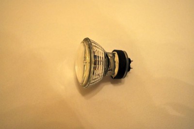

Beitrag von Chris69 » 07.01.2010, 17:32
Guten Abend
Ich habe gute Nachrichten für alle Edison Liebhaber wie ich es bin einfach eine Super Lampe..
Sollte euer Brenner defekt sein so kann ich euch einen Neuen Brenner einsetzten
Und es geht wie gewohnt weiter Edison ist nicht Tod das ist doch eine gute Nachricht :dance:
gruß Chris
Edi Brenner
Edi Brenner
