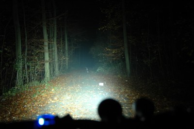

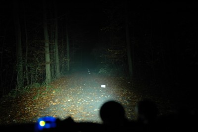

die Betty ist selbst dann mit 9W und 30 km/h brauchbarer! Insgesamt macht sie einen helleren und breiteren Lichtkegel vor dem Rad. Die Seiten sind auch ausgeleuchtet und die weite ist in etwa gleich würde ich sagen.
Aber lange rede ... ich hab mal ein paar Fotos gemacht die genau demonstrieren was Sache ist. Dazu muß ich sagen:
- Es war naß
- Es war neblig
- Betty ist ein klein wenig zu weit nach links ausgerichtet.
- Fotos sind mit folgenden Einstellungen gemacht: ISO 200, 35mm, f4, 2 Sekunden Belichtungszeit, Stativ
- Letzte Markierung 70 Meter entfernt
Aber um euch den Vergleich nicht vor zu enthalten. Das Vergleichsbild:

anbei noch das Fullsize Foto der Betty Cree bei 100%. Trotz der schlechten Verhältnisse finde ich wird sehr gut demonstriert was die Betty kann. Man kann sehr gut alle Markierungen aus Papier erkennen. Die 70 Meter, alle 10 Meter ein weißes Papier, kann man noch sehr gut abzählen finde ich. Dies ist eine Rechtskurve. Ich habe das Papier extra ein wenig versetzt nach Links aufgebaut damit man noch zählen kann ...
Die Bäume, die im Hintergrund hinter dem letzten Papier, auftauchen sind sogar schon auf 100m Entfernung. Das ist krass wie weit die Betty eigentlich leuchten kann. Und das alles trotz der schlechten Sehverhältnisse mit Nebel!
Leider regnet es bei uns auch oft und es soll noch ne ganze Woche so bleiben. Trotzdem ich fand die Spannung war groß und es ist wert selbst das Foto bei schlechten Sehverhältnissen zu sehen.

so und jezt noch schnell die Hochauflösenden Fotos der Betty 9W und Tesla 12W Vergleichsfotos. Ich finde die Tesla macht wirklich einen guten Eindruck. Die 70 Meter sicht sind selbst mit der Tesla gegeben. Aber auch die Betty kommt auf jeden Fall in dem 9W Modus mit der Tesla locker mit.
Ich fand auf den kleineren Fotos kommt das ein wenig unter. Man kann aber deutlich sehen welchen Quantensprung die Betty gemacht hat. Wenn ich mir die Bilder bei den Sehverhältnissen der Tesla anschaue dann muß man sagen das es auch immer noch ein Top Licht ist. Die 70 Meter schafft sie ja auch locker. Man sieht nur nicht mehr die Baumwipfel dahinter wie bei der Betty...
Ich hoffe euch gefallen meine Bilder.
Beide Lampen, Betty Cree und Tesla, sind wirklich super Fahrradlampen. Es macht richtig Spaß mit beiden unterwegs zu sein!
