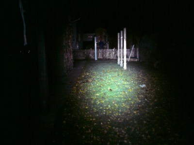

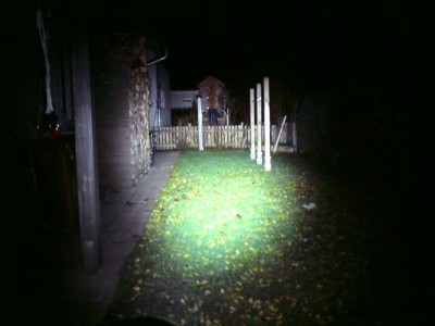

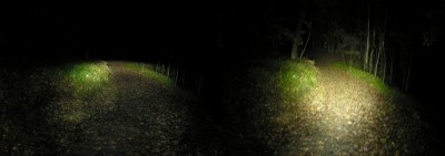

hier noch einmal einige Eindrücke des gestrigen Abends zur neuen Betty mit den Cree LEDs.

Die Ausleuchtungsunterschiede sieht man ja schon auf dem Bildvergleich weiter vorne sehr gut und ich denke, dass dies sehr nah an meiner "Wahrnehmung mit den Augen" ist.
Unterwegs hatt ich zunächst das Gefühl, der Öffnungswinkel sei enger geworden. Das hat sich aber dann als Täuschung herausgestellt. Folgendes ist die Situation:
1. Es gibt mehr Licht
2. Dieses Mehr an Licht wird (im Vergleich zur Betty Seoul) mehr nach "Vorne" gebracht, das Streulicht hingegen scheint mir jetzt kürzer zu treten.
Es entsteht also im ersten Moment der Eindruck, dass Betty plötzlich einen
Spot entwickelt, den sie ja bisher eher nicht hatte,
Der Irrtum besteht nun darin (sieht man auf den Vergleichsbildern jetzt nicht soo dolle..), dass man das Plus an Licht in den Randbereichen übersieht, obwohl es tatsächlich überall heller geworden ist, nicht nur im Zentrum.
Das hat mich schon etwas beschäftigt, bevor das ganz klar war. Es ist auch sofort aufgefallen.
Habe wirklich zuerst gedacht "Die alte Betty hatte aber mehr Flutlicht in die Breite" - ist nicht der Fall. Viel weniger Licht.
Also: mehr Licht überall plus ein wenig bis deutlich "spottiger" ist dazu mein Fazit. Ich persönlich finde das für mich sehr passend, weil ich eher der Tourenfahrer und Trailsurfer bin, wo ich mit Speed nach vorne eile...
Das führt insgesamt zu wesentlich mehr Fernlicht! Meine Betty Seoul war aus der "ersten Staffel" von ganz am Anfang Okt 2007, es ist schon erstaunlich, was sich da getan hat: wirklich eine "neue" und "andere" Lampe, die Betty Cree.
Besonders in der Dämmerung und dann in die Nacht hinein hatte ich manchmal den Wunsch nach mehr Licht, so ein letztes Quäntchen mehr eben.
Ich habe lange überlegt und mag den Unterschied so beschreiben.
Der Unterschied von der Dimmstufe 60% auf 100% bei der Betty Seoul ist etwa so spürbar wie der Unterschied von Betty Seoul 100% und Betty Cree 100%.
Das mag zwar rechnerisch Quatsch sein, entspricht aber -wie auf den Bildern zu sehen ist- durchaus den Tatsachen.

Allerdings, hier eine kleine Kritik im Trockentest zu Hause: An die sanften homogenen Übergänge der Betty Seoul kommt die Betty Cree nicht heran. Auf eine weiße Wand gerichtet sieht man das sehr deutlich. Es entsteht jetzt mehr etwas, das ich hell-dunkel Grenze nennen würde. Ist mir aber auf der Fahrt garnicht aufgefallen. Vor allem im linken Bereich herrscht diese Undeutlichkeit / Unruhe. Na ja, weil das in der Praxis irgendwo 20m links von mir im Acker / Wald relevant war, hat das eher die Feldmäuse beschäftigt als mich - ist also eine eher schwächliche Kritik, mehr eine Beobachtung.
