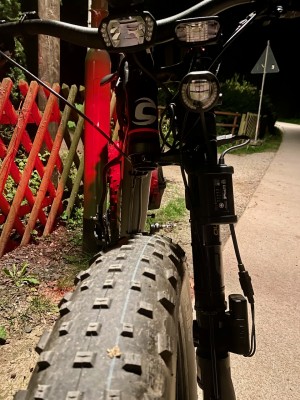

Ich hatte mein Bike ein wenig gepimpt und bin dann mit diesem Leuchtturm durch die Nacht gefahren.
Mit dabei waren die SL AF, die SL MiniMax AF und die SL AX 2023.
Alle Lampen auf Werkseintellung!

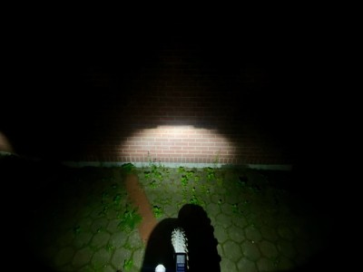

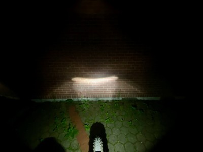

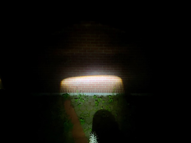

Lichtkegel Abblendlicht, 2 Meter Abstand zu einer Wand, SL AF - SL AX 2023 - SL MiniMax AF.
Abblendlicht …. Das der SL AF, ein ganz sanfter, sehr breiter, ruhiger Lichtteppich.
Startet etwas weiter weg vom Rad, aber dann, seit der SL/A sensationell. Im Vergleich zu SL AX und MiniMax allerdings mehr ein Spot, mit durchaus viel Dunkel sonst.
(Ja es wurde über die Streifen seitlich ab der AF oft geschrieben.)
Klagen auf hohem Niveau, mich eingeschlossen.
So ein Abblendlicht wie die SL AF liefert gibt es ja sonst von keinem anderen Hersteller.
Mir zumindest ist noch keine anderes, besseres ABL einer anderen Marke begegnet!
Die SL AX, das hat mich heute erstaunt, bei diesem mir möglichen direkten Vergleich (und ich habe ja auch immer über diese „Ecken, Flecken“ von ihr genölt).
Sie hat definitiv ein besseres, wenn auch ganz anderes Licht. Das muss man mögen, oder sich nicht davon stören lassen.
Es gibt diese, nach Vorne hin, hintereinander folgenden deutlichen Dreiecke, sie ergeben irgendwie zusammen den Umriss eines Teufel- oder Wolfskopf mit Ohren (in meiner Fantasie), und reichen mit viel Power sehr weit. Eingefasst werden sie vom restlichen „Streulicht“. Natürlich bei Weitem nicht so ruhig wie das der SL AF, aber erkennbar viel mehr Druck, bessere Sicht, auch näher um das Bike herum, Wegesrand.
Wollte ich so viel/weit sehen wie mit der SL AX im ABL, wurde ich versucht bei der SL AF das Fernlicht anzumachen.
Und die MiniMax? Schwer das genau zu beschreiben. Die SL AF hat Linsentechnik, MiniMax wie SL AX Reflektor, allerdings bei der MiniMax ganz viele kleine Spiegelchen.
Das Abblendlicht der MiniMax ist, so sehen das meine Augen, tatsächlich nicht so stark, hat weniger Druck, als das der SL AF. In dem Bereich der sich bei der SL AF in diesem vor einem liegendem Oval eröffnet gibt die SL AF schon sehr gut was auf den Weg.
Dafür ist das Licht der MiniMax „umfassender“. Es beginnt regelrecht im 90 Grad Winkel nach Links/Rechts, durch eine klare Kante abgegrenzt, läuft dann lange und weit Links, Rechts, Mitte, nach vorn. Die Mitte läuft noch ein Stück weiter aus und hat mehr Druck als Aussen (kommt auf den Bildern nicht raus, neben dem hellen „Kern“ vor einem ist noch etwas Licht an den Seiten, jedoch erkennbar weniger als bei der SL AX 2023). Irgendwie die Form von dem Adidas-Logo, in die Länge gezogen, als Grundriss, die mittlere „Spitze“ aber abgeflacht als waagerechte Kante, an den Seiten leichte Stufen.
Und der Lichtteppich? Also da ist die MiniMax SEHR nahe an der SL AF. Man sieht zwar mittig ein paar weissere Flächen und etwas dunklere, das ist aber kaum der Rede wert. Das Licht ist sehr sehr ruhig. Hätte sie nun noch den Druck des Ovals der SL AF, dann wäre das alles überragend gut und die MiniMax die beste Lampe von Lupine überhaupt.

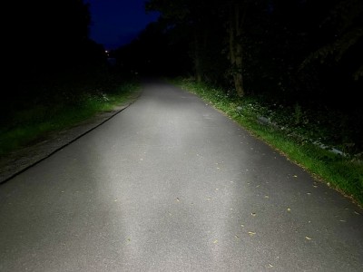

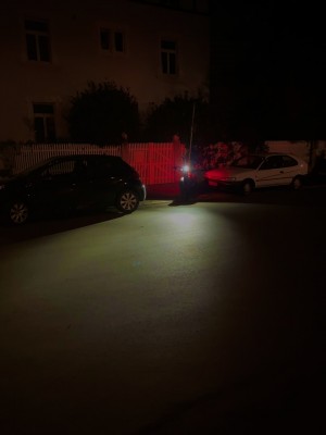

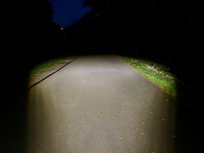

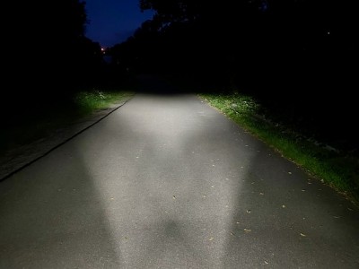

Strasse:
Hier mal zuerst Abblendlicht von SL AF - SL AX 2023 - SL MiniMax AF und dann Fernlicht:
(Bei der MiniMax ist in real etwas mehr Licht an den Seiten als auf den Bildern zu sehen!)

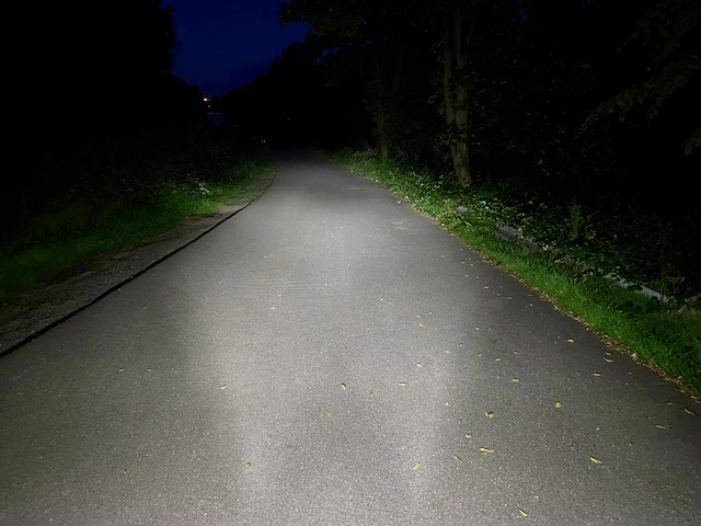

Abblendlicht:
Also ich "sehe" im Lichtbild der SL AX ein "Tiergesicht". :twisted:

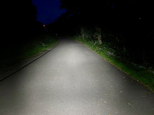

Fernlicht:

Re: Unterwegs mit SL MiniMax AF, SL AF und SL AX 2023 ...
Beitrag von Moof.It » 22.08.2023, 10:54

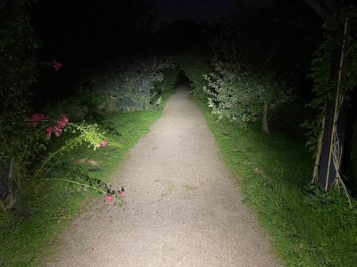

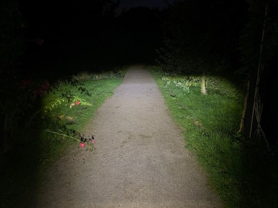

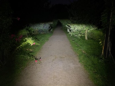

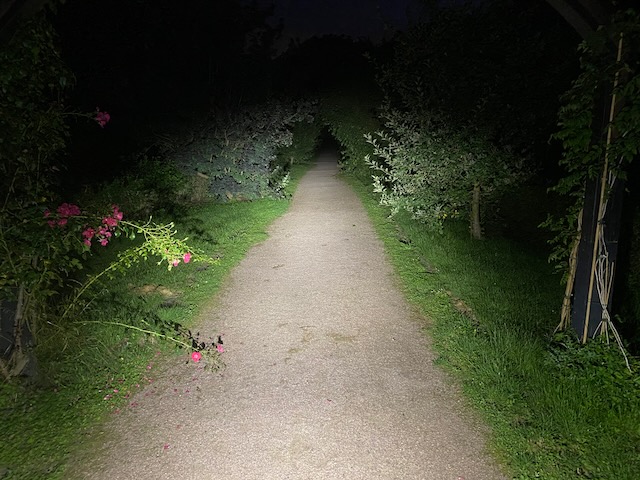

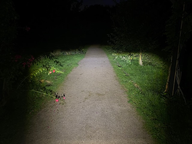

Im Grünen:
Auch hier zuerst Abblendlicht von SL AF - SL AX 2023 - SL MiniMax AF und dann Fernlicht:
(Bei der MiniMax, ich interpretiere das mal so, erkennt man hier ihre "Trail-Eignung" ganz gut.)
Abblendlicht:

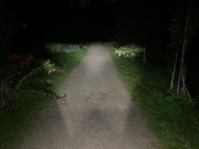

Fernlicht:

Hallo Moof.It, besten Dank für die Arbeit die du dir gemacht hast! Besonders der Größenvergleich zu den anderen Lampen hatte mich richtigen überrascht. Oft sehen die Lupine Produkte auf Bildern viel größer aus als sie in Wirklichkeit sind. I
ch war immer mit der SL AF am überlegen. Die AX wäre mir persönlich zu groß für's Rennrad und ich hätte gerne einen Schalter an der Lampe. Die MiniMax verbindend in meinen Augen die Vorteile der beiden Lampen (Größe, Leistung und Leichtbild). Das wurde durch deine Bilder und dem ausführlichen Bericht noch einmal bestätigt!
:clap:
Tracki
Beiträge: 67
Beitrag von Tracki » 22.08.2023, 14:41
Super Bericht und die Bilder ! :clap:
Mit der SL-AF ist für mich manchmal so, daß wenn ich bei Fahrtbeginn nicht bewusst erst mal die richtige Höhe des ABL's eingestellt hatte, daß ich dann auf die Schnelle erst mal nicht so genau sagen kann, ob das jetzt das ABL oder das Fernlicht ist, also so vom Helligkeitseindruck.
Denn ABL und Fernlicht sind, bis auf die Höhenausrichtung, sich schon sehr ähnlich. 1000/1300 Lumen.
Mit der SL MiniMax ist der Unterschied schon sehr viel deutlicher. :clap:

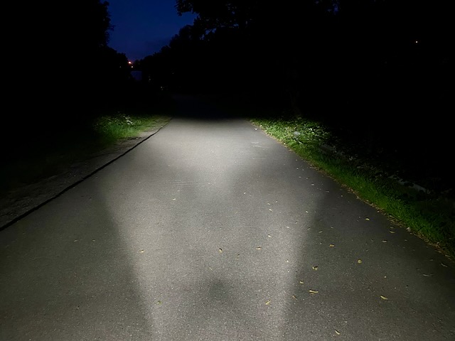

Auf Bildern von anderen Usern sehen die Ausleuchtungen für das ABL der SL-AF immer so schön gleichmäßig aus. Bei mir ist da doch eher ein deutlich sichtbarer heller Balken voraus.
Erscheint das Licht auf deinen Bildern (ABL, SL-AF) nur so gleichmäßig?
Oder stimmt mit meiner Lampe etwas nicht?

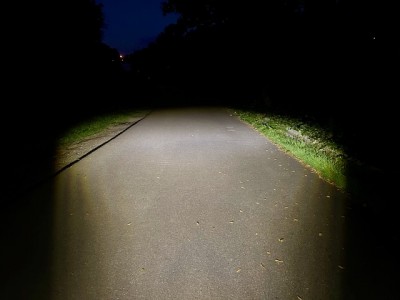

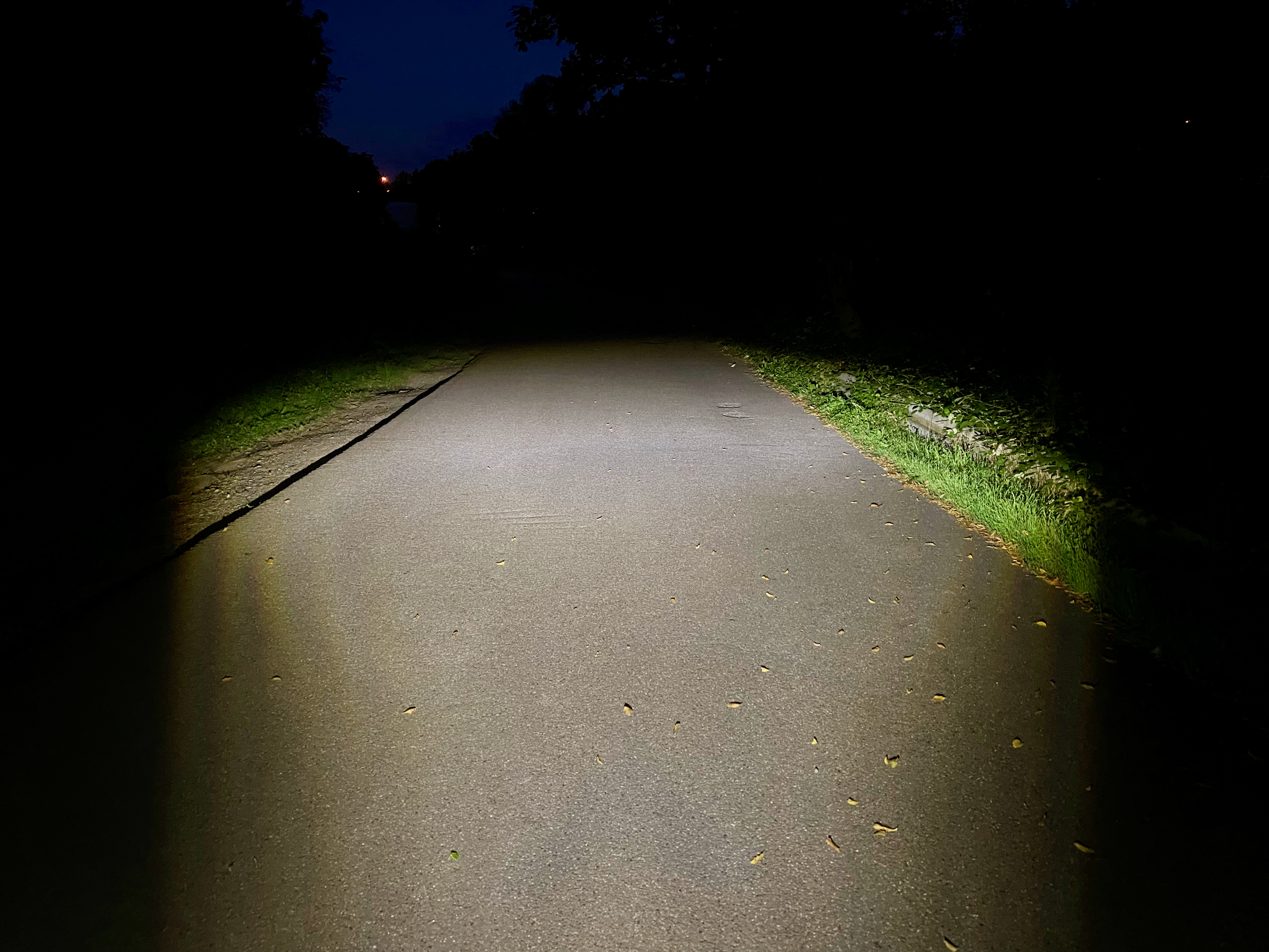

Beitrag von Moof.It » 22.08.2023, 18:27
Tracki, ich habe nichts "frisiert", die Bilder im Beitrag sind nur in ihrer Größe reduziert.
Hier das Bild des Abblendlichts der SL AF in Gross, vielleicht solltest Du mal die Linse putzen? :D
Und mache doch mal ein solches Bild (ähnlich) und poste es.

Tracki
Beiträge: 67
Beitrag von Tracki » 22.08.2023, 18:36
OK, danke.
Ich sollte die Lampe vielleicht mal zur optischen Überprüfung einschicken.
