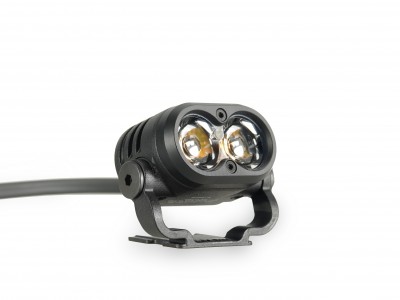

Die neue Piko sieht schon sehr schick aus. Das Diffuslicht ist schön im Design integriert.
Ich habe also richtig verstanden, dass das Diffuslicht bei der Piko nicht zusammen mit den Haupt-LED's betrieben werden kann?
Wenn dem so ist, wäre die neue Piko für mich leider uninteressant. :( Bei der Blika weiß ich die Möglichkeit, das Diffuslicht zuschalten zu können sehr zu schätzen. Gibt nochmal bessere Randausleuchtung auf dem Trail.

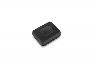

bei der neuen Piko sieht es auf den Bilden so aus als wäre die Diffuslicht Scheibe außen aufgesetzt ? Die ist schon unter der Scheibe der Haupt LED´s oder ? Übrigens finde ich auch die neue Fernbedienung die noch keiner erwähnt sehr schön. Passt sehr gut zur 2 Tasten Fernbedienung der Blika/Alpha :mrgreen:
:lighten

Für mich sieht das auch so aus als wäre das Diffusor plättchen außen drauf, was dann echt blöd bei Dreck wäre! :shock:
Der käme zwischen Scheibe u Diffusor u dort nie wieder raus... Hoffentlich täuscht das Bild nur!

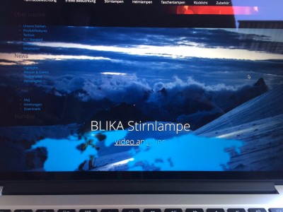

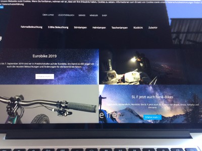

Die Homepage wird gerade überarbeitet. Es ist noch nicht alles aktuell (sieht man das kein Diffuslicht und noch die alte Fernbedienung abgebildet ist).
Im Shop ist sie schon verfügbar (hat Wolf im Forum geschrieben das sie am WE verkauft wird).

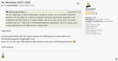

Beitrag von Erleuchteter » 24.08.2019, 13:03
Könntest du bitte hier eine Aussage treffen bzw. löst es sich auf wenn die Produkte in der Eurobike vorgestellt werden
Danke
