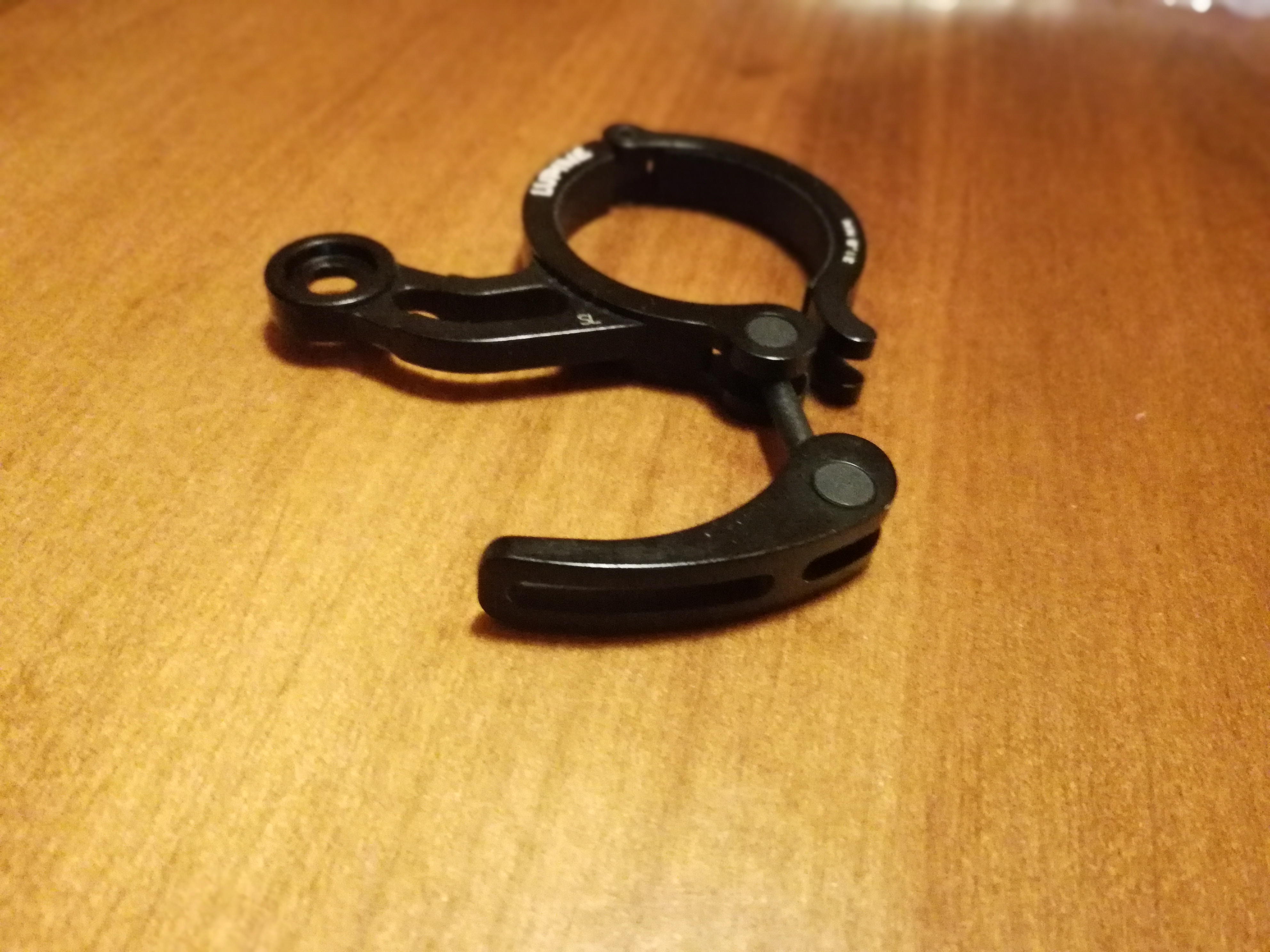

Ich hatte übrigens unter meinem alten Schnellspanner der SLA 2-3 Lagen hauchdünnes Isotape als Lenkerschutz damit nicht Metall auf Metall reibt, was den etwas ausgeleiert hatte, und nun hält er nur noch mit Isotape drunter.
Eben bastel ich die neue SLAF an den Lenker, siehe da der Schnellspanner saß trotzdes Isotapes minimal wackelig obwohl 31,8mm Schnellspanner (habs 3x kontrolliert) für meinen 31,8er Lenker. Hab dann NOCH 2x Isotape rumgewickelt unter dem Schnellspanner, und nun sitzt es bombenfest - hä?
Sind das Fertigungstoleranzen???

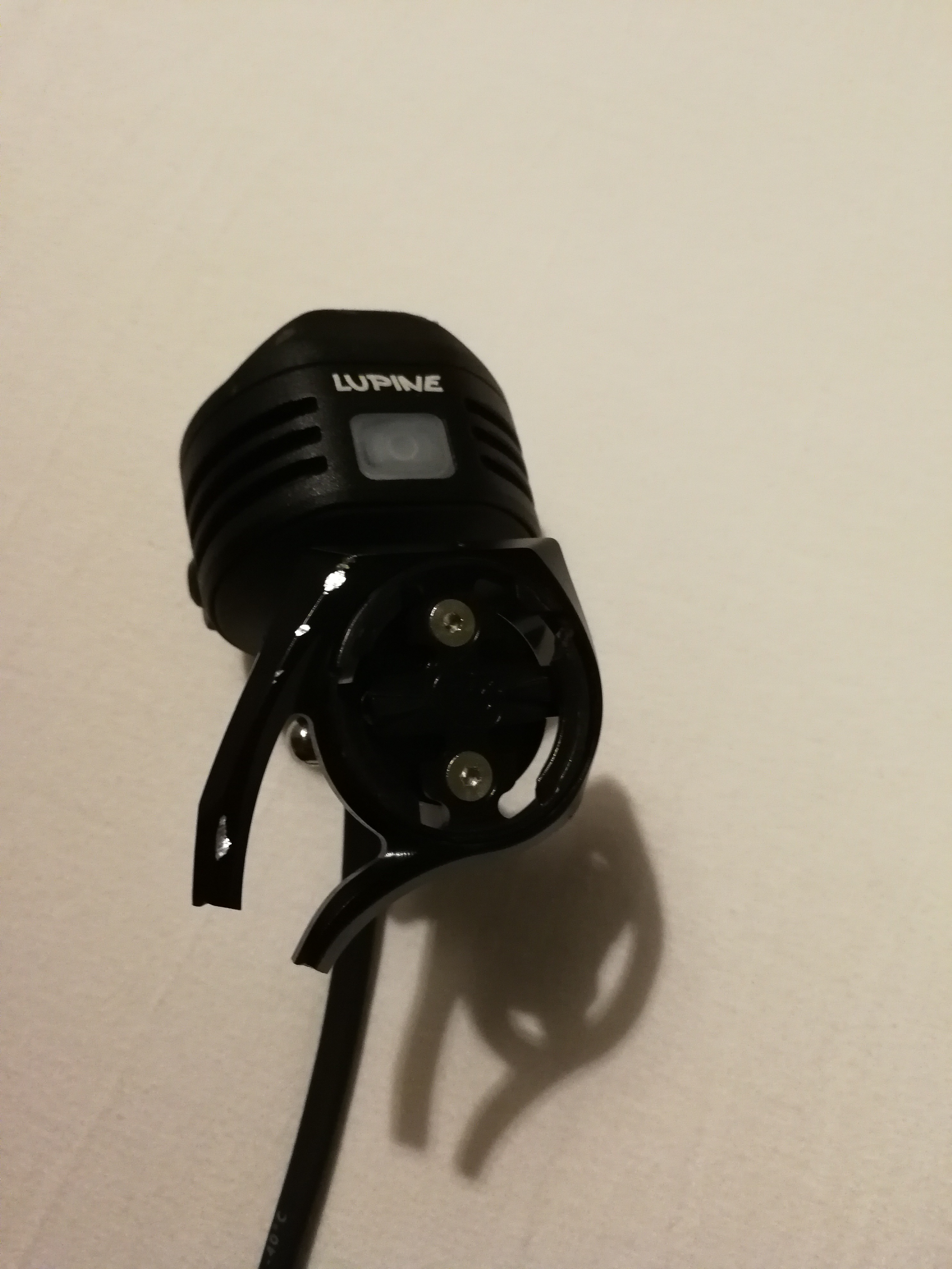

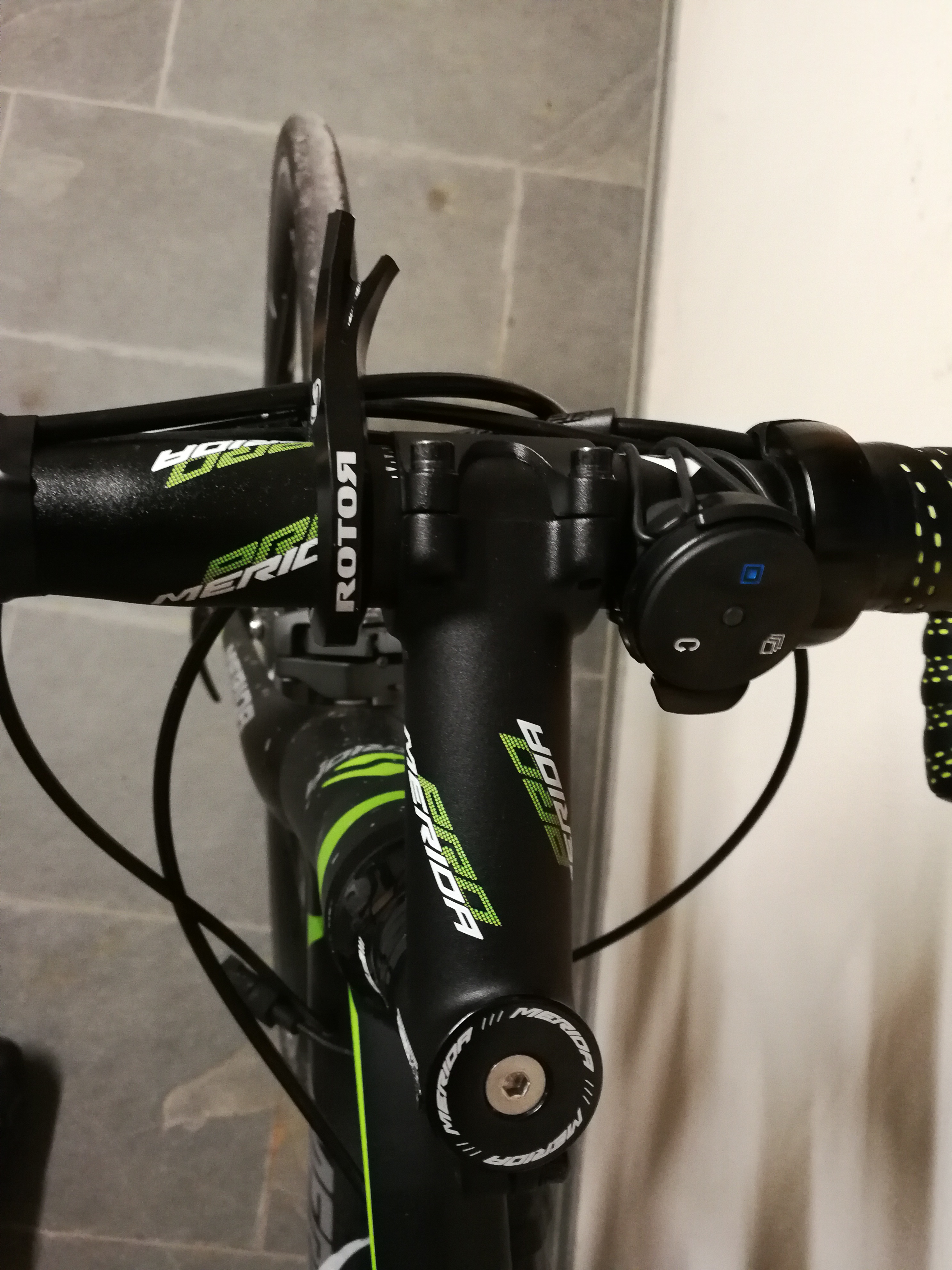

Habe einen Garmin Halter von Rotor.
Hatte ich auch. Technisch und optisch ging das mit der SL A perfekt (und wird damit auch mit der SL AF perfekt gehen). Allerdings gab es bei mir nach einem halben Jahr einen Spontanbruch des Rotor Halters, bei dem es den Garmin abwarf und die SL A ins Vorderrad prallen ließ (was sie abgesehen von kleinen Schürfwunden gut überstand). Ob mein Rotor Halter einen zufälligen Materialfehler aufwies oder ob er für das Gewicht des Edge 1000 und der SLA einfach zu zierlich ist (der Vorfall ereignete sich auf SEHR schlechter Fahrbahn mit eher harten "Winter"-Rennrad) kann ich natürlich nicht sagen. Inzwischen bin ich wieder zu den etwas massiveren K-Edges zurückgekehrt.

Versteh ich nicht. Der Schnellspanner hat doch an seiner Auflagefläche eine dünne Gummiauflage, da reibt bei richtiger Einstellung des Schnellspanners nix auf dem Lenker.
IndianaWalross hat geschrieben:
... saß trotzdes Isotapes minimal wackelig obwohl 31,8mm Schnellspanner (habs 3x kontrolliert) für meinen 31,8er Lenker. Hab dann NOCH 2x Isotape rumgewickelt unter dem Schnellspanner, und nun sitzt es bombenfest - hä?
Dumme Frage von mir: hast du die Verstellbarkeit des Schnellspanners (axiales Verdrehen des Spannhebels) schon ganz ausgenutzt? Der Schnellspanner lässt sich doch auf jede denkbare Fertigungstoleranz beim Lenkerdurchmesser einstellen...

Darauf hab ich nicht wirklich Lust. :shock:
Mit dem K-Egde gibt es keine Probleme?

Ich glaube nicht, dass dat bisschen Gummi am Schnellspanner was bringt, das war nämlich bei der SLA der Grund, weswegen ich Tape drunter gemacht hatte, das rieb nämlich. Vielleicht ist auch mein Lenker zu rau? An Carbonteilen meines Mannes klebt das dagegen förmlich...
Ich hatte da schonmal so eine Sattelstütze, da hielt bei Vibrationen auch nix dran, irgendein Schlonz von Stevens bzw. ab Werk an dem Rad, da rutschte trotz Gummiunterlagen/Einlagen alles kontinuierlich dran runter - war wie so leicht rauh halt. Neue Sattelstütze Problem gelöst. Und so ähnlich ist auch die Oberfläche an meinem aktuellen Lenker bilde ich mir ein.
Ich habs ja nun gelöst aber mich hatte das halt gewundert. Da kannste auch nix mehr einstellen oder Verdrehen, damit es enger sitzt ohne was drunter. Vielleicht liegts auch am Lenker, wer will es wissen. War auch nur einfach mal so eine Frage. Spätestens nächste Woche kommt jetzt noch der GoPro Halter, und dann wäre das "Problem" ja eh vom Tisch.

Gar keine. Er wirkt halt weniger zierlich als der hübsche Rotor Halter. Ich finden den K-Edge auch nicht hässlich und auch die Aufnahme des Garmin wirkt deutlich stabiler.

Mit meinen verschiedenen Syntace Lenkern gabs nie Probleme oder nennenswerte Spuren.
Seltsam. Durch "kurbelartiges" Verdrehen des Spannerhebels (geht schwer) kannst du den Durchmesser des Schnellspanner um deutlich mehr als einen Millimeter verändern. Dass der Schnellspanner nicht passend eingestellt werden können soll, verstehe ich wirklich nicht.

Ich hab das eben mit dem Schnellspanner nochmal probiert, ging halt nur raus aber nicht rein, ums Verrecken nicht. Muss dann abends sonst mein starker Mann mal ran, oder Werkzeug, aber reindrehen ging absolut nicht nur eben raus.
So, hat mir ja keine Ruhe gelassen, mit Minizange ganz vorsichtig und nach 2 Umdrehungen gings dann auch per Hand. Junge, Junge - was hattet ihr da dran? Superkleber???
Nun es funzt nun endlich auch ohne Tape, meine Güte, ich hatte das vorher bei der SLA auch schonmal probiert und da es nicht werkzeugfrei ging dann gelassen, wollte nix kaputt machen. Kennt man ja, nach fest kommt lose...

Bitte nicht mit Gewalt reindrehen. Sollte kein Gewinde mehr sichtbar sein, bitte keinesfalls weiter drehen. Dann hast du wohl einen verhungerten Lenker. Miss einmal seinen Durchmesser, wenn du eine Schublehre hast.

Ja hat ja nun geklappt, doch Gewinde alles sichtbar. Wie gesagt ich hatte nur immer Skrupel weils nicht von Hand ging, bin wohl ein schwaches Walrossi.
Dann kann mein Göttergatte die SLA nachher auch einfach noch 2-3x drehen oder so und sie ohne Tape am Lenker anbringen.
Danke nochmal, wie gesagt ich dachte wenn es nicht von Hand zu drehen geht, dann gehört sich das wohl so. Hatte nicht mit deutscher Wertarbeit gerechnet vonwegen wenn fest dann aber richtig :wink:

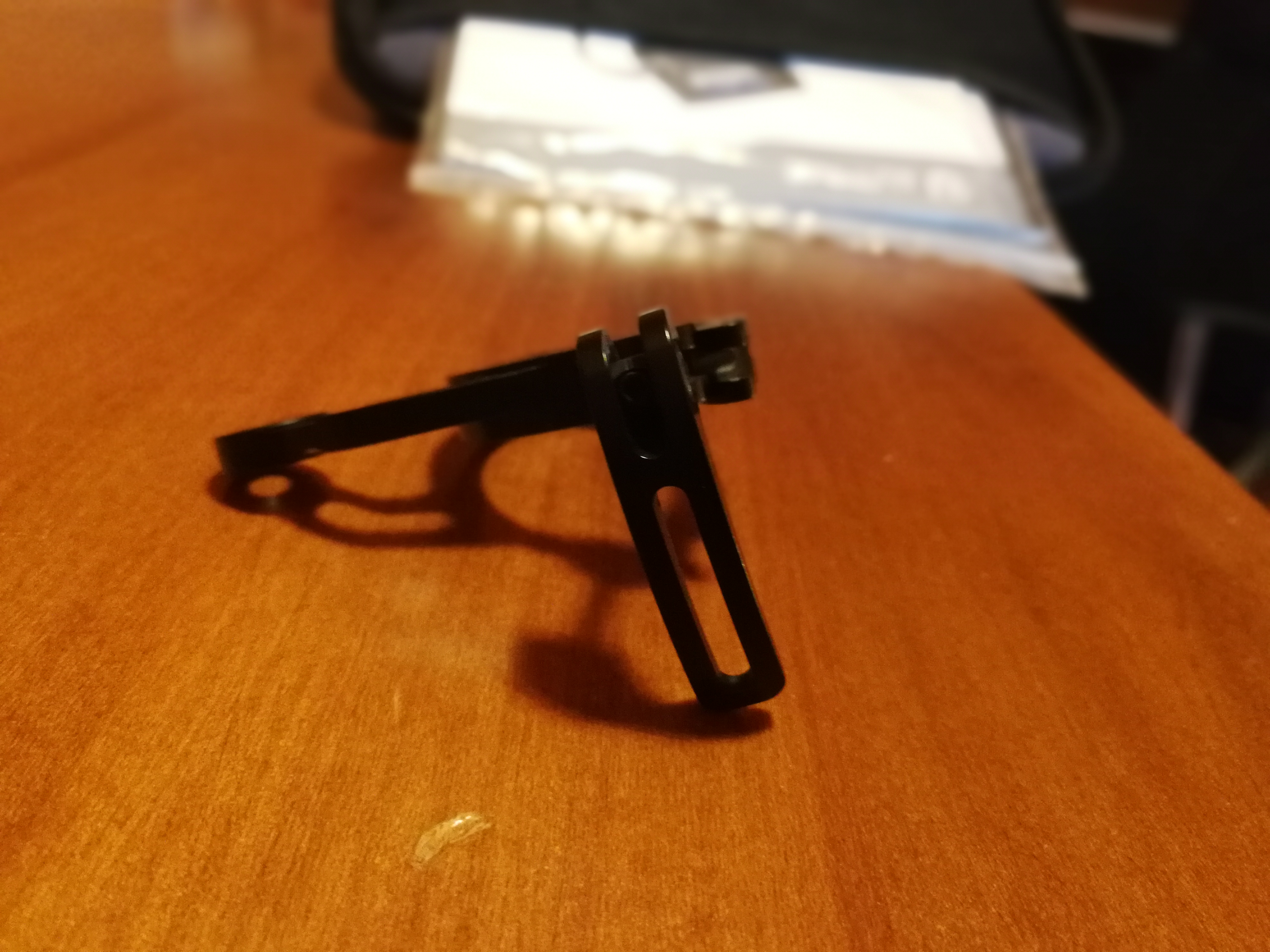

Was mir auch nicht wirklich gut gefällt ist der kurze GoPro Adapter. Da hätte ich einfach gerne etwas mehr Luft. Ich musste schon den Adapter des K-EDGE XL umdrehen damit es überhaupt geht:

Wie hast Du denn den GoPro Halter am K Force Halter befestigt? Gibts diesen Adapter auch irgendwo zu kaufen oder ist das selbst gefertigt?
