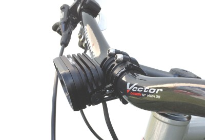

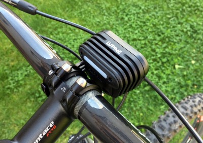

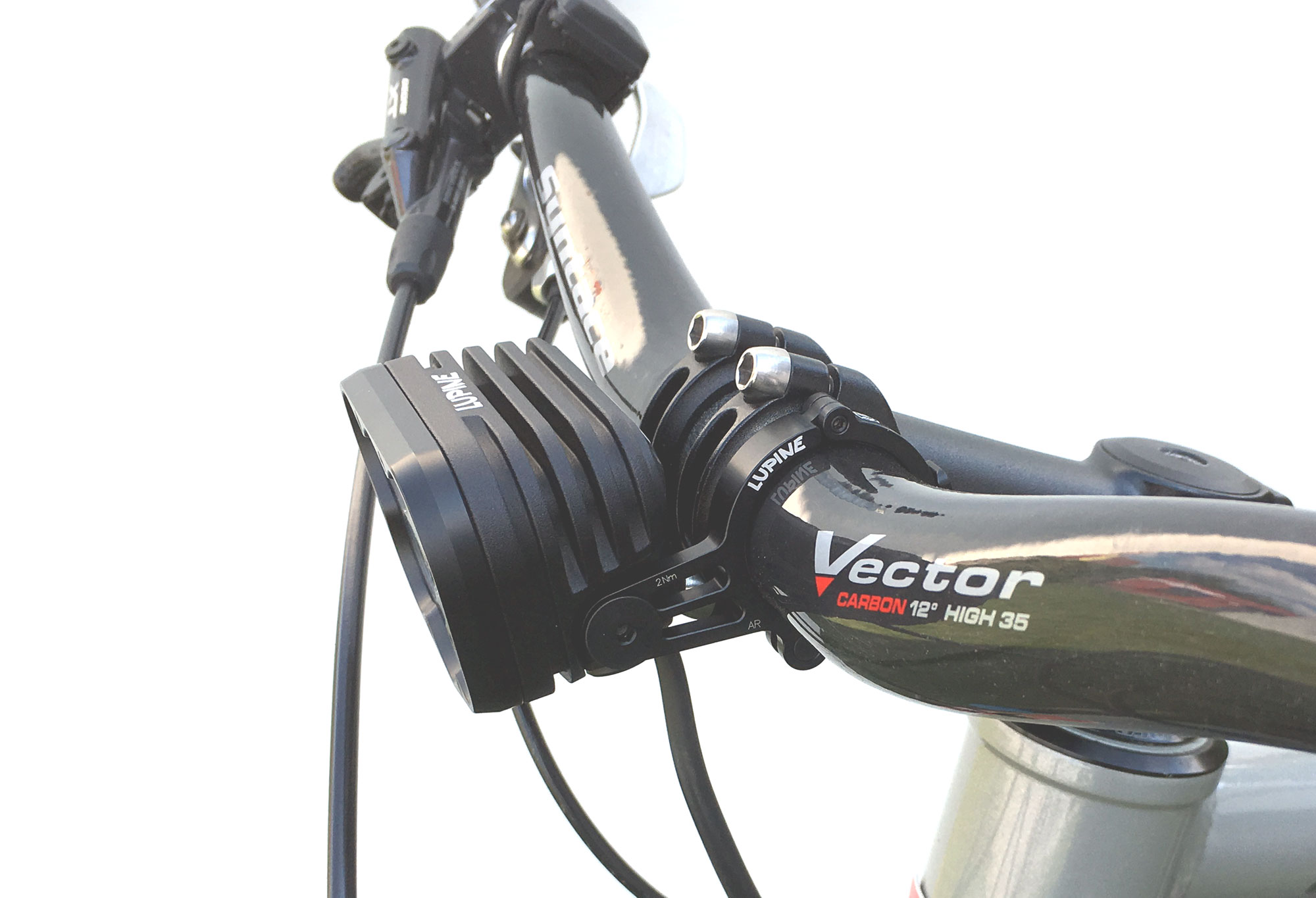

Für alle nicht auf der Eurobike Verweilenden hier ein paar Info's zur Alpha:
Nicht in Deutschland erhältlich, nur in Österreich, Schweiz usw.

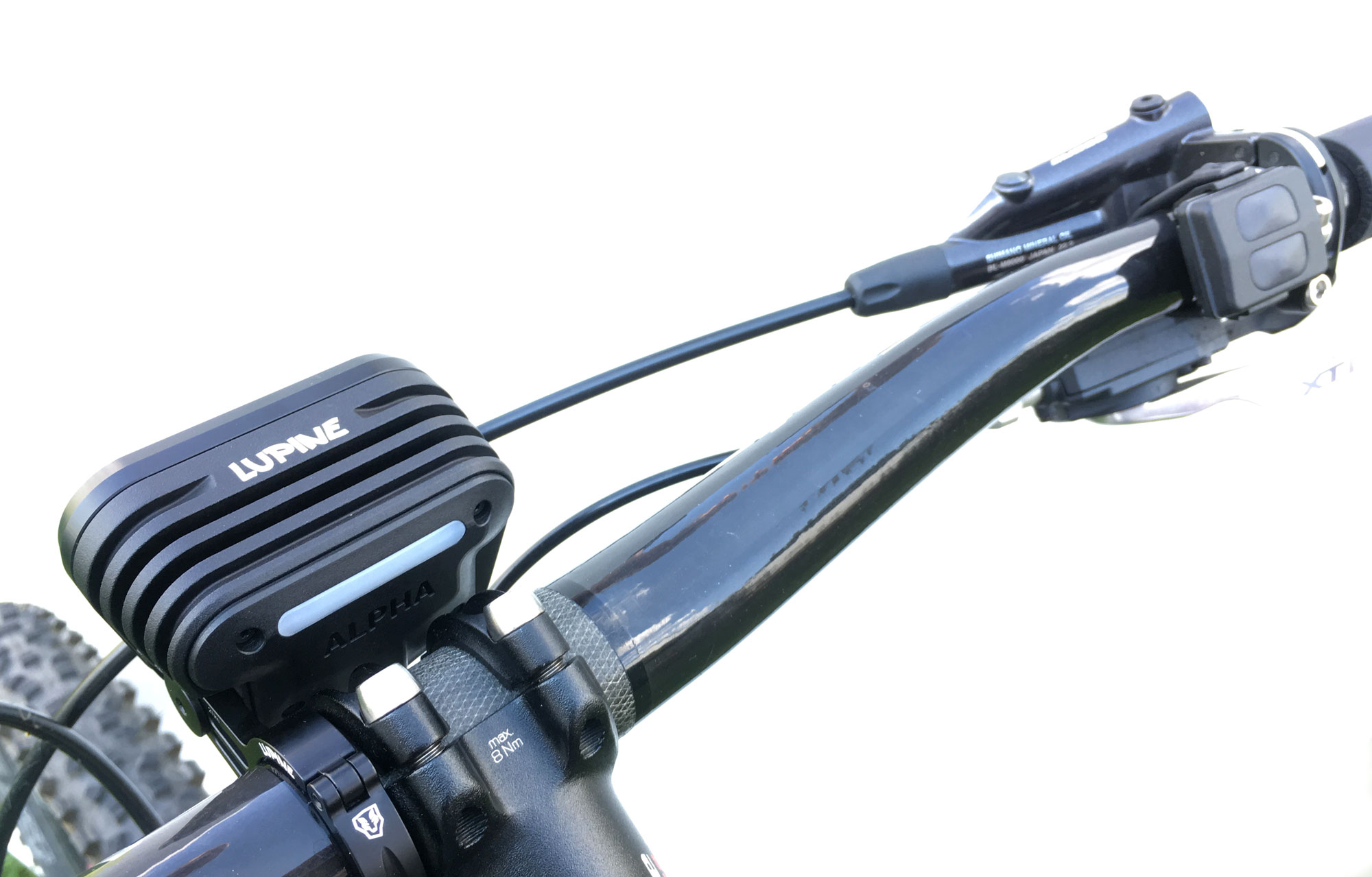

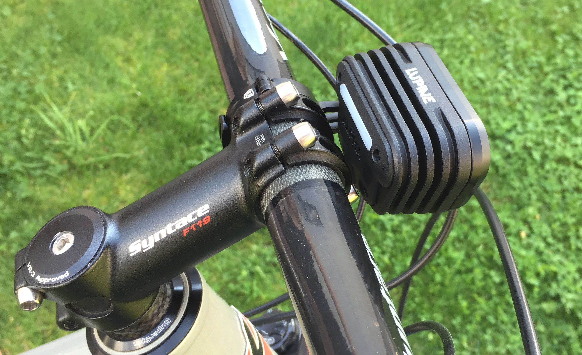

Max 65 W, max 6500 Lumen, Schnelllspanner immer links, mit Verstellmöglichkeit zur Anpassung an Vorbauten zw. 40 und 52 mm. LED Display hinten im Gehäuse zur genauen Leistungsanzeige.

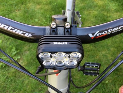

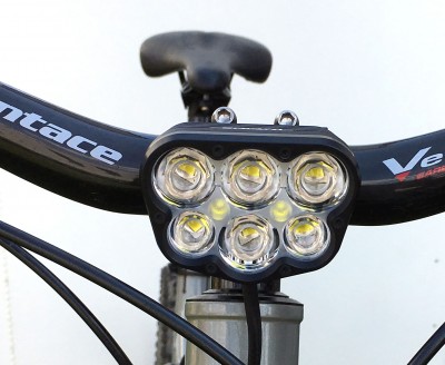

Leuchtmittel: 8 x XM L 2 , 4 Superweit Linsen, 2 Mittelbereichs Linsen 2 Superbreit Linsen, zusätzlich Hintergrundbeleuchtung als Tagfahrlichtfunktion. An/ Aus Schalter auf der Unterseite, Bedienung über den 2 Tasten Bluetooth Sender, wie bei der Blika. Die Alpha kommt immer mit einem speziellen Hochlastakku, 13,2 Ah, ist kompatibel zu allen anderen Lupine Akkus, aber diese sind nur eingeschränkt belastbar mit diesem Lampenkopf. Hier mal ein paar Bilder, die Farbe des Displays wird noch geändert.
Und ja, sie kann alles besser als die Betty, mehr Reichweite, sehr viel mehr Seitenlicht, der Wirkungsgrad ist auch phänomenal, auch bei geringer Stromaufnahme extrem hohe Lichtausbeute. Kommt ab November, aber wie erwähnt, nicht in Deutschland erhältlich. Grüsse Wolf

Es sei an dieser Stelle die Frage erlaubt: Warum kommt sie nicht in Deutschland auf den Markt?
Meine persönlich Meinung zur Alpha: gefällt mir nicht sonderlich gut... Hat doch optisch ne Menge von den ollen China-Strahlern... :knüppel
Die Mehrleistung die sie sicherlich hat würde mir persönlich nicht als Grund genügen über die unästhetische Form im Vergleich zur eleganten Betty hinwegzusehen.
Ich wünsche aber trotzdem besten Erfolg für die Lampe und gute Gewinne damit.
Gruß Basti.

theBackdraft hat geschrieben:Meine persönlich Meinung zur Alpha: gefällt mir nicht sonderlich gut... Hat doch optisch ne Menge von den ollen China-Strahlern... :knüppel
Ja, das war auch mein erster Gedanke.

Mein erster Gedanke war, sieht aus wie die hope r8+...
und die kommt nicht aus "schina" :wink:
Die Bilder geben nicht so wirklich die tatsächliche Größe wieder.
In der Hand, welche nicht zierlich sein sollte :mrgreen:
, ist das Teil ganz angenehm.
Zumindest den Prototyp aus'm Drucker fand ich sehr gelungen.
Ich bin gespannt auf das Monster und dessen Ausleuchtung :dance:

Warum wird die Alpha nicht in Deutschlan verkauft ? Ganz einfach, es ist keine Helmlampe, sie kann definitiv nur an Lenkern montiert werden und solche Lampen brauchen in Deutschland eine Zulassung und die Alpha ist garantiert nicht zulassungsfähig.
Das nun das Design der " Runde Gehäuse " Fraktion nicht gefällt, das haben wir uns schon gedacht, das ist okay, gar kein Problem. Kann schon sein, dass jetzt die Handy Fotos etwas froschaugen mässig wirken, die Alpha ist in Real mit 75 mm Breite und wesenlich flacher als die Betty am Lenker eher die schönere Lampe, aber gut, da mögen die Geschmäcker unterschiedlich sein, ist auch okay.
Das Lastenheft der Alpha war aber ganz klar:
Mehr Reichweite
Mehr Randlicht
Besserer Wirkungsgrad
Mehr Alu und Oberfläche
Wer das Teil nachts mal hat leuchten sehen, sagt dann gar nix mehr, der Unterschied ist heftig.

Endlich habt ihr eine Lampe gebaut, welche unterschiedliche Optiken kombiniert und sogar mehr weit leuchtende benutzt als welche für den Nahbereich (letzteres ist ja wichtig, da die Beleuchtungsstärke mit dem Quadrat der Entfernung abnimmt)!!!!! :clap:
Das war für mich einer der größten Kritikpunkte an den Lampen der letzten 10 Jahre.
Auch die Flutlicht-Optiken wirken auf mich sehr sinnvoll. Ich habe noch keine Rad-Lampe mit echtem "Kurvenlicht" gesehen, welche gleichzeitig eine aktzeptable Reichweite hat. In scharfen Kurven fährt man nachts eigentlich immer Blind.
Ich hoffe, dass diese Art von "Kombioptik" auch in Zukunft bei den kleineren Lampen Einzug findet (vielleicht als zukaufbares Ersatzteil)...

die optiken sehen da größer aus als bei der betty, oder täuscht das?

Der neue Akku ist wegen der Elektronik notwendig, geringere Verluste bei der hohen Leistung und auch die Elektronik der Anzeige bedarf der Optimierung. Die Zellen haben da in der Tat kein Problem. Die Steckkontakte auch nicht, die sind ja seit ein paar Jahren hoch belastbar, weil extra für uns gefertigt, auch die Kabel haben kein Problem. Aber richtig, Verlängerungskabel sind jetzt nicht hilfreich und die braucht es auch nicht am Lenker.
Noch was zu den Optiken: Ja, kjlar,m das ist uns natürlich auch klar, mit kleinen 16 mm Linsen ist das Licht einfach nicht beliebig zu fokussieren, deshalb auch die deutlich massigeren 22 er Linsen. Nur so zum Vergleich: Die Betty R schafft 240 Lux in 10 m Entfernung gemessen, die Alpha 510 Lux und das mit zusätzlich deutlich besserer Randausleuchtung. Und das sieht man, sofort.
