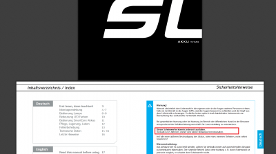

Wattwillste hat geschrieben:Denn es ist nicht wirklich schön, mit dem Rennzelt unterwegs zu sein und urplötzlich im Dunkeln zu stehen.
ja das ist ärgerlich
steht aber auch was in der Anleitung dazu...
