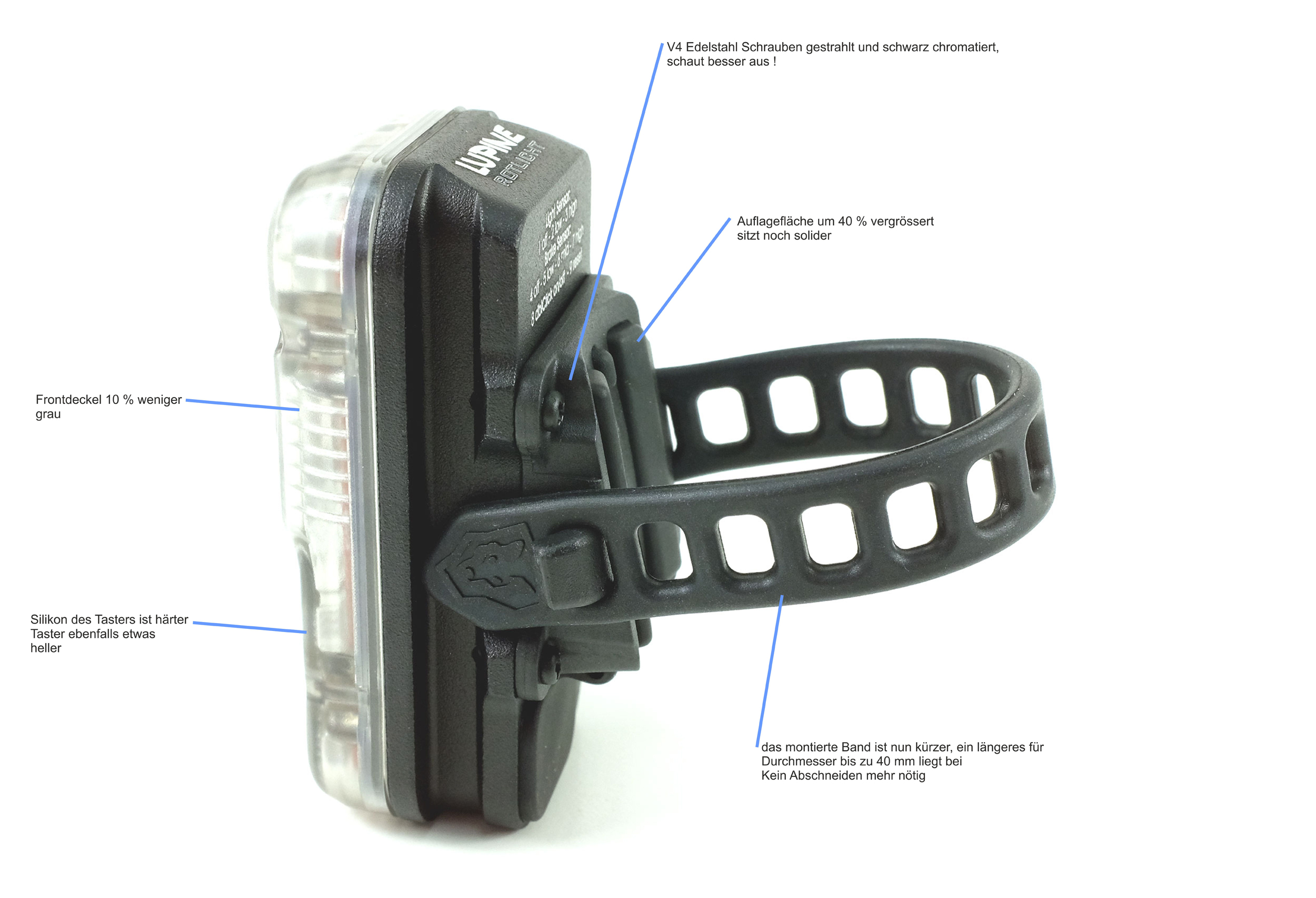

Rücklicht Verbesserungen zum Herbst. Die Software bleibt unberührt, hier ist alles bestens, einige kleine Modifikationen, das Rotlicht wird jetzt mit einem kürzeren Band geliefert, wir haben verstanden, dass die alllermeisten Kunden das Band nicht abschneiden, es dann also viel zu lang ist und vorne rausschaut. Das 2. Band ist so lang wie letztes Jahr. Die Halterschrauben sind jetzt 3 x so teuer, sind natürlich Edelstahl, gestrahlt und schwarz chromatiert, absoluter Luxus, aber sieht viel besser aus. [attachment=0]rotlicht15mod.jpg

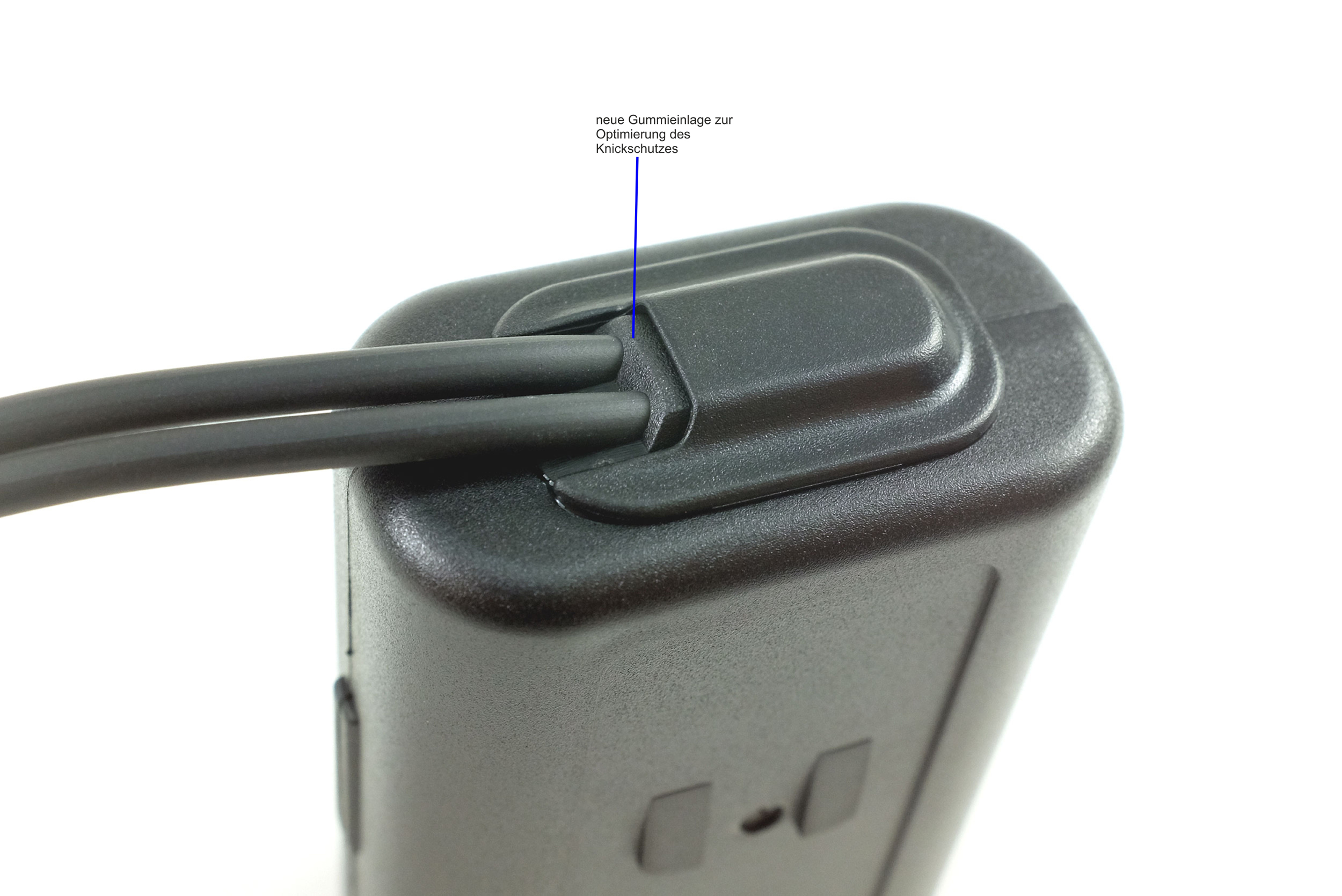

Beim Click Akku haben wir den Kabelausgang modifiziert, hauptsächlich aus optischen Gründen, das hat ansonsten recht leer ausgeschaut.
Und als zusätzlicher Knickschutz ist es auch gut. Wird in der Serie seit Mai verarbeitet

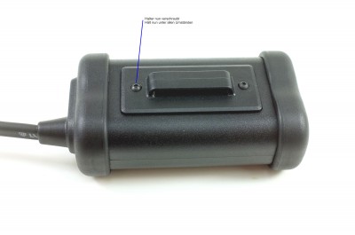

Bei den kleinen Akkus mit dem flexiblen Klettband haben wir den Halter durch eine Schraubvariante ersetzt, das ist jetzt absolut stabil. Vorher war es geklebt und die Klammer konnte sich unter unguten Umständen lösen. Jetzt nicht mehr.

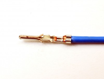

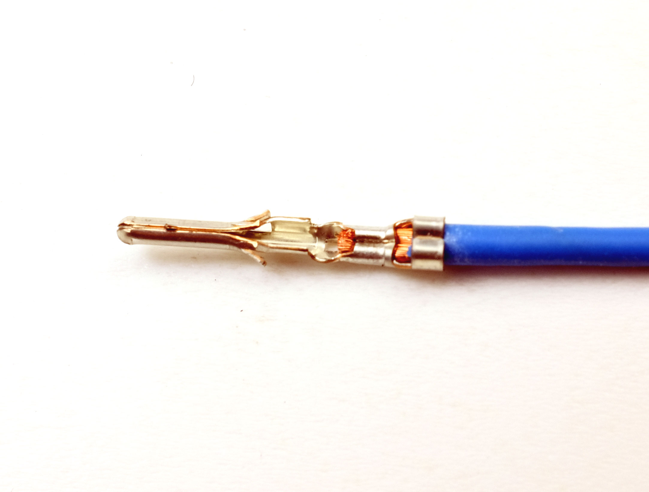

Wolf kanst du mal bilder der neuen stecker posten?
würd mich mal interresieren
wenn es überhaupt möglich ist sowas kleines zu fotografieren

ich hab die Kontakte mal fotographiert, sind aus verzinnter Phosphorbronze. Beim Weibchen sieht man die Kelchform, die Kontaktfläche ist wesentlich höher und der Anpressdruck ebenfalls, weil Bronze ist härter. Die Zyklenfestigkeit liegt bei weit mehr als 3000. Auch ist die Oxidationsneigung in Verbindung mit Kupfer sehr gering. Kurzum, seit dem wir diese Kontakte einsetzen, ist Ruhe. Die Männchen sind auch sehr viel genauer gefertigt, sind runder und bieten somit mehr Kontaktfläche. Ich habe noch ein Bild von einem offenen USB Charger angefügt, da sind natürlich auch die Kontakte drin.
