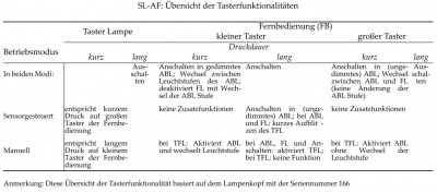

Ich hänge hier mal eine Übersicht über alle Funktionalitäten der Taster an Lampe und Fernbedienung an, mich hat es genervt dass es in der Anleitung nur lückenhaft beschrieben ist. Falls jemand Fehler oder noch fehlende Funktionalitäten entdeckt, nur her damit. [Edit:] Außerdem hänge ich eine vernünftige

Super! Vielen Dank.
Warum der Taster an der Lampe im manuellen und automatischen Modus eine Unterschiedliche Funktion hat erschließt sich mir nach wie vor nicht. Zumal man mit "langem kleinen Taster" drücken nur von TFL ins TFL und wieder ins TFL schalten kann.
