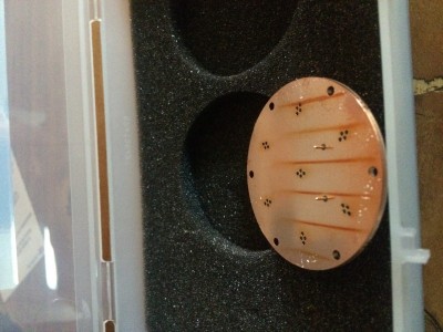

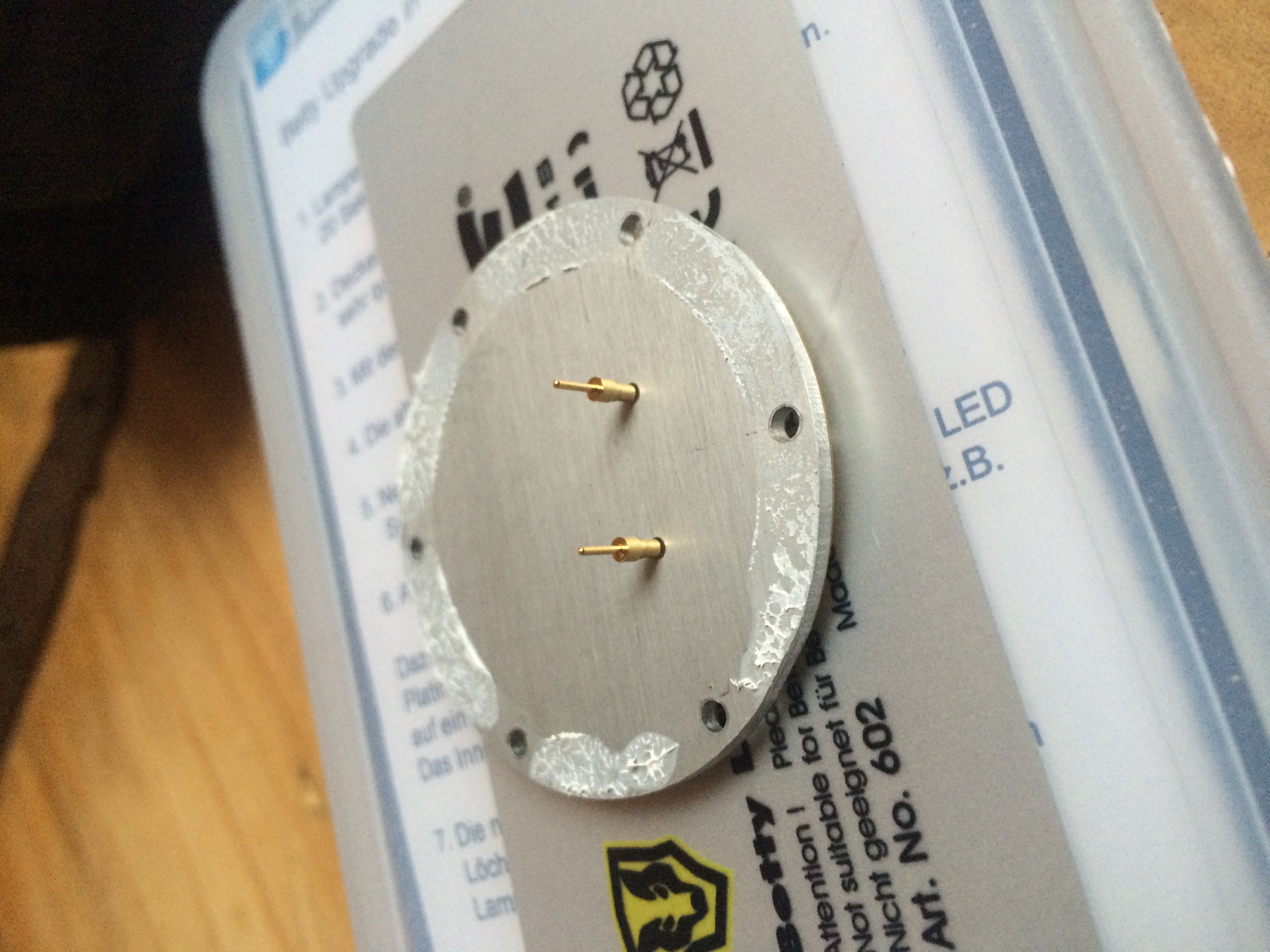

Ich habe mir das Upgrade auch gegönnt, wollte ich zumindest. Es war heute in der Post und ich habe es natürlich gleich einbauen wollen. Die Pins an der Platine sind aber zu kurz. Ich habe das Upgrade für interne Taster bestellt und nach Rechnung und Verpackung auch bekommen. Sind die Pins an der alten Platine Verlängerungen und abziehbar? Habe keine Lust da etwas abzubrechen.
Ich vermute das da etwas falsch verpackt wurde und ich heute doch nicht testen kann!!!
Re: Betty Upgrade, nicht R
Bei der verbauten Platine sind die Pins erst deutlich dicker und verjüngen sich dann auf die gleiche Stärke. Deshalb bin ich auf die Idee mit den Adaptern gekommen, eventuell kann das jemand bestätigen? Ich möchte da nicht die Platine zerstören. Es ist ja immer noch ein sehr gut funktionierendes Backup.

interner taster hat kurze pins soweit ich weiss
also müste das kupferboard das richtige sein
flyingcubic hat geschrieben:interner taster hat kurze pins soweit ich weiss
Das würde für Adapter sprechen. Die sind dann aber sehr fest.

die alte platine siet aus wie eine betty mit externem taster
mach mal ein bild vom lampenkopf

flyingcubic hat geschrieben:die alte platine siet aus wie eine betty mit externem taster
Bin gerade unterwegs, es ist aber eine Betty Taschenlampe.

na dann siet es schon anders aus...
dan nbrauchste wohl die platine für die alte betty mit externem taster
da sind die pins länger
aber telefonier mal am montag am besten mit lupine die werden dir sagen was du brauchst

Ist wohl im shop falsch beschrieben! Anscheinend brauchen die TL doch das andere Upgrade.

flyingcubic hat geschrieben:na dann siet es schon anders aus...
Wird wohl so sein.
Danke
Hat sich geklärt. Man braucht ein Upgrade für externe Schalter.
