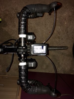

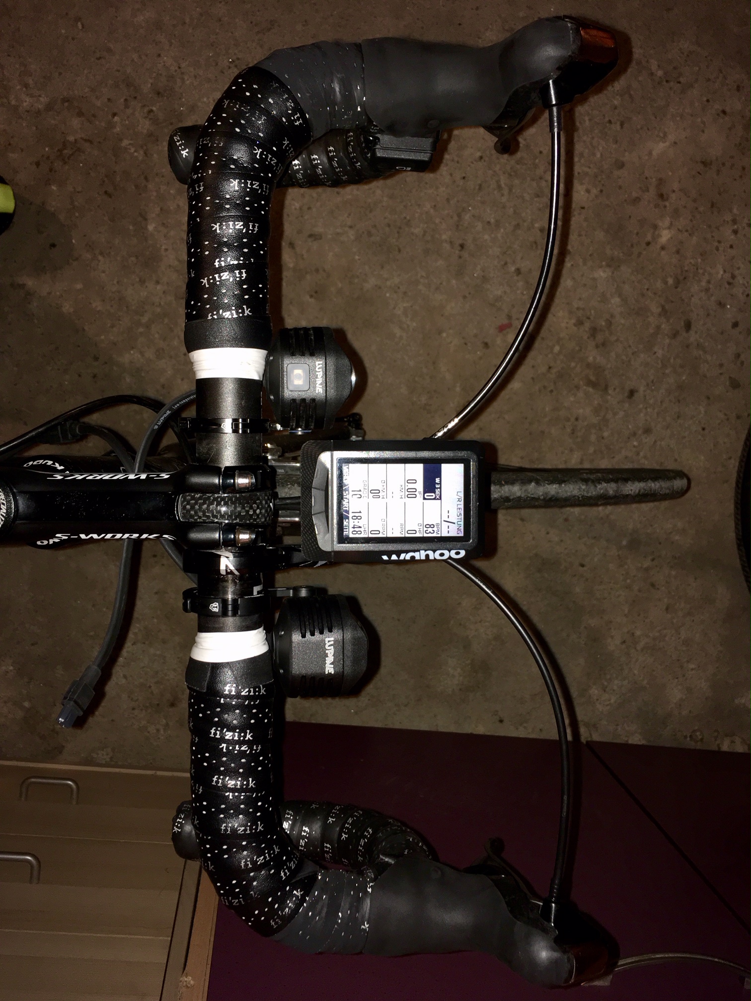

MetalMan hat geschrieben:Und setzt tief an.
Ähhhm - ja.

Das muss auch so bleiben. Die Beleuchtung wird drum herum montiert:

Ich hätte die Lape halt lieber unter dem Computer.
