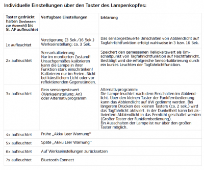

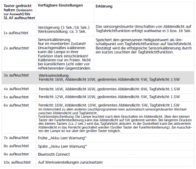

Ich habe 2 verschiedene Anleitungen, eine heute gedownloaded. Dachte das wäre die neue Version.
Erste Version:
Zweite Version:
Stephan

Ich hab gerade mehrfach meinen Cache geleert, und dennoch bekomme ich immer nur die zweite Anleitung angezeigt, welche der SLAF ja auch beilag :?:
Gerade mal geschaut auf meinem Smartphone: die erste Variante war die, vor den Änderungen an den diversen Einstellungen vonwegen 5W 450 Lumen statt 8W 650Lumen etc...
Soll es NOCH ne neue Anleitung geben dann?
