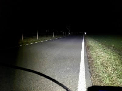

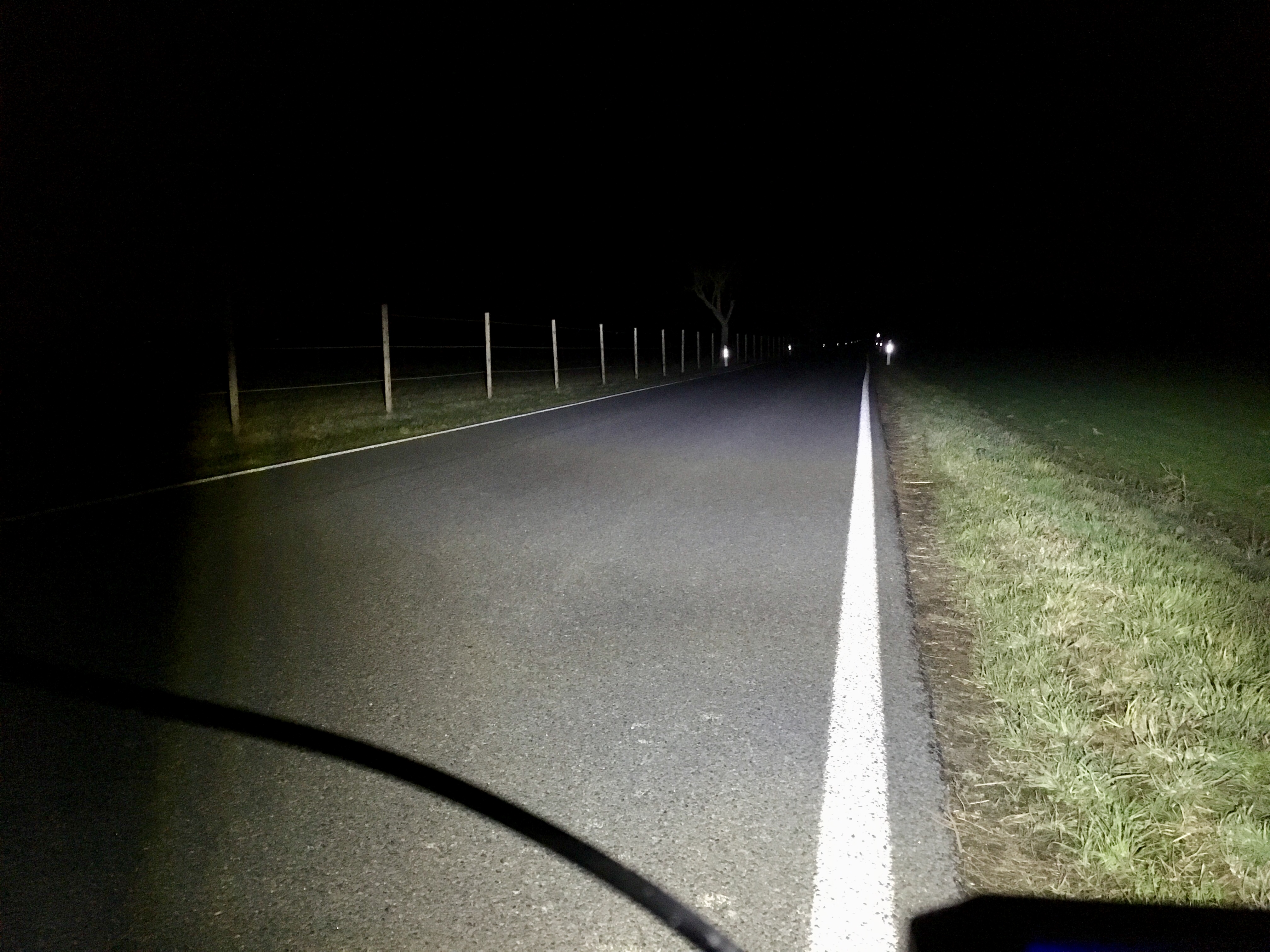

Ein paar unqualifizierte Handybilder von gestern. Alles 16W, jeweils Abblend- und Fernlicht.
Mit der Ausleuchtung kann man wirklich zufrieden sein.

Ausleuchtung ist top !

Keine Rede von unqualifiziert.MetalMan hat geschrieben:Ein paar unqualifizierte Handybilder von gestern.
Und die Lichtausbeute des Fernlichts ist erstaunlich, damit habe ich trotz des mir bei Lupine durchaus eigenen Optimismus nicht gerechnet. Sind dir Entfernungsangaben möglich? Die Leitpfosten an solchen Straßen sind ja bei euch in D meines Wissens nicht in allen Bundesländern gleich weit voneinander entfernt und auch je nach Straßenverlauf in variierenden Entfernungen aufgestellt.

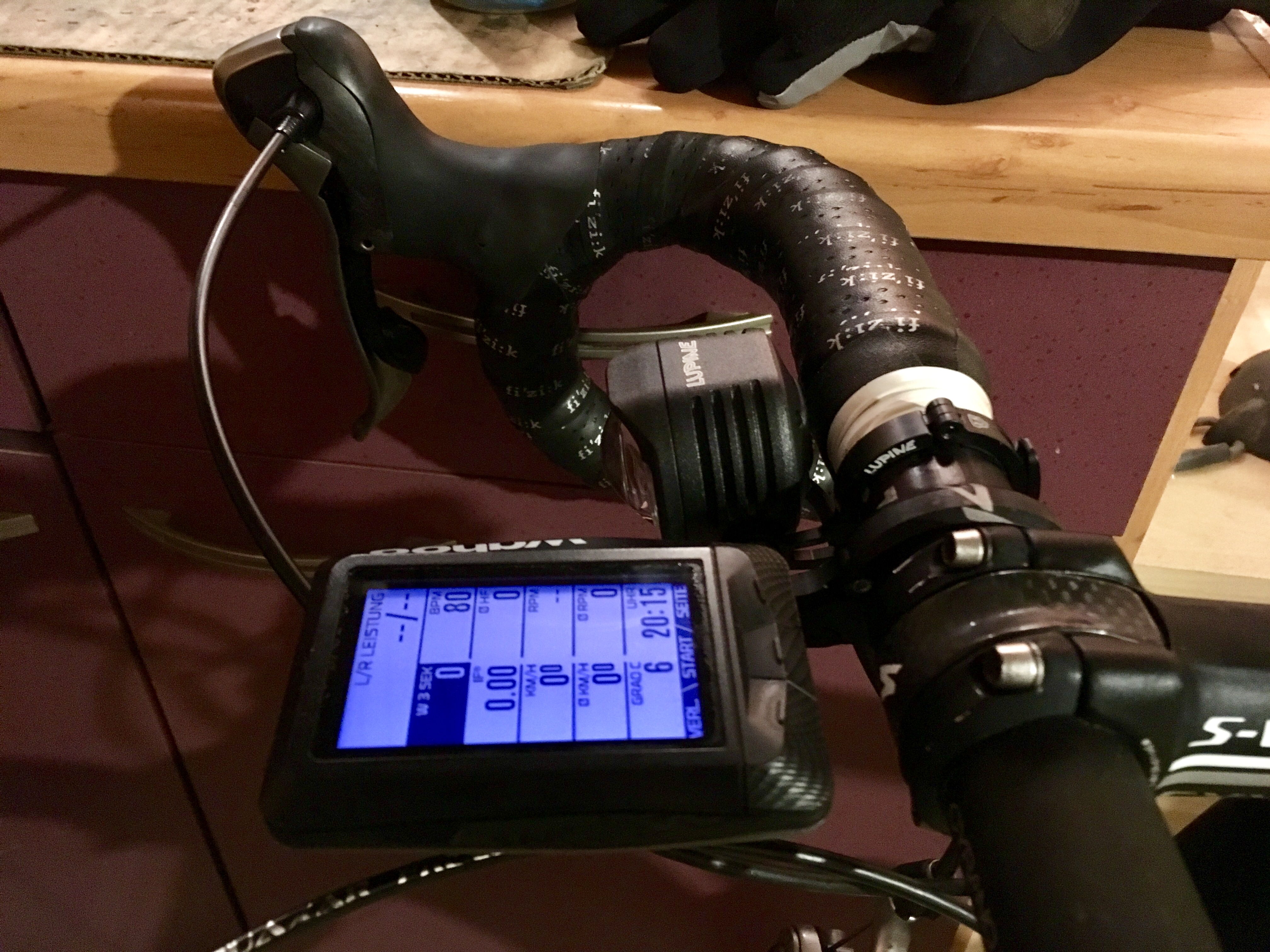

Genau kann ich Dir das nicht sagen und hängt natürlich auch davon ab, wie das Gelände beschaffen ist. Mit Bewaldung (wie die Bilder unten) hat man gefühlt eine Sichtweite von 200 Meter plus. Wenn man keine Seitenobjekte hat fühlt es sich geringer an, aber auch bei 40/50 km/h fühlt man sich sehr sicher. Habe bisher ja die Piko auf dem Helm genutzt. Ich fühle mich gleich sicher. Vorteil der SL AF ist aber, dass ich mich bei Nebel nicht selber blende. Vorteil der Piko ist die breitere Ausleuchtung. Den Vorteil der STVZo Zulassung lasse ich jetzt mal außen vor. Ich gehe sehr umsichtig mit der Piko um.Speculum hat geschrieben: Und die Lichtausbeute des Fernlichts ist erstaunlich, damit habe ich trotz des mir bei Lupine durchaus eigenen Optimismus nicht gerechnet. Sind dir Entfernungsangaben möglich?

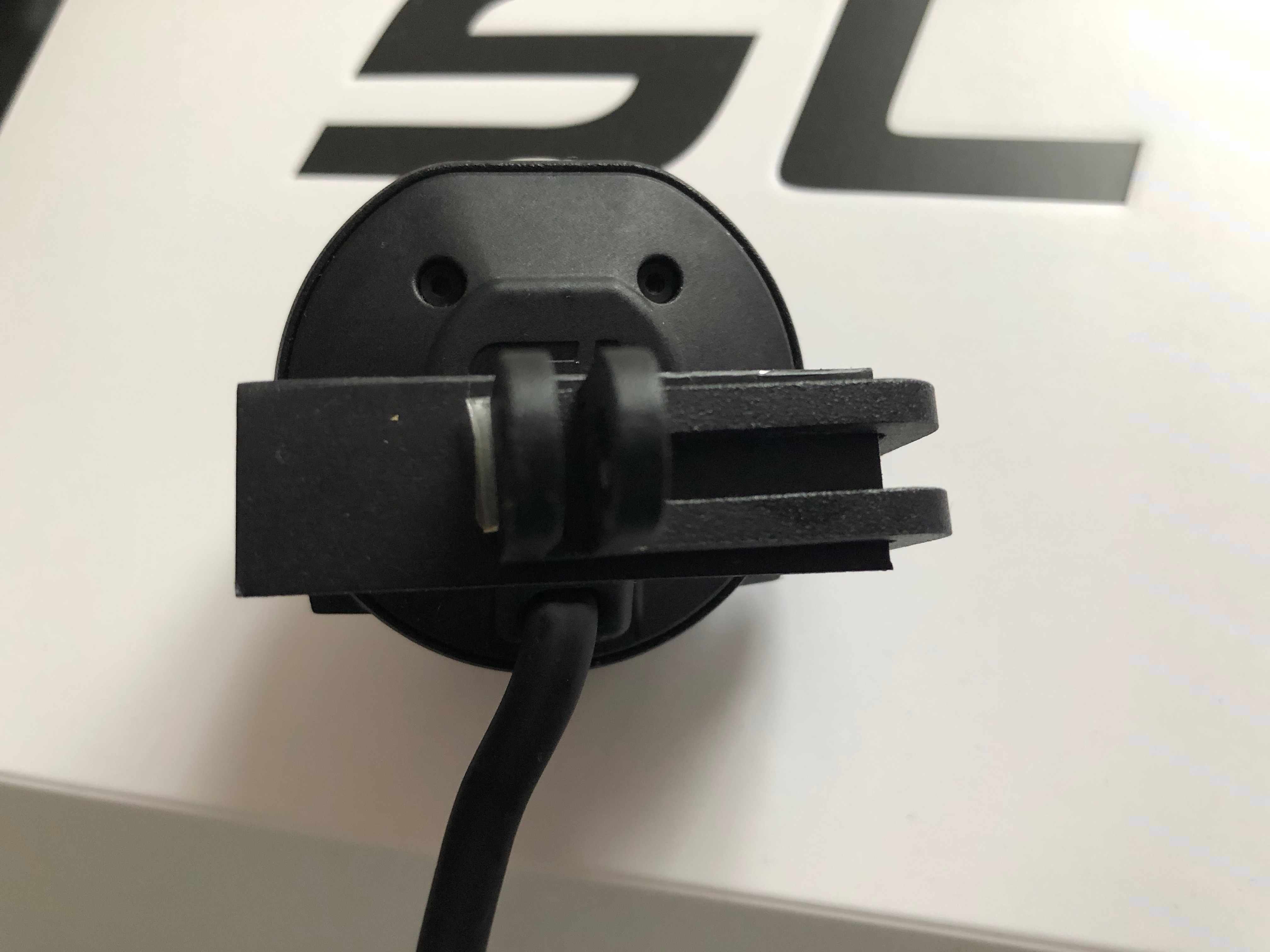

Total unzufrieden bin ich bei der SL AF mit den Sensoren und der Montage der SL AF unter dem Garmin. Das habe ich mir ganz anders vorgestellt. Zum einen lässt der GoPro Adapter keinen Spielraum, weil alles so knapp ist. Zum anderen fahre ich im Stadtverkehr mit Sensorunterstützung permanent mit Tagfahrlicht, weil mir die Autos auf den Sensor leuchten. Da habe ich dann lieber meine Piko Helm-Lösung mit billig STVZo Licht auf dem Lenker im Stadtverkehr wo die Piko natürlich aus ist.

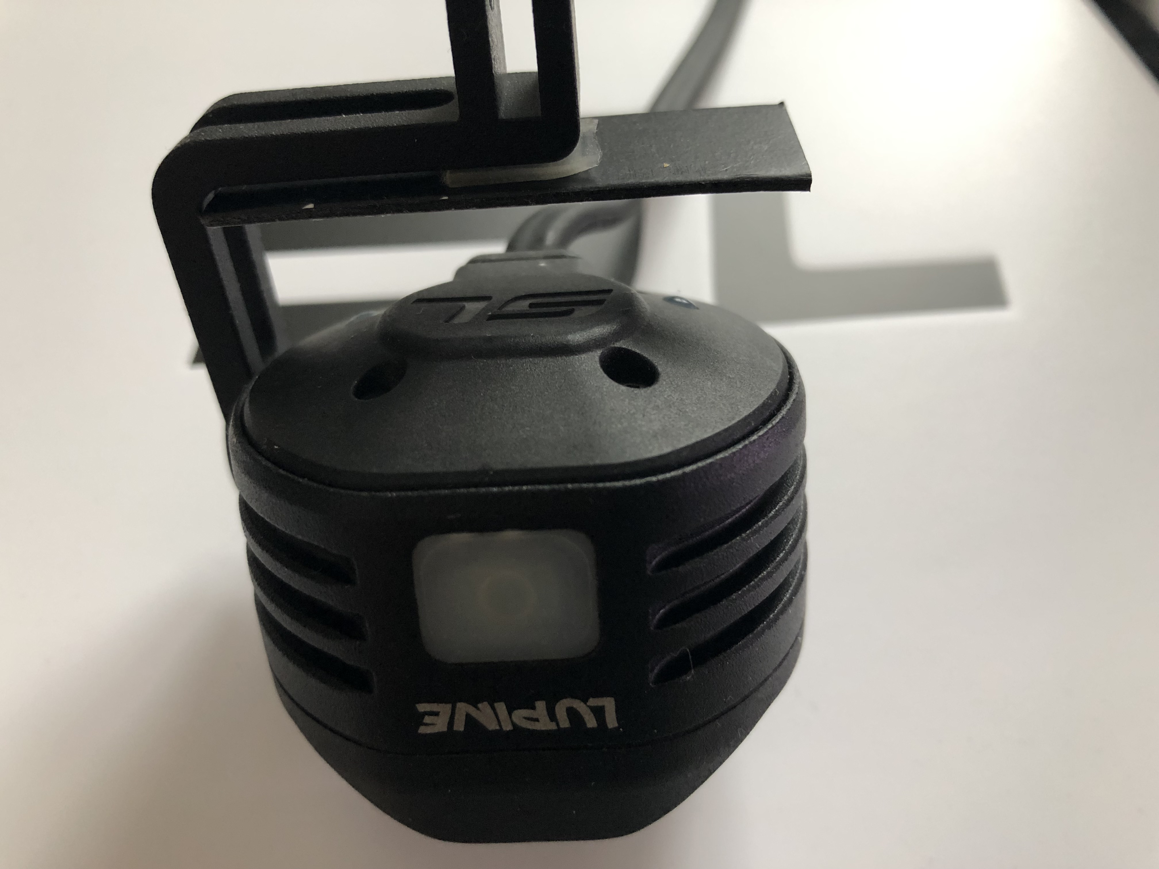

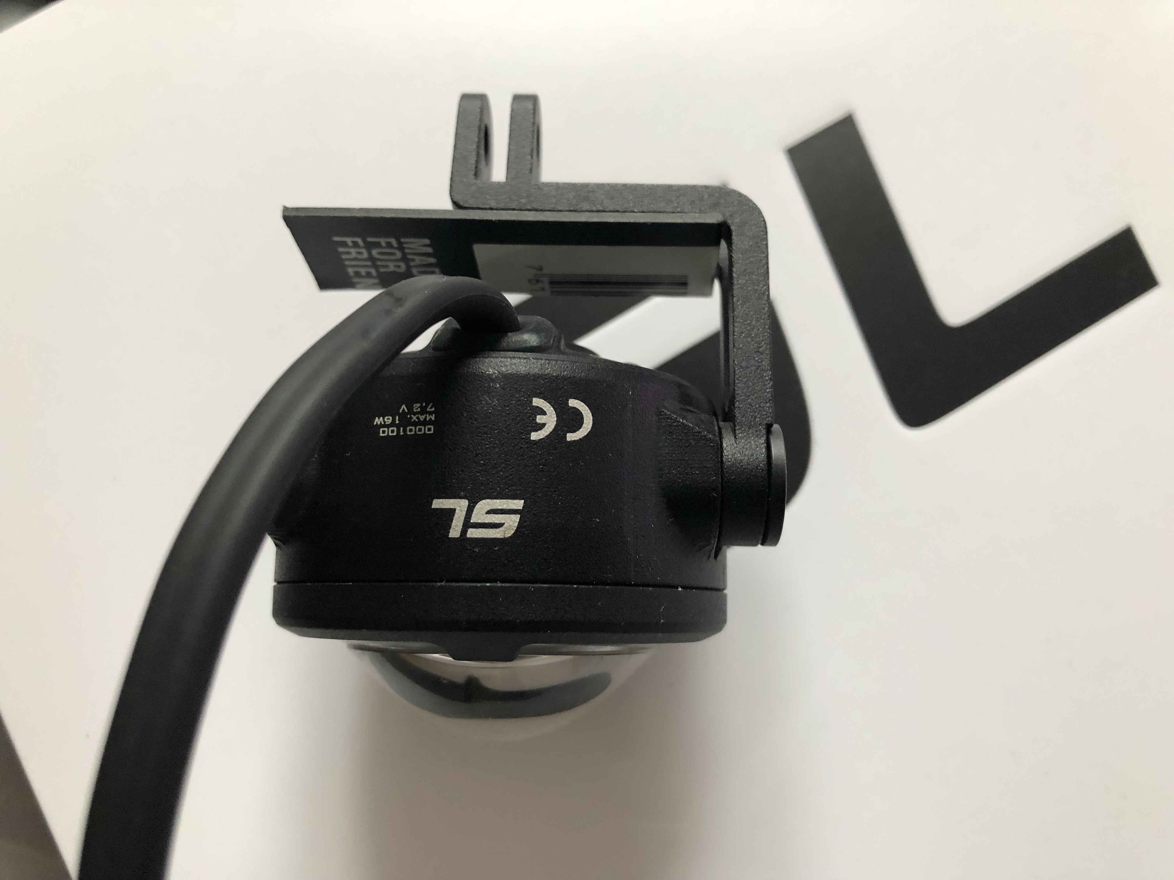

Hallo MetalMan,MetalMan hat geschrieben: Total unzufrieden bin ich bei der SL AF mit den Sensoren und der Montage der SL AF unter dem Garmin. Das habe ich mir ganz anders vorgestellt. Zum einen lässt der GoPro Adapter keinen Spielraum, weil alles so knapp ist. Zum anderen fahre ich im Stadtverkehr mit Sensorunterstützung permanent mit Tagfahrlicht, weil mir die Autos auf den Sensor leuchten. Da habe ich dann lieber meine Piko Helm-Lösung mit billig STVZo Licht auf dem Lenker im Stadtverkehr wo die Piko natürlich aus ist.
Bin mir sehr unschlüssig, welche Lösung jetzt wirklich die Bessere ist.
ich hatte schon mal auf Deine Probleme mit Streulicht und Tagfahrlicht geantwortet.
Bei Deiner Situation/Befestigung sind die Lichtsensoren dem Licht des rückwärtigen Verkehrs offen ausgesetzt. Im " Normalfall" werden diese durch den Lenker, Vorbau abgedeckt und es kann nur Licht von Oben, Unten, Seite einfallen.
Ich habe mal schnell mit einen GoPro Halter und der SL/A und einem Stück Karton versucht darzustellen was ich als Lösungsansatz für Deine Problematik gemeint habe. Einfach einen Streifen Kunststoff zuschneiden und am Querbügel der GoPro Halterung festkleben. Und dann mal raus und testen. Es könnte eine Lösung sein, weil dann die Sensoren nach Hinten verdeckt sind.
Falls das erfolgreich sein würde, könnte ja Lupine so eine Blende, die man an den Querbügel klemmen kann ausarbeiten.
Alternativ, je nach Befestigung und Winkelstellung des GoPro Halters könnte man vielleicht auch ein Halbrund das die Sensoren verdecken kann, mittig auf dem Heckdeckel anbringen. Somit wären die Sensoren nach Unten, Oben, Seite noch frei.

Noch ein Foto zum Fernlicht mit Leitpfosten (50 m):

Vielen Dank für Deine Antwort und Deine Mühe. Top!Moof.It hat geschrieben: Ich habe mal schnell mit einen GoPro Halter und der SL/A und einem Stück Karton versucht darzustellen was ich als Lösungsansatz für Deine Problematik gemeint habe. Einfach einen Streifen Kunststoff zuschneiden und am Querbügel der GoPro Halterung festkleben. Und dann mal raus und testen. Es könnte eine Lösung sein, weil dann die Sensoren nach Hinten verdeckt sind.
Leider ist das bei der SL AF nicht so einfach, weil beim GoPro Adapter gar kein Platz für irgendetwas bleibt. Hier müsste ich mir mal überlegen was ginge.

@cl: Du hast sie am Lenker. Aber das finde ich unschön, weil sie mir dann auf den Garmin scheint.

Wenn das zu knapp vom Platz ist, dann klebe einfach mal eine dünne Blende hinten auf die plane Fläche. Dann ist da auch Abstand zu den Sensoren, aber Licht von Hinten hat keine Chance.
