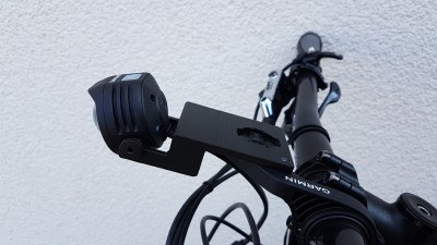

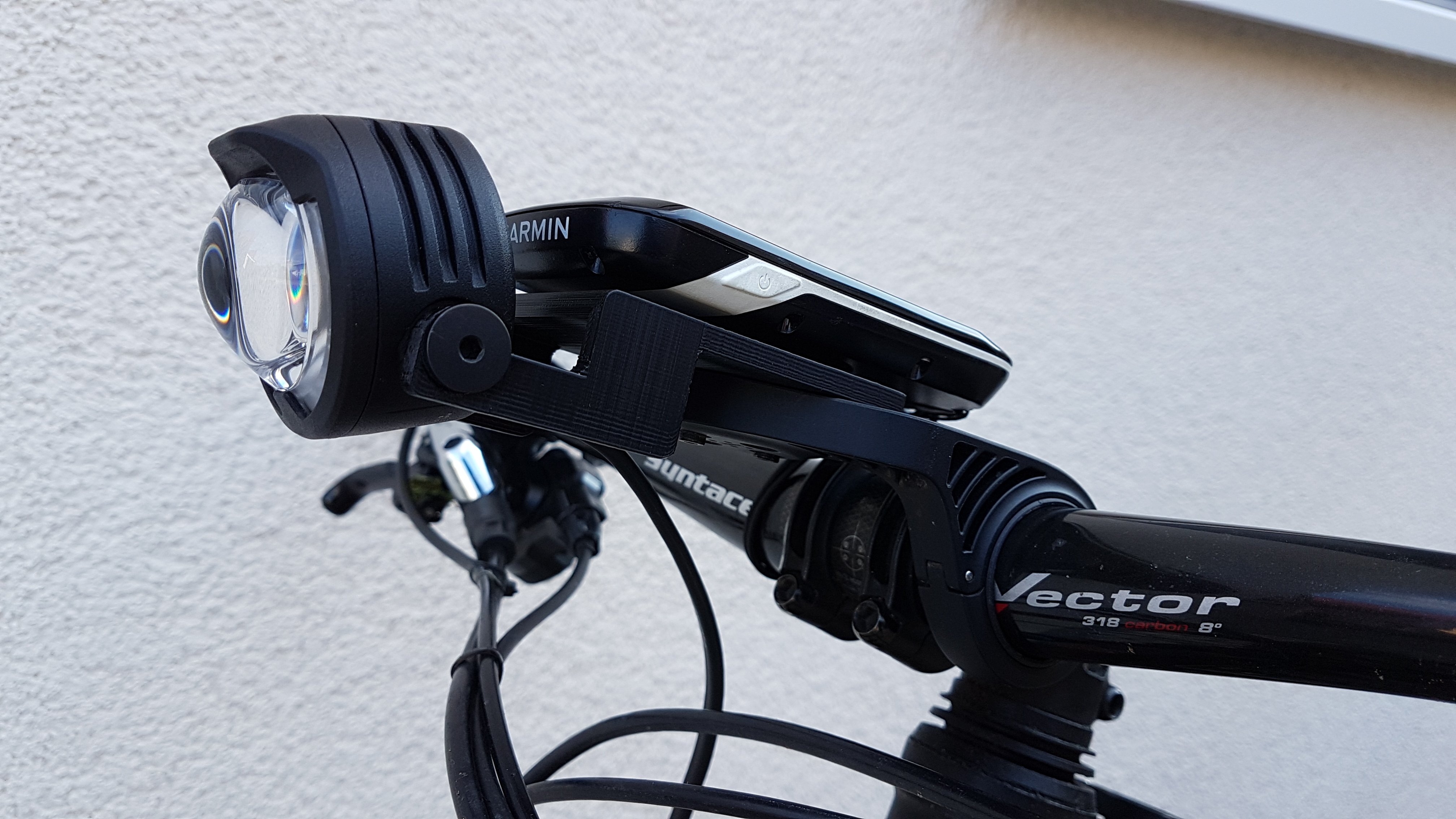

bald kommt die große Zeit der phantastischen SL-A...und um alle die gleichzeitig einen Garmin Edge 80x/10xx betreiben beruhigen zu können - jawohl - beide können miteinander.
Wir haben schon einen Prototypen erarbeitet der im prinzip funktioniert
Quasi eine Adapterplatine auf den origi. Garminhalter der die Greifarme hat für die SL-A...das ganze müsste jetzt nur noch designtechnisch überarbeitet werden. Das größte Problem ist noch die Passgenauigkeit des Adapters, wenn er zu lose ist wackelt die Lampe doch etwas vertikal...
@Wolf: das könnt ihr doch viel besser realisieren, oder ??

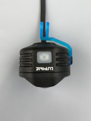

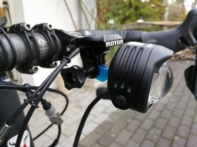

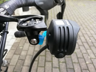

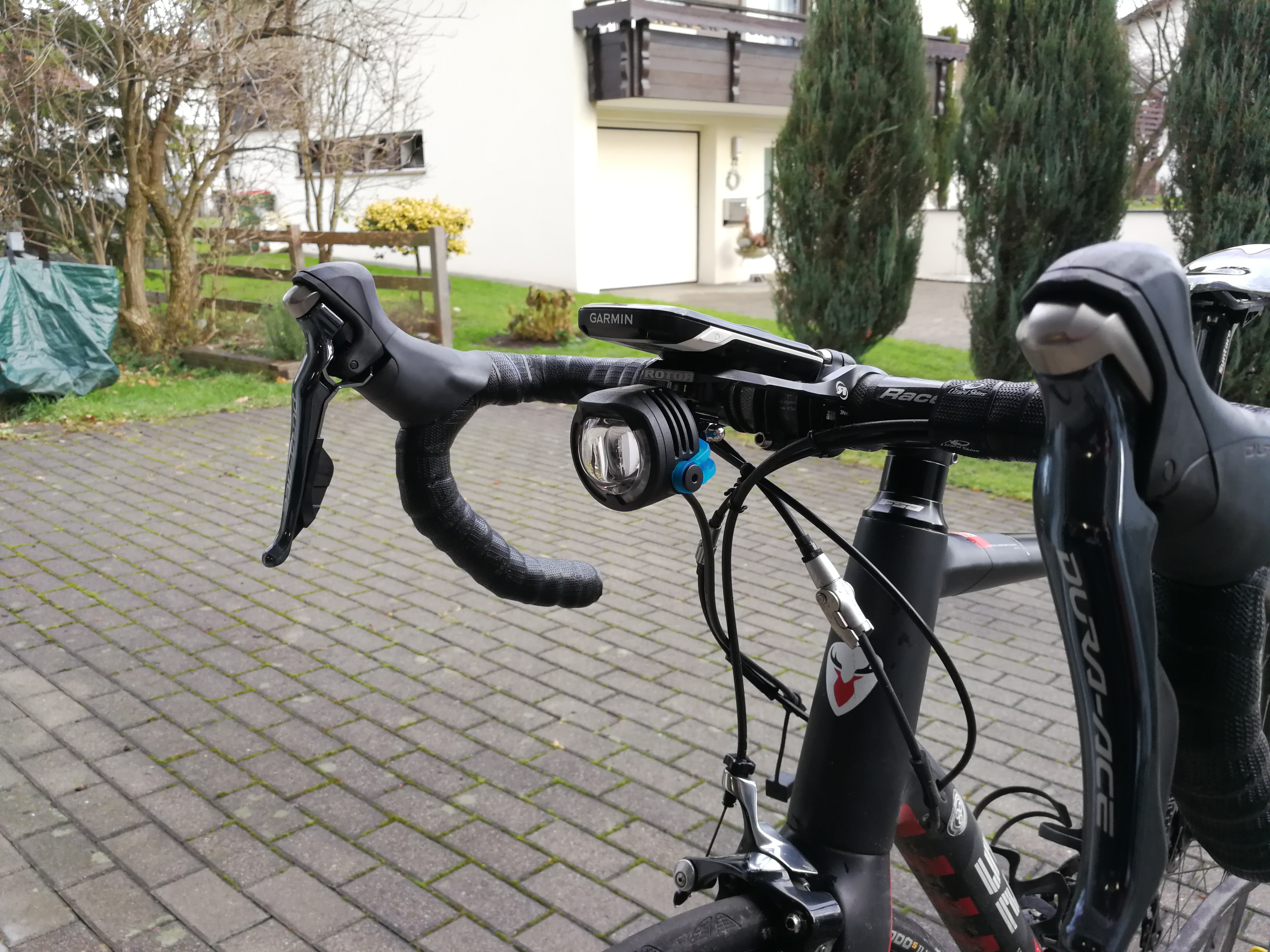

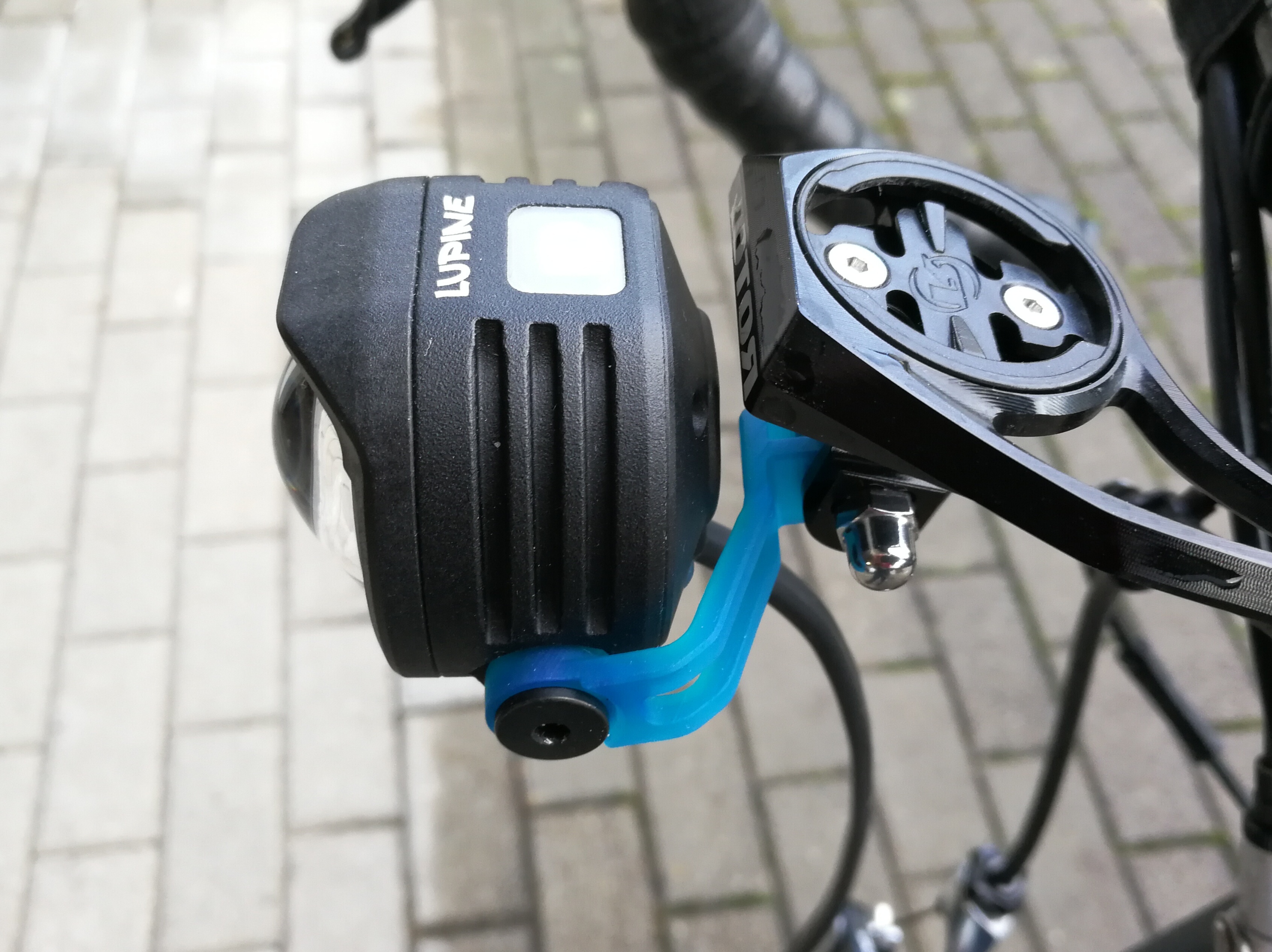

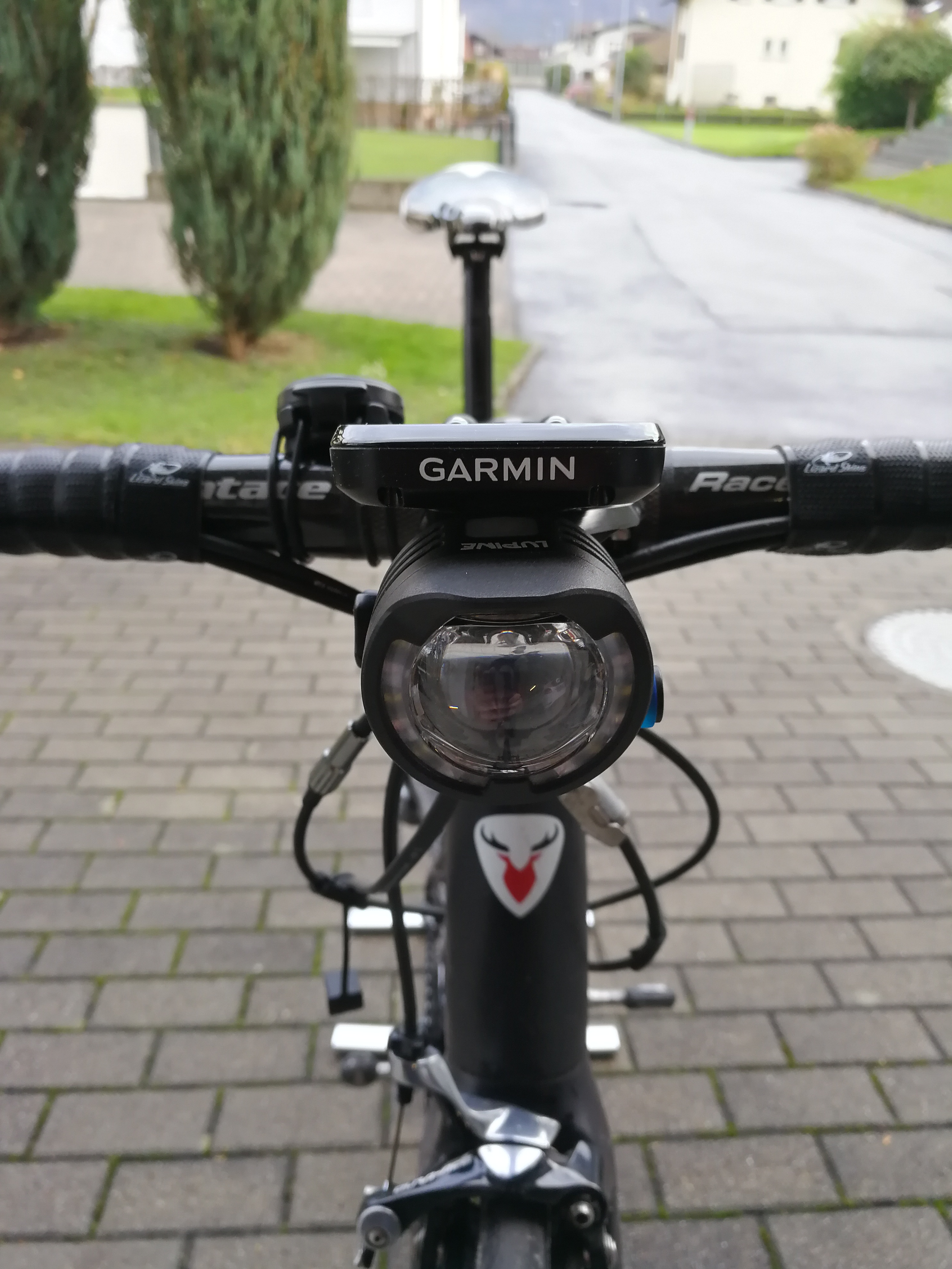

Obwohl ich - soweit es RRs und MTBs betrifft - Verfechter und Nutzer der Schnellspannerlösungen bin, habe ich mir dennoch für die SL-A versuchsweise einen Betty GoPro-Adapter besorgt. Dieser ist für eine genau mittige Montage der SL-A unterhalb eines vor dem Vorbau montierten Radcomputers geringfügig zu breit, der Piko GoPro-Adapter etwas zu schmal. Beides würde der Funktion gar nicht und der Optik kaum schaden.
Dem notorischen Perfektionismus des Hauses Lupine scheint das aber doch nicht zu genügen. Ich erhielt zu Vergleichszwecken diesen maßgeschneiderten Prototyp: Am Garmin Halter (hier von Rotor) sieht das so aus.
Die Befestigung eines GoPro-Adapters am GoPro-Halter ist mit Werkzeug auf diese optisch für mich ansprechendere Weise oder ohne Werkzeug auch mit der Original GoPro-Schraube möglich, wobei hier der Kraftaufwand bedeutend ist, wenn die SL-A stabil ausgerichtet bleiben soll.
Fortsetzung folgt wegen Dateigröße >

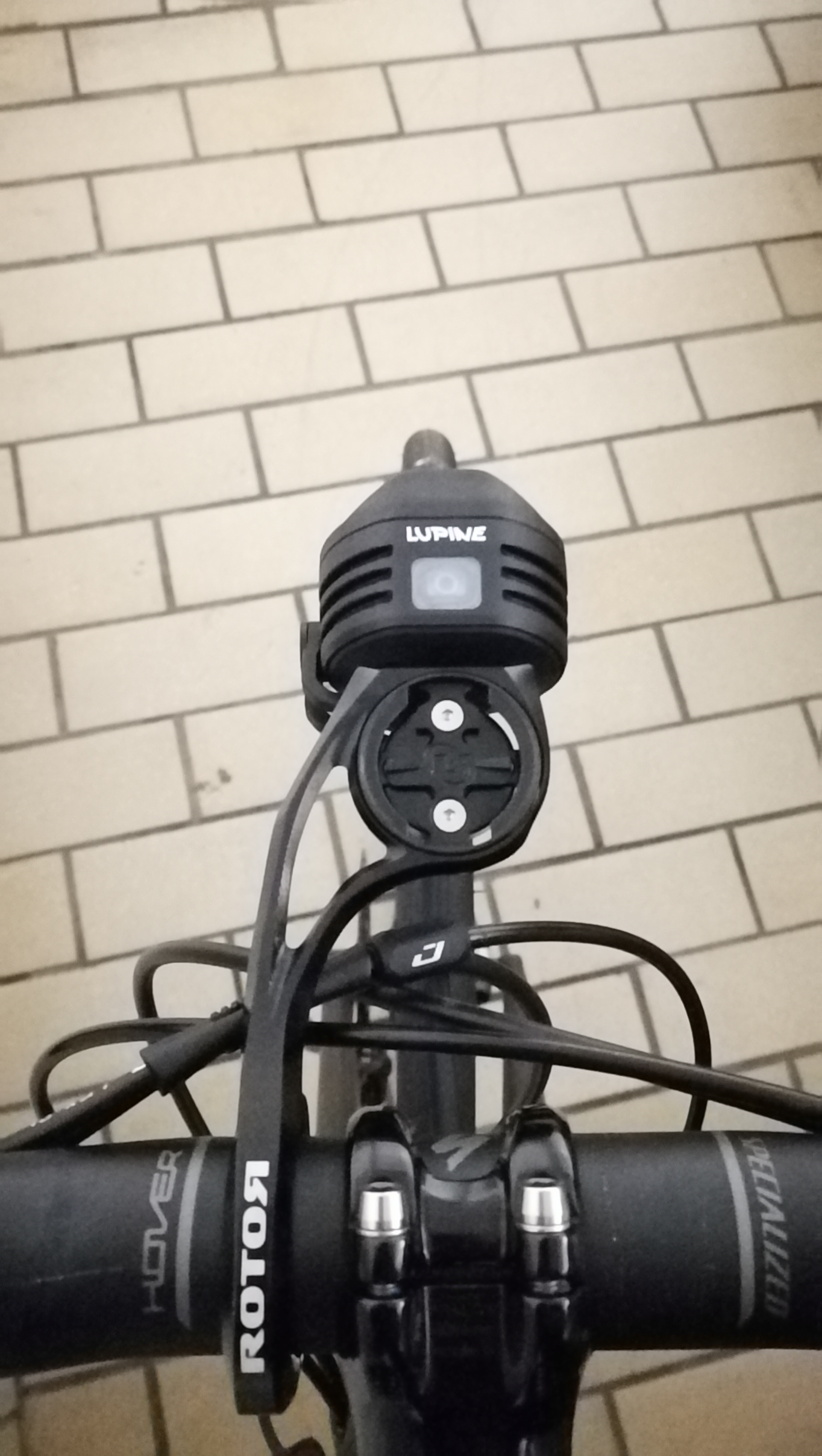

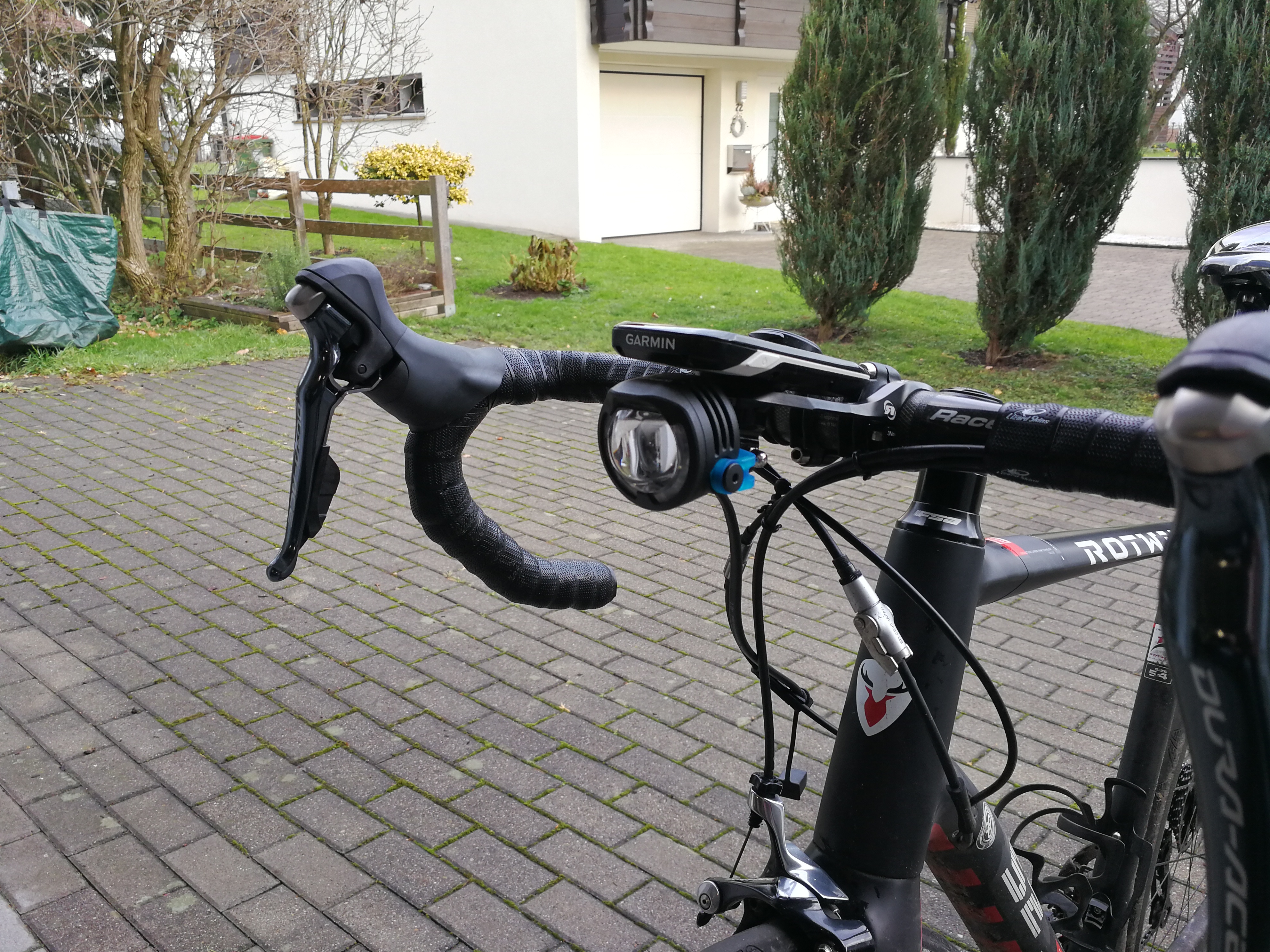

Fortsetzung:

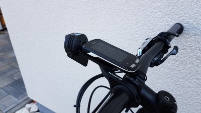

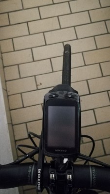

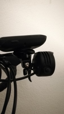

Bei dieser Art der Befestigung ist offensichtlich, dass der Lampentaster durch den Garmin (oder sonstigen Computer) verdeckt wird. Das ist (hier wiederhole ich den Inhalt früherer Einschätzungen) jedenfalls aus meiner Sicht ohne Bedeutung. Der Adapter erlaubt eine leicht abgesenkte Montage derart, dass der Taster zwischen Garmin und Lampenkopf blind betätigt werden kann, um die Lampe aus- und einzuschalten. Bei der von mir optisch bevorzugten Montage ganz knapp unter dem Computer bedarf es dagegen (nur) einer Vierteldrehung des Computers, um den Taster zu erreichen. Während der Fahrt benötigt die SL-A tatsächlich keine Bedienung, jedenfalls dann nicht, wenn man sich daran gewöhnt, die Entscheidung, ob man mit voller oder halber Leistung fährt, vorab von den witterungsbedingten Sichtverhältnissen, der Dauer der Tour und der verfügbaren Akku-Kapazität abhängig zu machen.
Gegenüber der Montage am Schnellspanner schwingt die am Garmin Halter und (Betty) GoPro-Adapter hängende Lampe bei kurzwelligen Unebenheiten nur ganz geringfügig nach, eine unbedeutende Erscheinung, die durch die nochmals kompaktere Ausführung des SL-A GoPro-Adapters wohl noch weiter eingeschränkt werden wird.
Wenn ich die Signale aus der Oberpfalz richtig verstehe, ist eine Verwirklichung des SL-A GoPro-Adapters im Wesentlichen in der vorliegenden Form - in Alu - konkret in Aussicht.
Hier noch ein paar Fotos vom Gesamteindruck:

Sehr gut umgesetzt! Um noch mehr Stabilität zu erreichen, was würde gegen eine gabelförmige Version des Adapters sprechen, also dass die SL/A von beiden Seiten befestigt/gehalten wird?!
Dieses Moment finde ich eben so faszinierend bei Lupine
SL AX - Wohnort: Vorarlberg
Re: SL A und Garmin Edge
Die Frage ist sicher an Lupine gerichtet....Moof.It hat geschrieben: ... was würde gegen eine gabelförmige Version des Adapters sprechen, also dass die SL/A von beiden Seiten befestigt/gehalten wird?!
Ich habe in der vergangenen Nacht die schwerere Betty an den GoPro Halter gehängt und habe den Eindruck, dass der einarmige Lupine GoPro-Adapter (in Alu) und dessen Verschraubung am Lampenkopf wirklich sehr stabil sind, dass aber allenfalls die GoPro Aufnahme am Garmin-Halter gefordert ist und dass sich die insgesamt langen Hebel ein wenig auswirken, auch wenn der Rotor Garmin Halter selbst und auch etwa der K-Edge Halter sehr steif wirken.
Das von mir beobachtete ganz leichte Nachschwingen ist im Grunde wirklich unauffällig. Ich habe es in erster Linie beim Rennrad, mit 8 bar Reifendruck, und sehr schlechten Straßenverhältnissen (Pflaster) registriert.
Der einarmige Adapter scheint mir optisch auch die schönere Lösung. Jedes zusätzliche Gestänge schadet der wünschenswerten Unauffälliggeit und Zierlichkeit der "Anlage". Aber das ist nun wirklich Geschmackssache.

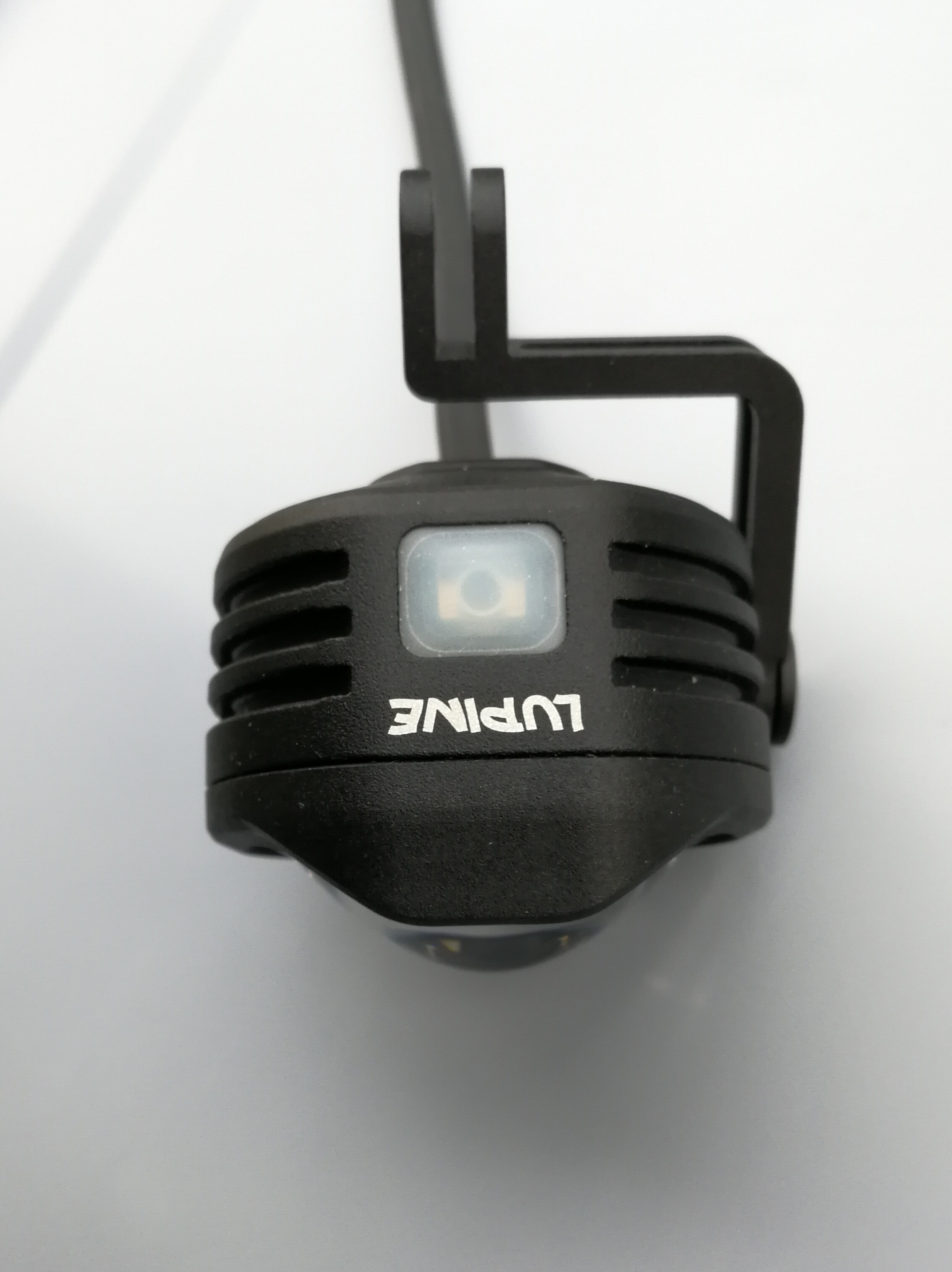

Lange kann es nicht mehr dauern. Es gibt bereits die ersten Muster.
Hier der neue GoPro Halter für die SL
