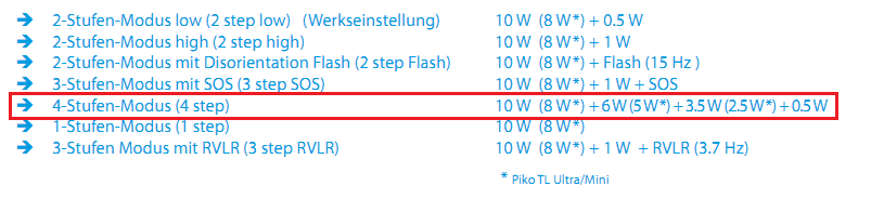

Beiträge: 2027
Re: PTL bestellbar
Beitrag von microbat » 31.01.2012, 08:27
Hi,
dann nehme halt den 4-stufen Modus (siehe Bild).
Da ist für alle was dabei, vom Flut- bis Positionslicht.
Die 0,5 W Einstellung ist schnell weggeklickt.
