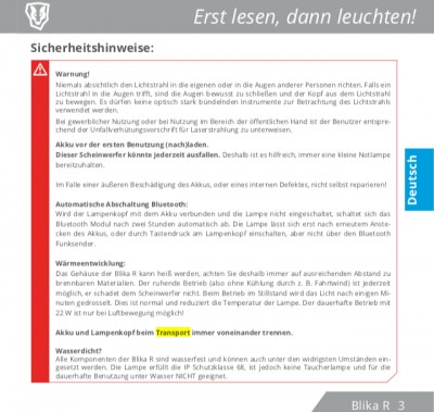

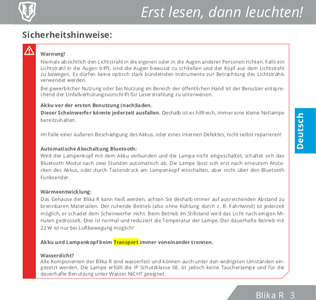

Zwei Vorschläge die mir bei der Blika sehr am Herzen liegen:
1. Mein Wasserdichter Packsack + Synthetic Unterhose haben jetzt zwei Blika Brandlöcher. Die Lampe ging versehentlich im Rucksack an und hat mir Packsack und Hose durchlöchert. Daher: Die Blika braeuchte unbedingt eine Möglichkeit versehentliches Anschalten zu verhindern. Der Doppelklick mit dem oberen Taster reicht da nicht aus. Eventuell nur den unteren schwergängigen Knopf zum erstmaligen anmachen freischalten per App oder Triple Klick des oberen Tasters. Die Lampe ist meiner Freundin und mir im Rucksack schon so oft unbeabsichtigt angegangen. Jetzt ziehe ich immer den Stecker vom Akku: Dadurch besteht aber bei Feuchtigkeit/ Wasser im Rucksack die Gefahr der unbeabsichtigten Elektrolyse. Auch nicht so gesund für die Steckkontakte...

Beim Transport in´ner Tasche den Akku von´ner Lampe abstecken.

Steht auch in jeder Anleitung :wink:
