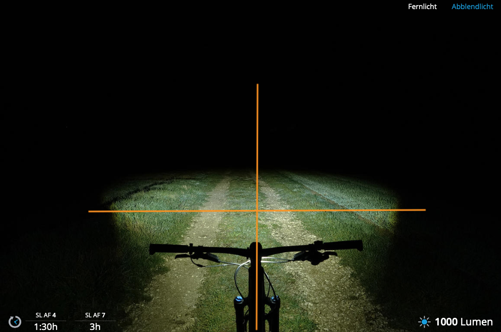

Re: SL A F und SL SF Frage zur Justierung
Ich habe gerade nachgelesen,
die korrekte, StVZO konforme, Einstellung einer Fahrradleuchte, oder im Manual der SL, mit oder ohne Fernlicht, zitiert die StVZO.
Da steht geschrieben... bei 5 Meter Abstand zwischen Fahrradleuchte und zum Beispiel einer Wand soll
die Mitte des "Lichtkegels" des austretenden Lichts bei der Hälfte der Anbauhöhe sein.
Steht nun bei der SL "Lichtkegel" für die Oberkante, meint Hell-, Dunkelgrenze?
Denn das ist nach meinem Verständnis nicht die Mitte des Lichtkegels.
Und wo ist die Mitte des Lichtkegels? So wie von mir eingezeichnet?
Oder gibt es bezogen auf diese klar definierte Linie der SL eine bessere, präzisere, oder andere Angabe?
Habt Ihr von Lupine die StVZO Vorgabe mal, bezogen auf die Hell-, Dunkelgrenze der SL, ausgemessen?
Moof.It hat geschrieben:Ich habe gerade nachgelesen,
die korrekte, StVZO konforme, Einstellung einer Fahrradleuchte, oder im Manual der SL, mit oder ohne Fernlicht, zitiert die StVZO. Da steht geschrieben... bei 5 Meter Abstand zwischen Fahrradleuchte und zum Beispiel einer Wand soll
Meines Wissens ist das nicht mehr die aktuell geltende Rechtslage.
Die ersten beiden Sätze des § 67 Absatz 3 StVZO in der geltenden Fassung lauten: "Fahr räder (Sorry wegen der Trennung. Ohne diese würde das Wort immer noch automatisch in "Zelte" übersetzt werden, wie das in den Urzeiten vor der SL, als Lupine Lampen nicht an Fahr räder montiert werden durften
Lupine hat den betreffenden Teil der Anleitung der SL AF offenbar noch unverändert aus der Anleitung der SL A übernommen, bei deren Erscheinen die Rechtslage noch anders war. Der Gesetzgeber selbst scheint - so seltsam das auch anmuten mag - inzwischen die mangelnde Praktikabilität der alten Bestimmung eingesehen zu haben.
Gemeint ist bzw. war wohl, dass du bei eben stehendem Bike den Lichtkegel der SL auf eine fünf Meter entfernte lotrechte Wand projizierst und die Lampe so einrichtest, dass die Mitte des von der Lampe dort erzeugten Lichtovals auf halber Höhe zwischen dem Boden und der Montagehöhe derMoof.it hat geschrieben: Steht nun bei der SL "Lichtkegel" für die Oberkante, meint Hell-, Dunkelgrenze?
Lampe liegt.
(Ich selbst stelle die SL inzwischen so ein, dass ich bei absolut eben stehendem Bike eine fünf Meter entfernte Wand anstrahle und die Lampe so ausrichte, dass die ja sehr deutliche obere Hell/Dunkelgrenze gleich hoch wie der Scheinwerfer liegt. Damit ist gewährleistet, dass das Abblendlicht nicht nach oben abstrahlt und blendet. Wenn die Lampe während der Fahrt einmal verstellt worden sein sollte, kann sie auch recht gut in der Weise eingestellt werden, dass die obere Hell/Dunkel Grenze nicht höher als die Unterkante der Heckscheibe eines voranfahrenden nicht allzu hohen Kompaktwagens liegt).
Gute Hinweise und Ideen von Speculum und KWK.
Ich dachte eben an die anderen Mitgeschöpfe und dass ich diese nicht blenden möchte.
Beim Auto gibt es ja eben auch diese Hell-, Dunkelgrenze und die entsprechende Einstellung. Somit muss es dafür eine technische Festlegung geben.
Und wenn die SL einem Prüfverfahren unterzogen wurde, dann vermutlich auch irgendwie montiert mit festgelegten Einstellungen.
Wenn es nun diese Angaben auf die Hell-, Dunkelgrenze bezogen gäbe, dann könnte man gemäß der klassischen z.B. 5 Meter Distanz einen präzisen Wert haben. Das mit der Libelle funktioniert wohl nur bei nicht gefederten Vordergabeln.
