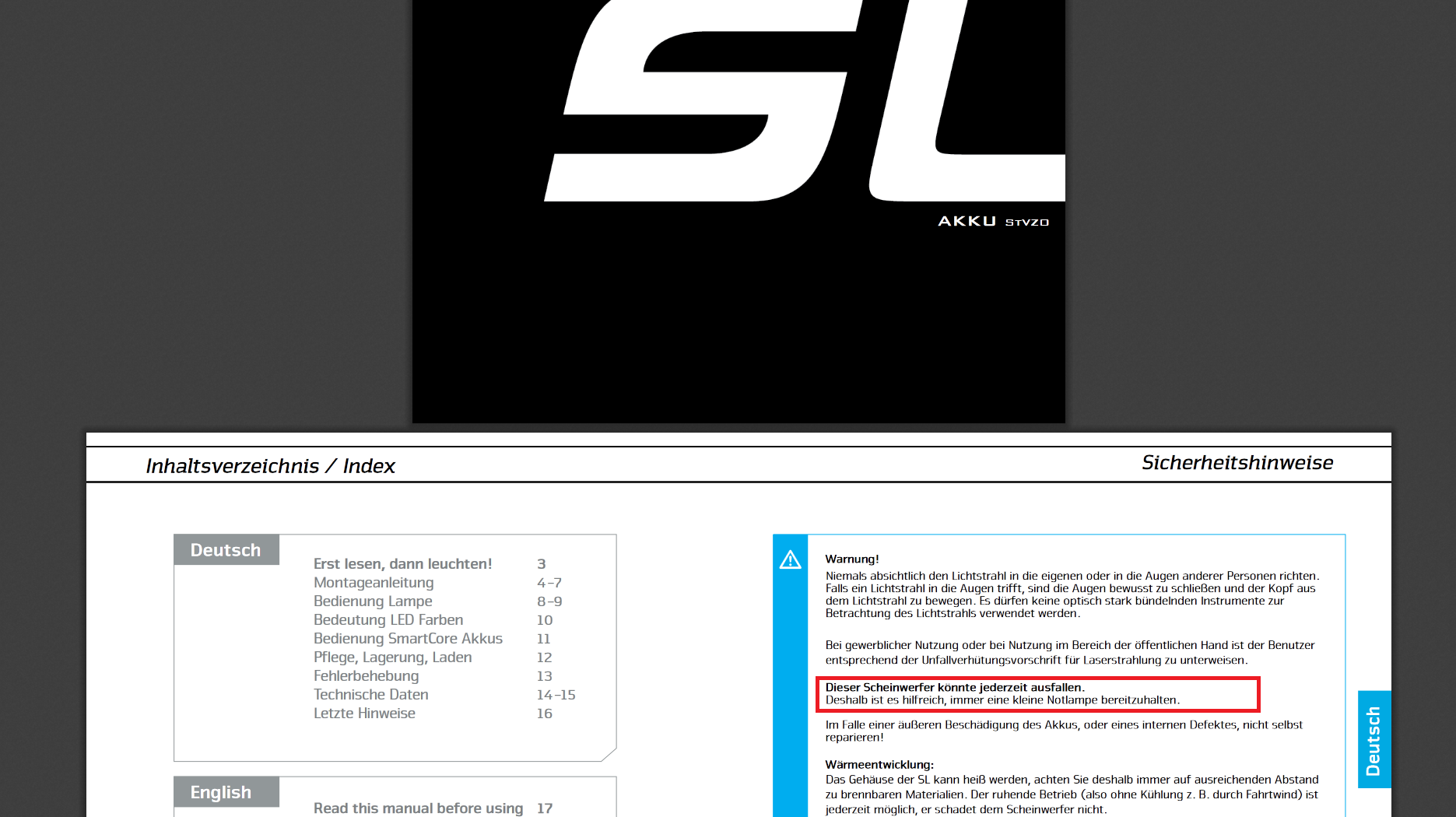

nun haben wir diese wunderschöne Lampe seit Mai in unseren Händen, und ich habe sie leider schon 2x tauschen müssen.
Beim ersten Mal ist sie nach 2...3 Fahrten mittendrin ohne Vorwarnung ausgegangen. Es hieß, Platinenfehler, Problem verstanden und gelöst. Neue Lampe kam.
Auf der Eurobike habe ich dann nochmal nachgehakt, ob das Problem nun auch wirklich verstanden und gelöst wäre. "Klar doch".
Nun ist mir die nächste SL-A ausgefallen. Man sagte mir, man hätte das Problem nun in Verbindung mit Benutzung bei leerwerdendem Akku bringen können.
Lampe wieder eingeschickt. Nun bin ich mal gespannt. Ein fades Gefühl bleibt. Denn es ist nicht wirklich schön, mit dem Rennrad unterwegs zu sein und urplötzlich im Dunkeln zu stehen. Bei dem Fehler hilft auch kein zweiter Akku.

ja das ist ärgerlichWattwillste hat geschrieben:Denn es ist nicht wirklich schön, mit dem Rennzelt unterwegs zu sein und urplötzlich im Dunkeln zu stehen.
steht aber auch was in der Anleitung dazu...
