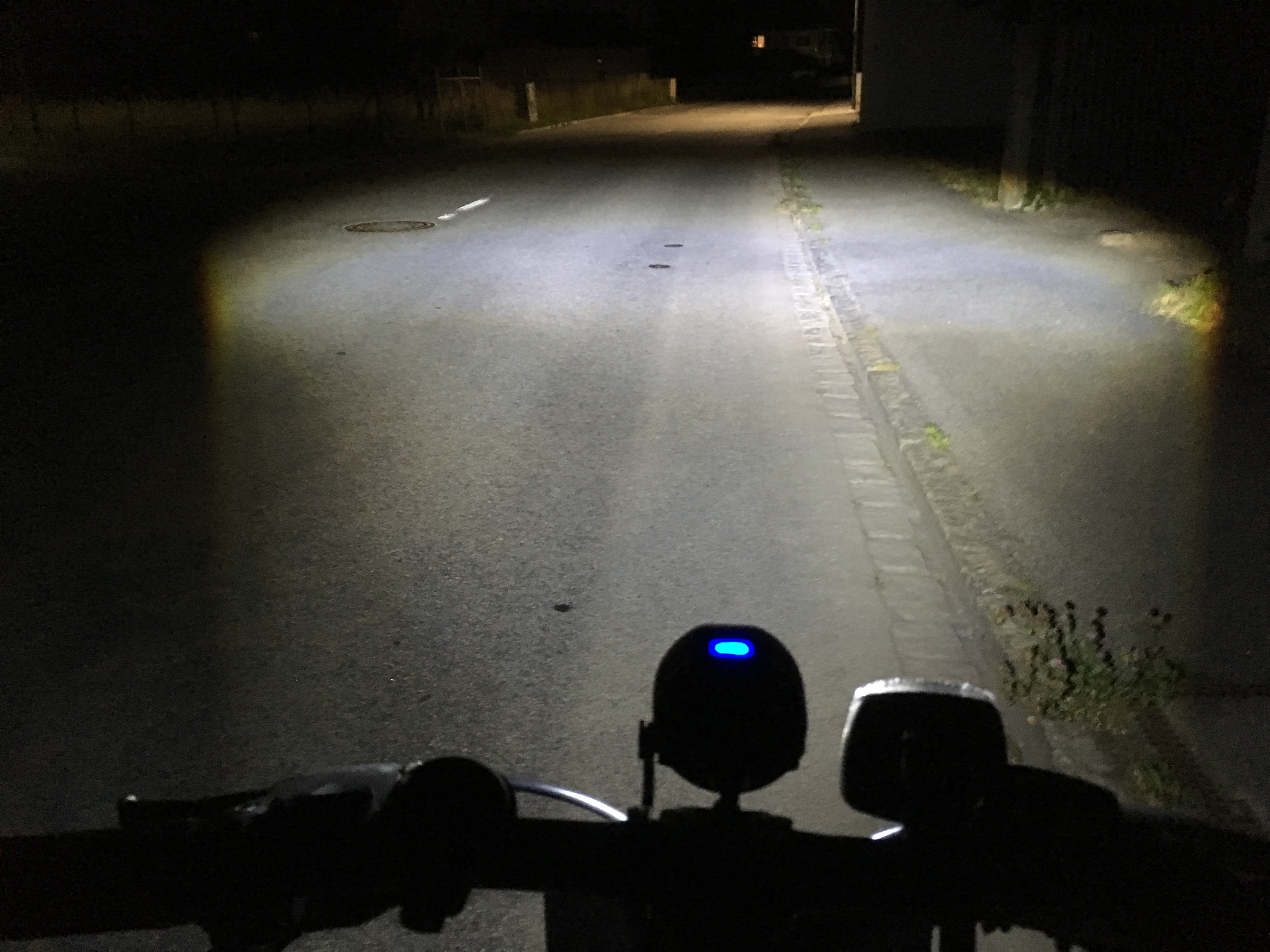

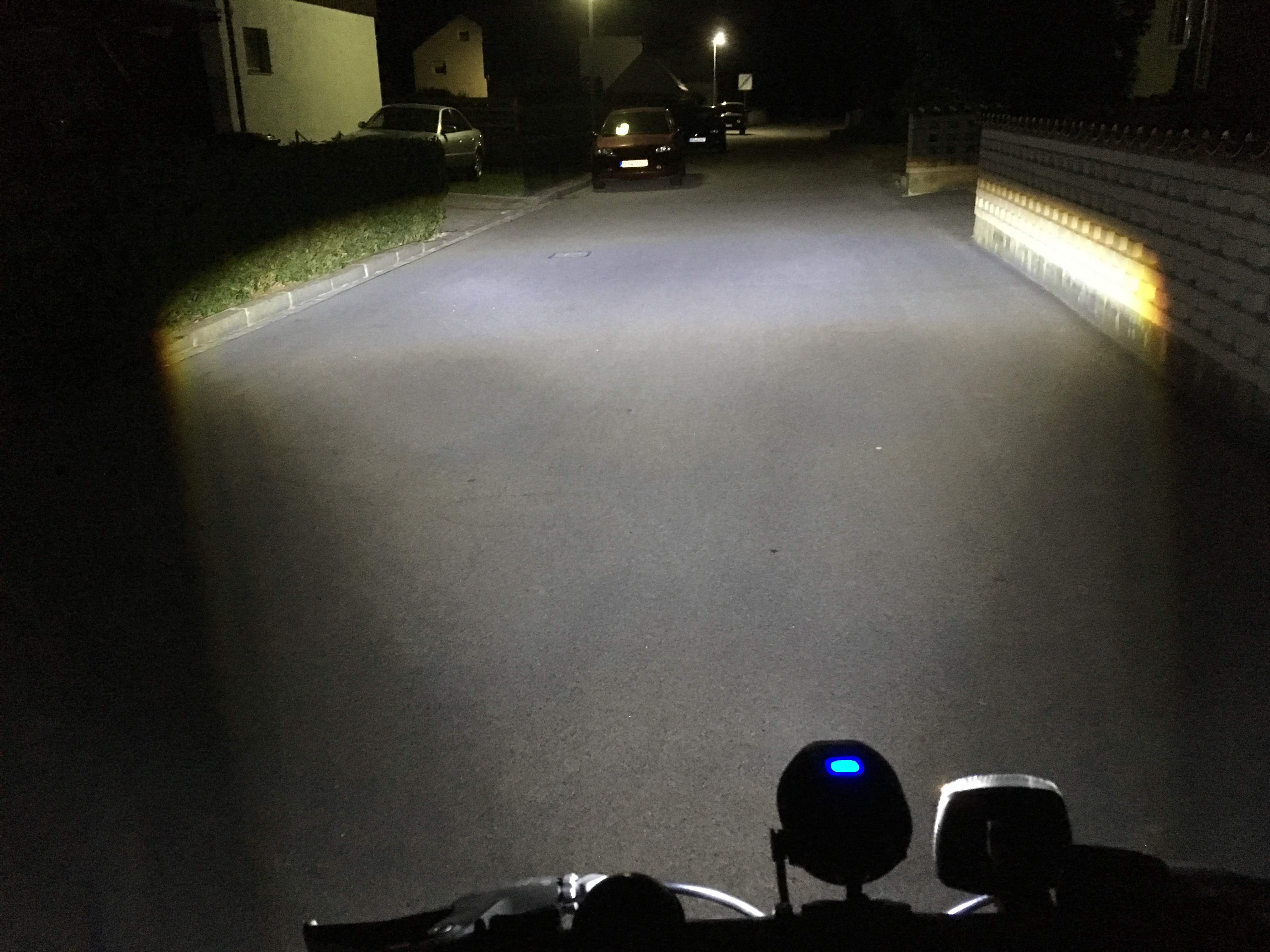

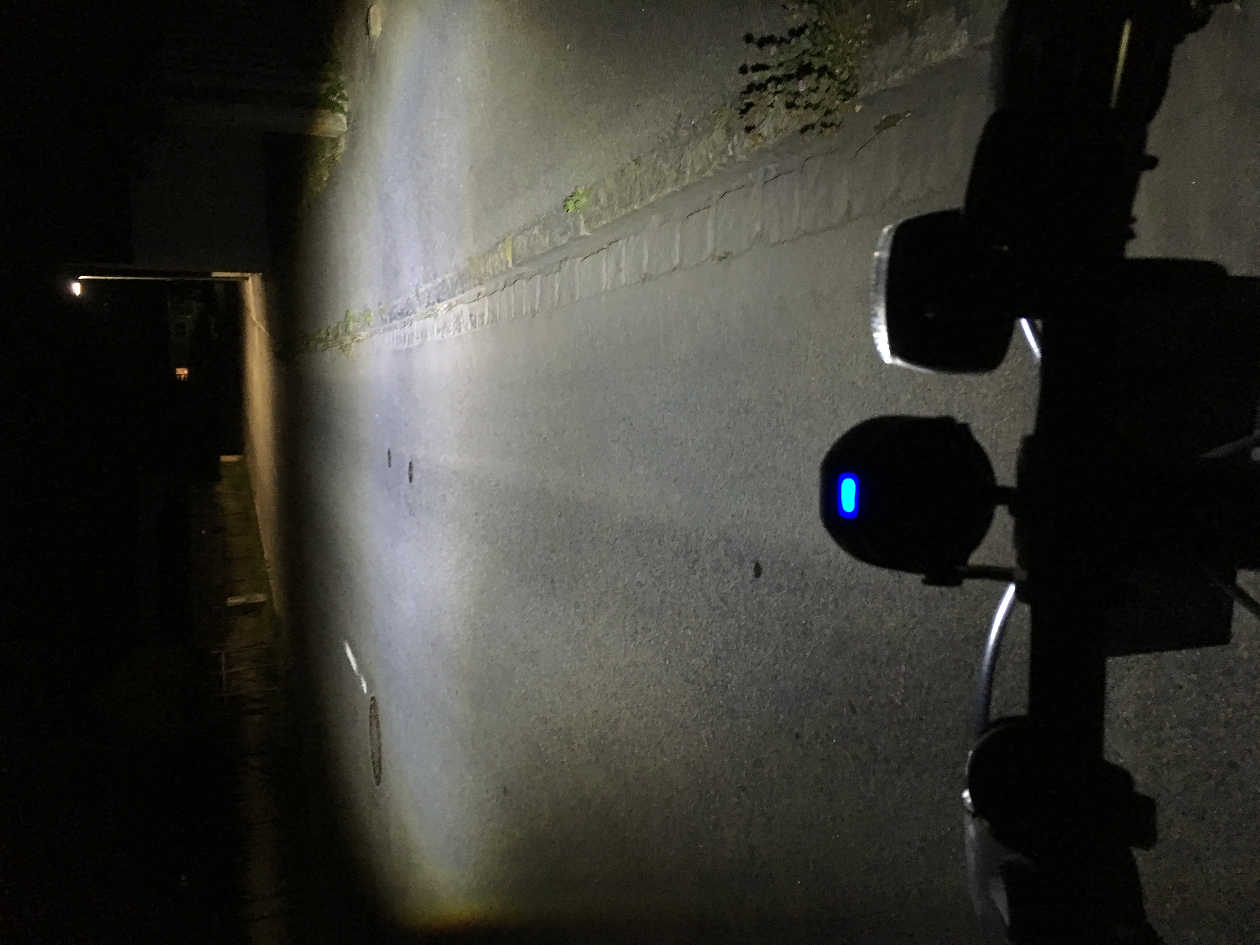

Beitrag von Erleuchteter » 24.01.2018, 20:49
Hallo Timmäh!
Habe die SL-A StVZO täglich in Gebrauch für meinen Arbeitsweg. Fahre nur Straße und bin absolut begeistert mit der SL-A. Freue mich eigentlich bei jedem einschalten. Meine Einstellungen sind: Sensorgesteuert und Alternativer Modus (16W). Also vor dem Rad braucht man keine bessere Ausleuchtung :mrgreen: es ist wirklich ein Lichtteppich der vor einem ist. Man Leutet die ganze Straßenbreite aus :dance: bei Einstellung StVZO (nach 5m halbe höhe der Austrittshöhe) fast 50m Reichweite
Ausfnahme wurde mit einem iPhone gemacht
Vermisse nichts an der SL-A StVZO und die Internationale ist für mich nicht notwendig.
Hoffe ich konnte Dir helfen
Gruß Andreas
:lighten

Beitrag von * cl * » 25.01.2018, 22:34
Die Piko rechts hat hier mit 1.5W keinen Beitrag am Lichtteppich geleistet.

Beitrag von Timmäh! » 27.01.2018, 11:14
Besten Dank für die beiden Rückmeldungen. Die Ausleuchtung ist eindrucksvoll, das zeigt ja auch schon der Leuchtvergleich und wird hier nochmals durch die Bilder bestätigt.
Das was meiner Frage am nächsten kam war wohl folgender Satz
Auch wenn die Linse der Piko wohl einen anderen Abstrahlwinkel als das TFL der SL-A hat, werden die 1W vom TFL wohl allein schon durch die geringe Hellichkeit keinen deutlich bemerkbaren Zuwachs an Licht außerhalb des Leuchtfelds des Hauptscheinwerfers bieten. Kann ich mir einen kleinen Ausflug zu den Österreichern sparen!

Re: SL A
Beitrag von * cl * » 27.01.2018, 14:28
Was die Piko aber mit 1.5W bereits leistet: ausreichend Streulicht nach vorne. Das kommt v.a. der verbesserten Sichtbarkeit von reflektierenden Flächen zu Gute (Schilder, Schranken, ...). Aber ob das TFL der internationalen SL-A das auch kann? Keine Ahnung.
