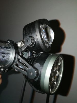

Altrnativ:
Kann mir jemand folgendes sagen:
Wenn man die SL A mit einem Schnellspanner befestigt und eine Lichtkanone (z.B. Piko R) mit einem zweiten, von der anderen Seite des Vorbaus aus (geht das überhaupt, ist zumindest eine von beiden Lampen sowohl von der einen wie auch von der anderen Seite mit einem Schnellspanner zu befestigen?),
Hängen dann beide Lampen mittig (vor / über / unter dem Vorbau)?
Vielen Dank und allzeit gut' Licht,
derEndurowanderer:winken:
- flyingcubic
- Beiträge: 1215
Re: SL A
genau die gleiche frage habe ich mir auch gestellt
SL AX - Wohnort: Vorarlberg
Re: SL A

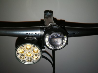

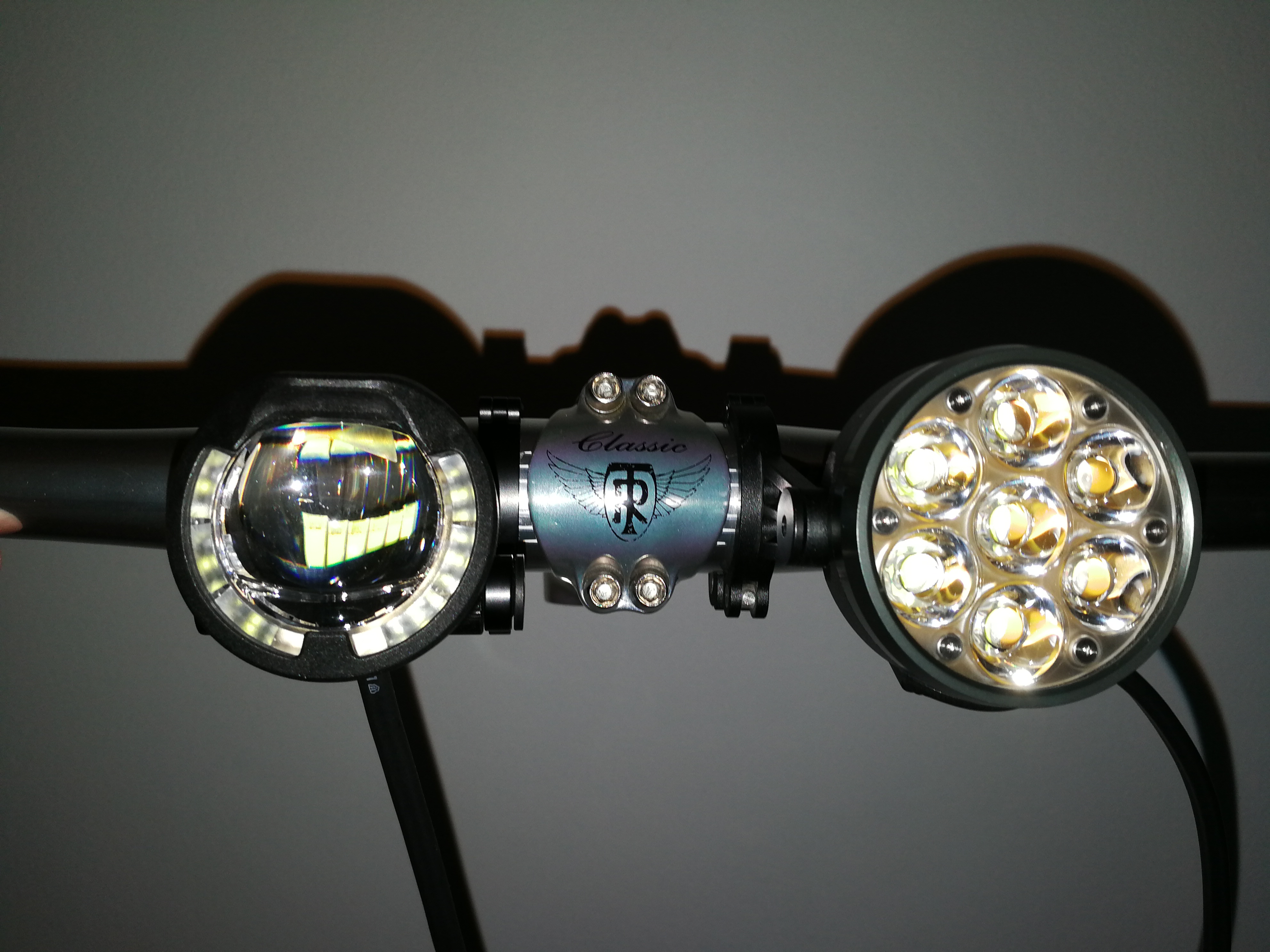

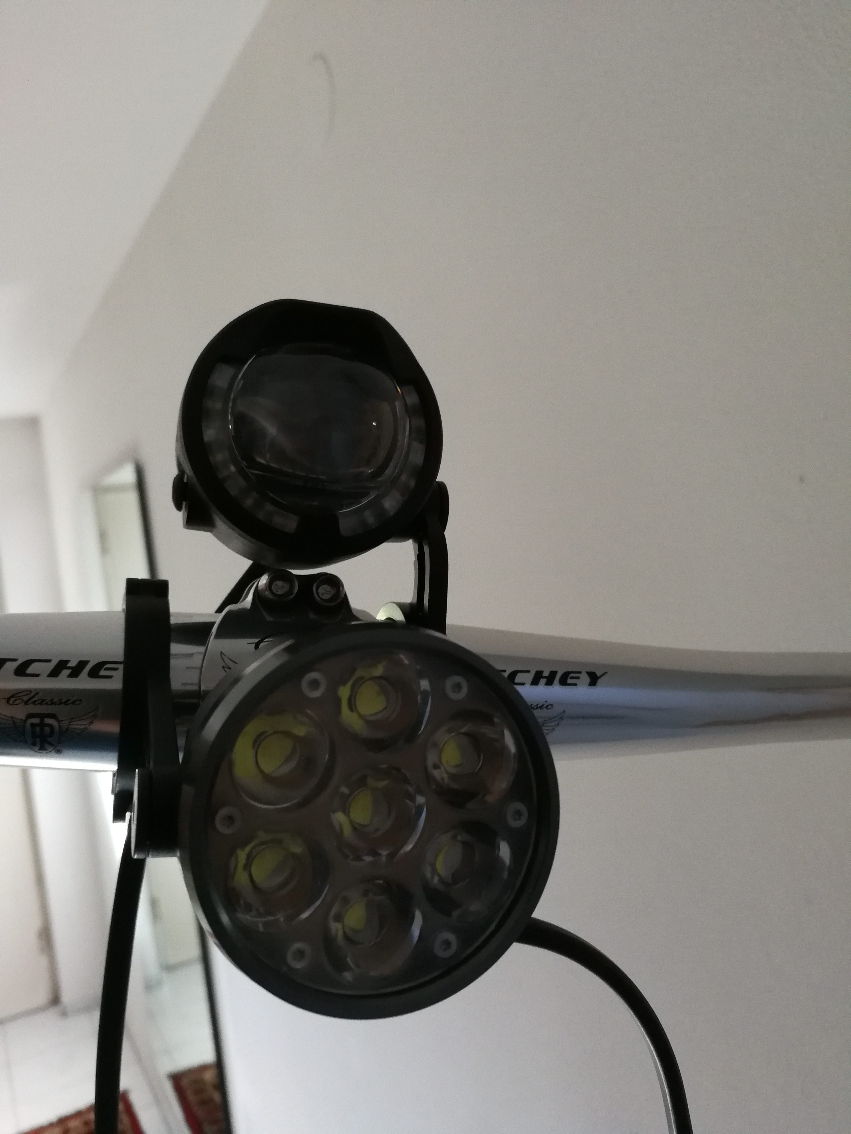

Ich kann die Fragen von Endurowanderer und flyingcubic nur bezüglich der SL-A einerseits und BettyR andererseits beantworten:
Foto 1 (der Einfachheit halber verwende ich für Versuchsanordnungen bis auf weiteres einen archivierten MTB-Lenker) zeigt die Problematik: Die Lupine-Halterungen sind offenbar im Bestreben konstruiert, die Lampenköpfe möglichst nah an Lenker und Vorbau montieren zu können. Damit verbleibt für eine zweite mittig zu befestigende Lampe aber nicht mehr ausreichend Platz. Wird die SL-A mit den normalen Halterarmen mittig befestigt, hat zwar BettyR mit dem serienmäßigen Schnellspanner darunter Platz, allerdings können nicht mehr beide Lampenköpfe bestimmungsgemäß (auf die Fahrbahn) ausgerichtet werden. Der SL-A Schnellspanner verbessert die Situation nicht. Zwar kann er - um Endurowanderers Frage zu beantworten - auf der "jeweils anderen" Seite montiert werden. Eine mittige Befestigung von beiden Lampen zusammen in der Weise, dass beide Scheinwerfer dann auch wirklich die Fahrbahn zu beleuchten in der Lage sind, ist aber dennoch nicht möglich.
Eine mittige Anordnung der SL-A mit einer seitlichen Anordnung der Betty funktioniert natürlich (Foto 2), ebenso eine seitliche Anordnung beider Lampen vis à vis (Foto 3).

Hallo
Wieso montierst Du die SL A nicht über dem Vorbau und die Betty davor also unter der SL A?
Klar passen nicht beide vor den Vorbau, aber eine so weit unten wie möglich, (ohne die vor dem Vorbau kreuzenden Leitungen und Bowdenzüge zu beleuchten) und eine so hoch wie nötig (um genug Platz zur anderen Lampe zu haben)?
Mit einer Piko (R) müsste das Problem noch leichter zu lösen sein
Gruß,
Gruß,
Speculum hat geschrieben:Ich kann die Fragen von Endurowanderer und flyingcubic nur bezüglich der SL-A einerseits und BettyR andererseits beantworten:
Eine mittige Anordnung der SL-A mit einer seitlichen Anordnung der Betty funktioniert natürlich (Foto 2), ebenso eine seitliche Anordnung beider Lampen vis à vis (Foto 3).IMG_20170426_185027.jpgIMG_20170426_185340.jpg

... weiß ich nichtEndurowanderer hat geschrieben:Hallo
Aber ich hole das Versäumnis gerne und reumütig nach. Es funktioniert übrigens nicht nur mit dem SL-A-Schnellspanner sondern auch mit den Originalhalterungen (zwischen Originalhalterungen und Schnellspanner gibt es keine Unterschiede hinsichtlich der Abstände des Scheinwerfers vom Lenker und der möglichen Montagewinkel).
