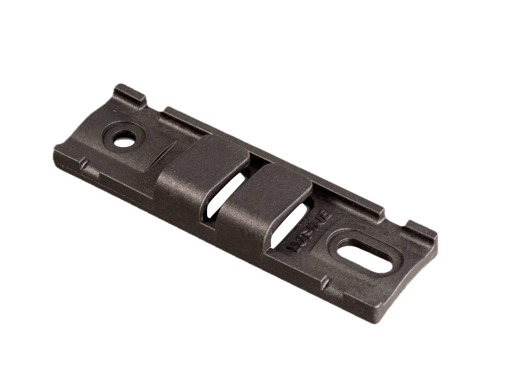

*Nachtrag:
Es gibt eine bessere Lösung für Klettbandakkus als die Klettbänder von LUPINE, den Rolf V1!
https://www.lupine-shop.com/ROLF-V1/d208
Den Rolf V1 mit einer Lage dünnem, selbstklebendem Gummiband an der Unterseite versehen
(An so etwas hat man bei LUPINE leider nie gedacht)
und dann mit zwei hochwertigen Kabelbindern (Siehe Nuten an beiden Seiten) an dem Platz seiner Wahl festmachen,
Kabelbinder kürzen, versäubern.
Das Anbringen, Abnehmen, der Wechsel eines Akkus .. next Level, you'll never go back!
