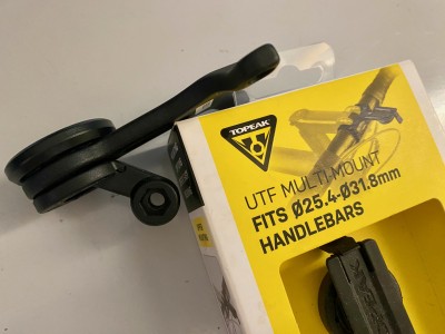

Den besten, stabilsten Halter den ich finden konnte, besser als K-Edge, Originale sowieso, ist der
UTF Multimount von Topeak.
Fertigungsmäßig fast schon LUPINE Niveau!
Knackig, sexy, ich nutze den für Oben WAHOO, darunter für MiniMax und am anderen Rad für die SL AX.
Mit dem drehbaren GoPro female Seite (aus Kunststoff) könnte man die Grano auch noch halbwegs knackig unter den Radcomputer trimmen.
Der verwendete Kunststoff, (der träger ist Alu) zumindest der Quarterturn für den Wahoo ist der hochwertigste der mir begegnet ist.

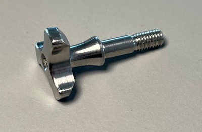

Zum Thema abschrauben, wir haben unsere eigene Knebelschraube aus Titan, die ist natürlich etwas fummeliger als die grossen Teile die man so kennt, aber auch viel eleganter, kommt in raw Titan und dunkelgrau anodisiert. GRüsse Wolf

Deshalb gibt es dann bei Schrauben mit relativ kleinem Rändelkopf, aber grossem notwendigem Anzugsmoment,
u.ä. auch noch ein kleines Werkzeug (Hebel) dazu.
Die Grano ist schliesslich kein Leichtgewicht und ob sie austariert am GoPro Mount hängen kann, das weiss z.Zt. nur Lupine.
So schön und hochwertig diese Titanschraube auch designed, oder gefertigt sein mag,
im Winter, mit Handschuhen, oder nassen klammen Fingern, Kälte, Schmutz und Dreck, etc.
ob da diese Schraube dann ein gutes, ergonomisch hilfreiches Werkzeug ist?
Immerhin muss man die SL Grano, wenn man halbwegs "Beleuchtet nach LUPINE Standard" damit unterwegs sein möchte, täglich Ab- und Anschrauben.

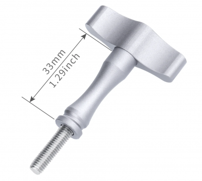

Hätte ich Bedarf, ich würde mir diese Schraube kaufen:
https://seaskyrc.com/products/2-pack-se ... ion-camera
Gruss Frank

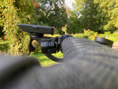

Ich fahre das Ding immer noch, aber auf Kopsteinpflaster oder Gravel eher mit mulmigen Gefühl.
Sie sitzt inzwischen echt fest, habe sie auch nicht mehr soweit vorne montiert wie auf dem Bild, aber so, dass man noch mit Handschuhen dran kommt. Ich freue mich sehr, dass die Grano jetzt (fast) alle diese Ergenomie-Probleme gelöst hat. Der größte Vorteil ist, dass ich die Lampe einmal auf die richtige Höhe einstellen kann und nicht jedes mal die Kegelhöhe neu finden muss (wie z.B. beim Lenkerhalter)

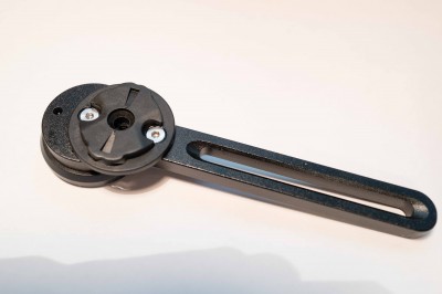

Ich finde die Grano sehr schön und würde sie gerne kaufen, wenn ich nicht schon die Mono hätte.
Aber einen haltbaren Schnellspanner, Quarter-Turn o.ä, der fest ist und bei dem die Kegelausrichtung nicht jedes mal neu justiert werden muss (siehe Schraube), das wäre mal was. Lezyne hat genau das jetzt vorgelegt. https://fotos.rennrad-news.de/p/609661
Ich würde für so einen gut gefrästen Adapter gerne 20-30€ zahlen um nicht mehr den Fidlock nutzen zu müssen

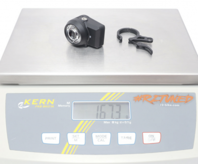

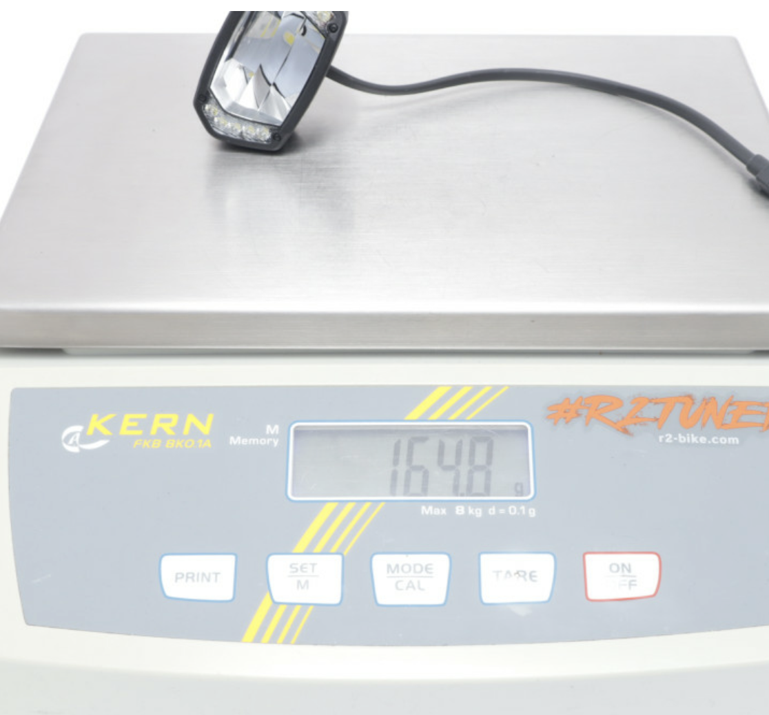

Die SL Grano wird, lt. LUPINE EuroBike 2024, 170 Gramm schwer sein,
somit 25% bis 30 % schwerer und fetter als das Zeug das von anderen Herstellern an GoPro Mounts gehängt wird.
Bei der Auswahl ebenso auf die Angaben des GoPro-Mount-Herstellers achten, das ist hilfreich!
Ein Garmin-Halter z.b. ist für die Nutzung der UT 800 zulässig, die hat 130 Gramm, LUPINE zeigt zwar diese Kombination, aber Garmin hat das Teil nicht für so ein Gewicht konstruiert. Der schicke ROTOR Garmin Mount, von LUPINE auf FB gezeigt, ist nirgendwo lieferbar und auf der Herstellerseite finden sich keine Angaben, ausser zum Gewicht, welches luftige 30 Gramm beträgt.
Eine praktische Schnellwechsellösung, da die SL Grano ja immer wieder aufgetankt werden musss, sollte schon sehr robust ausgeführt sein, siehe Hinweis von Sommerzeit 247 mit der Lezyne Lampe. Ansonsten bleibt verlässliches Festschrauben an klassischen GoPro Female Mounts.
Qualität kostet, die SL Mono liegt bei 185 € mit Schnellspanner, die SL Grano, falls 185 € ohne Schnellspanner, plus extra GoPro Halterung, halbwegs auf wertigem LUPINE Niveau, wird dann bei einem Endpreis von +/- 250 € liegen.

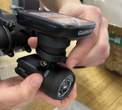

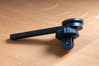

Auf der Eurobike hatte ich das hier gesehen und bin dann davon ausgegangen, dass das halten sollte:
Danke, das war ein guter Tip, ist auch nicht so klobig wie der K-Edge. Ich habe mich für die einfache Variante ohne GoPro-Aufnahme entschieden. Zur Lampenmontage habe ich zwei Löcher mit einem Gewindeschneider auf M3 vergrößert. So konnte ich besser einen Garmin Universal "Flush Out" Front Mount montieren (das ist quasi das männliche Garmin-Stück, den gibt es von Cestbon auf Amazon). Die größeren Schraubenköpfe ermöglichen besseren Halt als mit den mitgelieferten M2-Schrauben von Topeak (selbstverständlich mit Loctite versehen):
Daran wiederum lässt sich dann der "Quick-Release" Halterungs-Adapter (weiblich) von Garmin anschließen:
Tja, aber um das nun hinsichtlich Haltbarkeit zu Testen fehlt nach wie vor noch eine Grano :roll:
